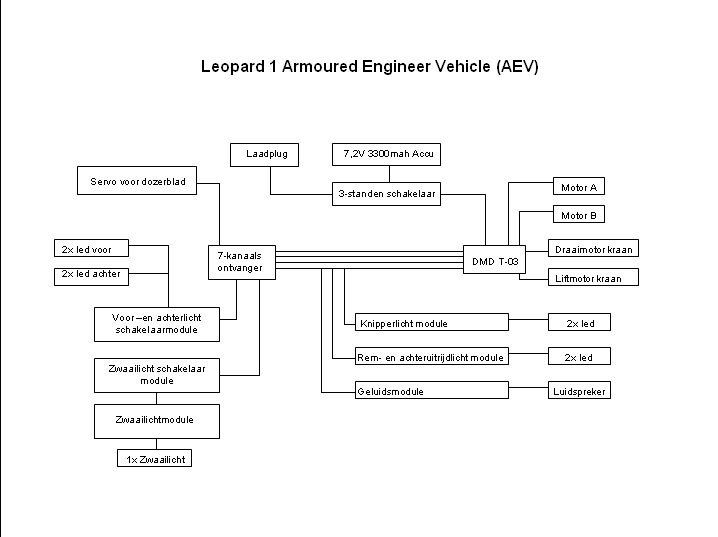

Zal zo ff schema uploaden met de functies die ik graag wil
BerichtGeplaatst: 06 okt 2006, 20:02
Overzicht:
Feedback is welkom! Wat kan wel, wat kan niet, wat kan beter?
Oh en als we het nu echt over de spullen gaan hebben die ik in mijn leopard wil kunnen we beter de titel gaan aanpassen. Gaat nu over meer dan verlichting!
