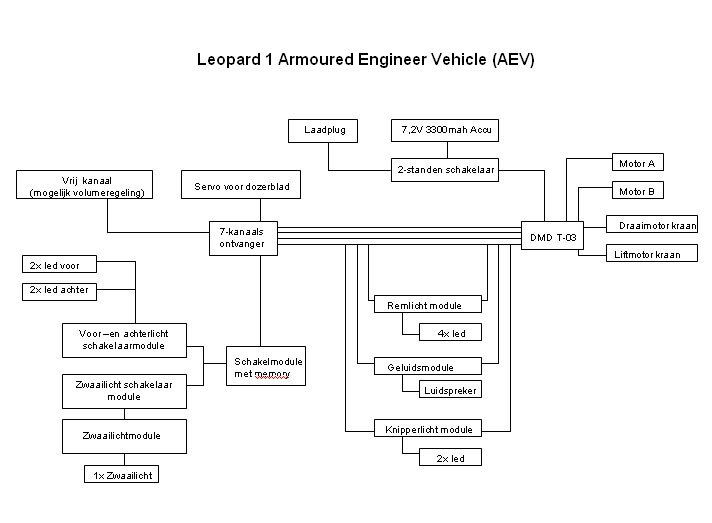

Als je een memoryschakel module voor het zwaailicht + voor- achterlicht gebruikt heb je nog een kanaal over.

Ah kijk had ik het toch goed begrepen :)
Verder klopt het overzichtje wel? En hoe sluit ik de knipperlicht, remlicht en geluidsmodule nou aan?
Ik snap dat ze geen kanaal gebruiken maar ze moeten toch op de een of andere manier op de ontvanger worden aangesloten?

Knipperlicht module komt parallel met het stuurkanaal en DMD.
Als je meer dan 50% stuurt gaan de richting aanwijzers werken.
En alarmlicht gaat aan als je de stuurstick snel links-rechts-links beweegt.
Rem-achteruitrij lichtmodule komt parallel met het gaskanaal en DMD
Het ligt er maar aan wat voor een geluisdmodule gebruikt.
Dit is afhankelijk van fabrikant.
Het gassignaal parallel van de gaskanaal of via de motoren

Ok duidelijk maar wat ik bedoel: waar stop ik het draadje van de module in? Moet toch op de een of andere manier worden aangesloten waardoor deze parallel kan werken?

Je moet een servo kabel van de ontvanger naar de module maken en op de module komt de kabel van de DMD.
Zolang je leds voor de verlichting gebruikt hoeft je ook niet voor extra stroomvoorziening te zorgen.
Staat ook in de (Duitse) :lol: handleiding

Ok hoe dat er precies uit ziet snap ik nu nog niet maar 't wordt me dan vast duidelijk zodra ik het heb besteld. Of heeft iemand een voorbeeld-foto o.i.d. ??
Maar begrijp ik het goed als je dus de kabel van de DMD naar de ontvanger aansluit op de module en vanaf de module weer de kabel door laat lopen naar de ontvanger zelf? Dan komt de module er dus echt tussen te liggen? Zeg maar zo:
ONTVANGER --------------- MODULE --------------- DMD
Als dat klopt, hoe weet ik dan welke kabel van de DMD ik voor welke module moet gebruiken? Kanaal 1 & 2 van de DMD zijn voor het rijden (toch?) dus lijkt mij die twee, maar hoe krijg ik daar 3 modules op die allemaal parallel moeten lopen met het rijden van de tank?
Of denk ik compleet de verkeerde kant op?

:? Niet echt goed te zien.
De kabel wordt dus PARALLEL aangesloten en niet in SERIE zoals je hebt getekend.

Ja dus de DMD kabeltjes die normaal gesproken naar de ontvanger gaan, gaan nu dus naar de module(s). En van de module weer door naar de ontvanger?
En hoe weet ik nou welke DMD kabel ik voor welke module nodig heb / hoe krijg ik meerdere modules op de DMD kabels? Heb immers geluid, rem -en knipperlicht.

Daarom moeten de modules ook PARALLEL aangesloten worden.
Of weet je niet wat dat betekend?
En welke kabel je van de DMD nodig hebt is logisch dat staat in de handleiding van Tamiya en op de DMD zelf.

Parallel is als iets gelijk loopt aan....
Dus met bv de geluidsmodule: als de motoren hogere toeren gaan draaien gaat de geluidsmodule automatisch een passend geluid voortbrengen.
Of met het knipperlicht: als je naar links stuurt gaat de module voor het knipperlicht automatisch knipperen in die richting.
Toch? :)
Hoe ik iets parallel AANSLUIT snap ik dus nog niet helemaal :?
BerichtGeplaatst: 07 okt 2006, 13:34
Je hebt het net nog geschreven.
Iets gelijk aan....
Ipv de lamp komt dus een modulle of DMD
Simpeler dan dit kan ik niet uitleggen.

Klopt 'ie zo :?: :?: :?:

Ja :D

Ok. Waar ik nog over twijfelde was of ik nu nog aparte schakelmodules voor de voor- en achterlichten en het zwaailicht nodig heb. Kunnen de leds en zwaailichtmodule niet direct op de schakelaarmodule met memory?

Je kan ook eest beginnen met het model en zodra je geldbuidel het toe laat weer wat elektronica aanschaffen.
De schakel module voor de verlichting is inderdaad niet perse nodig.
