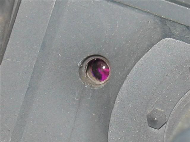

Voordeel van de Tiger I is dat je vrij makkelijk een Battle-unit achteraf kan inbouwen.
De IR-led komt op de plaats van de MG in de mantle.
Je kan wel alvast het gat van binnenuit opboren tot 4mm.
Met de bijgeleverde adapter (die bij de Battle-unit zit) kan je de IR-led van binnenuit vast schroeven.
De bovenkant van de toren niet vastlijmen (wel zo makkelijk voor onderhoud) die klemt uit zich zelf al goed genoeg.

Ik bedoel dus de MG naast de loop....

aha, bedankt. Dat gat moet dus 4 mm worden begrijp ik. Nou is de mantlet opgebouwd uit drie onderdelen die tegen elkaar gelijmd worden. In alle drie deze onderdelen dit dat gat. Moet ik dat gat dus in alle drie de onderdelen opboren naar 4mm?
BerichtGeplaatst: 24 dec 2006, 13:03
Volgens de handleiding naar 5mm maar 4mm is al voldoende.
Wel voorboren opboren (eerst 2mm en dan 3mm) anders krijg je een ei vormig gat en dat is ook niet mooi.

Net vorige week dinsdag ook gedaan.
En dan te bedenken dat m`n Tiger al een jaartje of wat,al klaar is :lol:
Het gaat echt heel gemakkelijk.....
Het gat van het coax-mg eventjes opboren [ ik heb in een keer met een boortje van 4,5 mm gedaan],de BU-ontvanger in het commandersluik gemonteerd en klaar is klara......
Ik heb na het testen de BU-ontvanger nog wel even meegespoten in de cammo-kleuren van de tank,ik vind zelf dat dat er wat beter uit ziet.....maar dat heeft met persoonlijke smaak te maken... :wink:
Dus......BU inbouwen in de Tiger ? Very Easy ! :D

Dat zit ook in jouw Tiger Arno, als je voor de tank staat links van de loop, door de boor er doorheen te halen voor de BU LED ben je die dus kwijt :wink:
Aan de andere kant van de loop zitten de gaatjes van de richtkijker.
