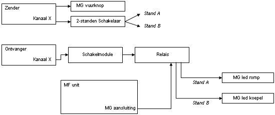

Ok.
Even voor de duidelijkheid: klopt deze tekening?:
- Op de zender een 2-standen schakelaar in kanaal X.
- In de ontvanger in kanaal X de schakelmodule (tastfunctie)
- Schakelmodule zet relais in stand A of B
- Relais heeft MG aansluiting van de MF als input
- Relais heeft MG romp en MG koepel leds als output
Schakelaar op zender op stand A = relais op stand A
Wanneer vuurknop op zender wordt ingedrukt vuurt MG B
Schakelaar op zender op stand B = relais op stand B
Klopt dit?
BerichtGeplaatst: 07 jun 2007, 16:36
Thymen Bouma schreef:
't relais kan ook goed schakelen tussen twee MG's (gewoon de derde poort gebruiken)
Derde poort?
Je bedoelt hier:
poort 1: draadje naar MG led koepel
poort 2: draadje naar MG led romp
poort 3: draadje van MF unit (MG aansluiting) naar relais
Zoals ik het ook in de bovenstaande post heb uitgetekend zeg maar?

BerichtGeplaatst: 07 jun 2007, 20:22
Ja.

BerichtGeplaatst: 30 nov 2007, 11:31
Beste mensen,
Wil dit weer even oppikken. Werkt het hele verhaal ook hiermee?
ELEK.UNIVERSEEL SCHAKELAAR BP
Bestnr.: 235377 - 89
http://www1.nl2.conrad.com
Dus de MG's met kabeltje naar de schakelaar, van schakelaar kabeltje naar MF-03 MG-ingang.
Zou dit werken?
BerichtGeplaatst: 30 nov 2007, 14:44
Martin, voor zover ik kan zien zal jou plan inderdaad werken.
