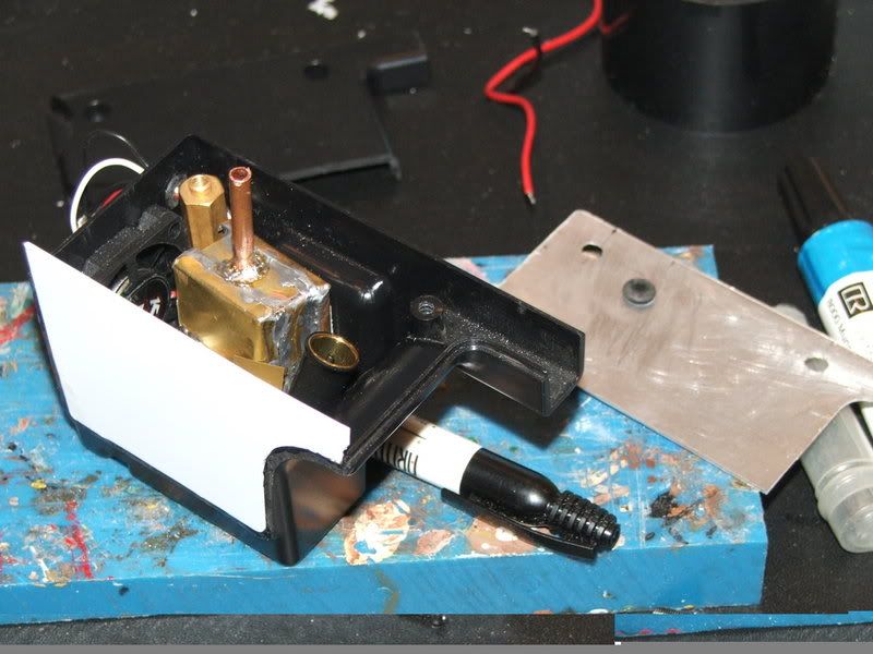

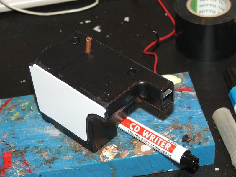

Na eerst een hengLong module geprobeerd te hebben uiteindelijk zelf maar wat in elkaar geknutseld.
Het werkt!
(klik op foto voor groter beeld)
Allereerst de zaag gezet in de speakerbox.
De rookmodule constructie:
Ingebouwd in het restant van de speakerbox:
De module met alu koelplaat:
De gesloten module:

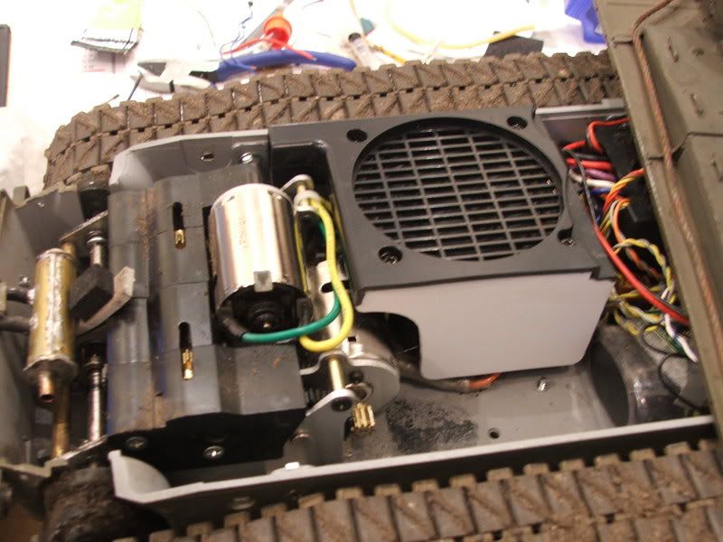

Alles weer ingebouwd:
En roken maar:

Ha Jan,
Even paar vraagjes:
- Je kan de rookvloeistof aanvullen via het buisje dat bovenuit de speakerbox komt?
- Het klopt dat het hele stuk speakerbox waar de generator in ligt wordt gevuld met rook, en dat de ventilator dit de box uit blaast?
- Klopt het ook dat het messing bakje de vloeistof bevat en dat het zwarte "buisje" wat eraan hangt de feitelijke rookgenerator is?
- Hang je de ventilator en de rookgenerator gewoon aan een simpele schakelmodule?
Wil mijn Pershing weer in elkaar gaan zetten, mét rookgenerator, vandaar mijn vragen :)
BerichtGeplaatst: 23 nov 2007, 07:51
Martin, klopt allemaal.
Op het moment dat de vloeistof (bijna) op is komt er uit het vulpijpje ook wat rook en dat blaast dan door het rooster bovenop de tank eruit.
Dan weet ik dat ik 'm moet uitzetten. :shock:
Was even flink geknutsel maar werkt prima en het geluid heeft er nagenoeg niet onder te lijden.
