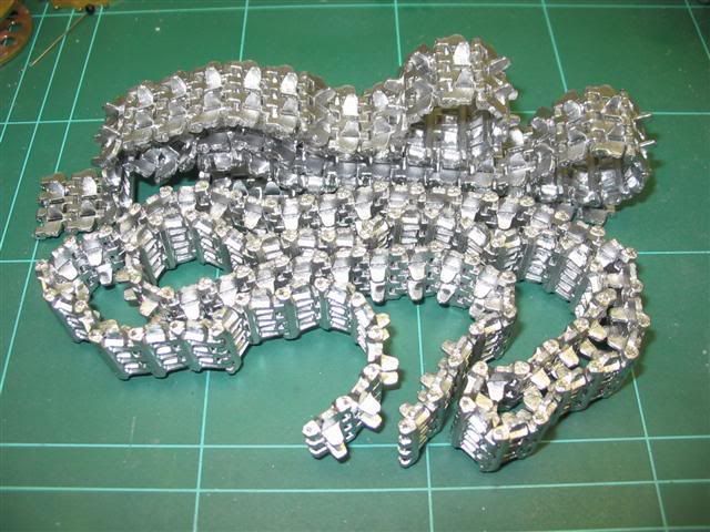

TUUR poduction line :wink:
ik verklaar je voor gek hoor
hahaha
nee even zonder dollen
mooi werk hoor
BerichtGeplaatst: 02 mei 2007, 20:26
@Harry,
Volgens mijn berekeningen ongeveer 160.
Dus het eind is al in zicht.
Maar ik ga door totdat de mal het begeeft.
(of totdat de zin op is) :wink:

Tuur,
Hoe blijven die verenstaal asjes in de schakels zitten?
BerichtGeplaatst: 03 mei 2007, 16:14
simpel,
Een kant ( 3 gaten) boor ik op met 1mm.
En in de andere kant blijven ze gewoon klemmen.
Ik moet ze zelfs met een hamer inslaan.
Straks worden ze ook nog geborgd met secondelijm.

Vandaag even naar Interhobby in Nijmegen geweest om wat 0,8mm verenstaal te kopen.
:evil: Uit verkocht :!:
Zo krijg ik die tracks nooit af :twisted:
De teller staat nu op 162.
Als het goed is moet ik er nu voldoende hebben.

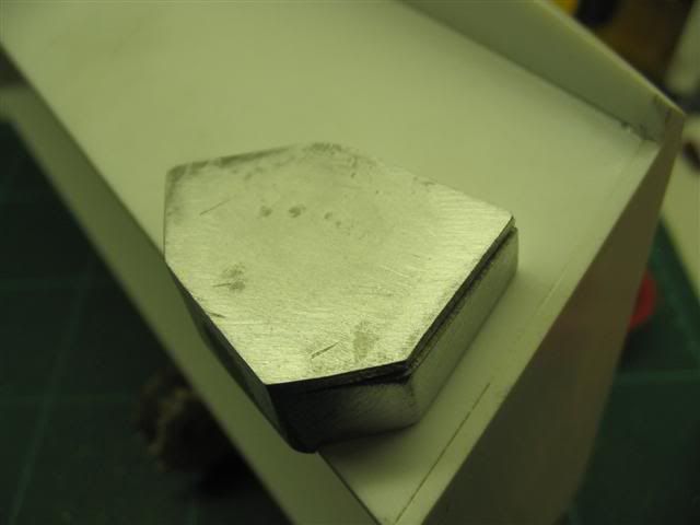

En nog een close-up :wink:
De mal begint nu al een behoorlijk aantal slijtage sporen van het gieten te krijgen.
Maar zolang er met wat snij en vijlwerk nog een fatsoenlijke tracklink is te maken vind ik het best.
Een nieuwe mal maken kost namelijk weer 5 dagen.

Na 15 dagen een paar uur bezig te zijn heb ik de tracks eindelijk klaar!
