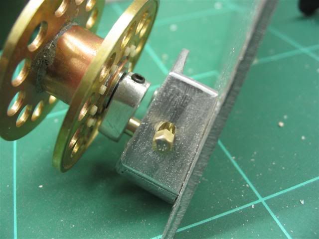

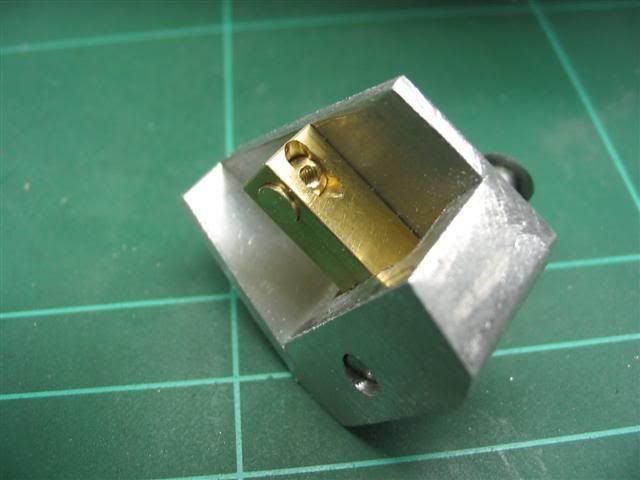

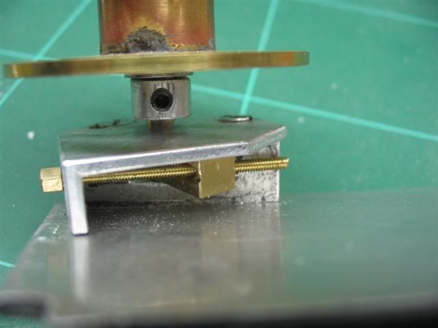

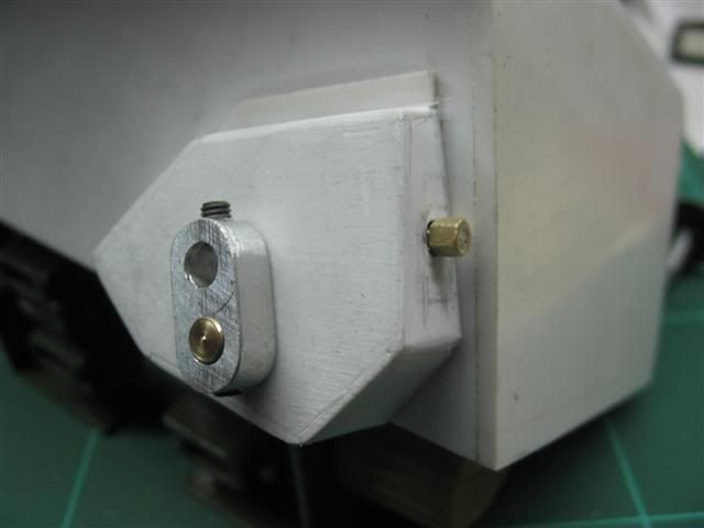

Om een goed functionerend trackspan systeem te maken is best lastig, helemaal als het tegen een schuine wand gesschroeft moet worden.
Dit is een proto van de spanner die op /in de Hetzer moet komen.
In het ronde busje komt een draadeind waarmee ik vanbuiten de track kan spannen.
De messing arm moet nog aan de as worden gesoldeerd.
Waarna de arm aan de buitenzijde met een inbusschroef weer aan de as geklemd wordt.
En het moet in deze behuizing komen.
De eerste instantie was de bedoeling om de spaninrichting van buitenaf schroefbaar op de romp te maken, vandaar de aluminium behuizing.
Ik ben van die optie afgestapt vanwege de vele hoeken die er aan moesten komen die niet te meten waren.
En op deze manier zijn details er makkelijker op te maken.

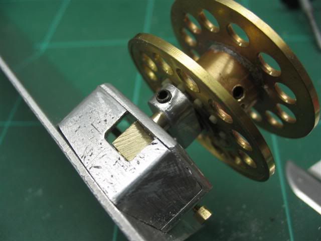

BerichtGeplaatst: 12 mei 2007, 20:53

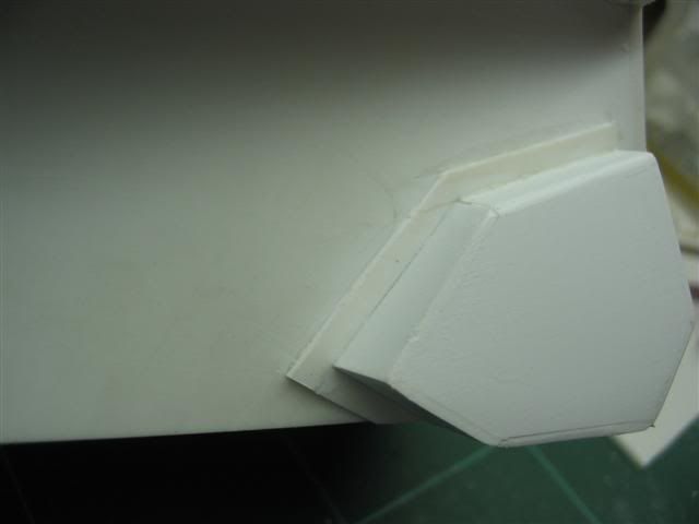

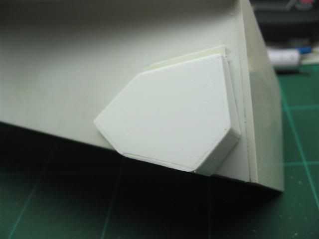

Spaninrichting is aan een zijde (nagenoeg) af.
Kijk maar goed want straks zie je er niks meer van. :wink:
Van boven,
voor,
Achter,
En onder.
Gemonteerd zie je alleen dit dus.
Het spanwiel er even afgelaten anders valt het helemaal niet meer op.

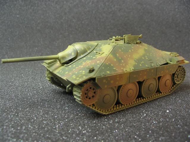

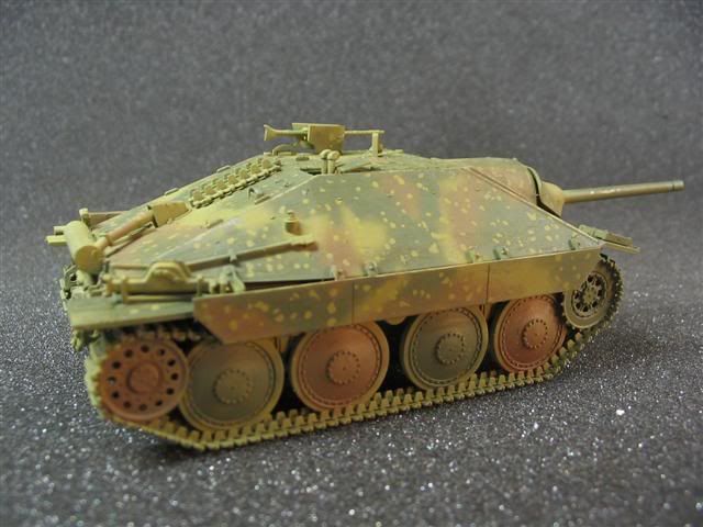

Wat doe je als je even geen zin hebt om onderdelen te maken.......
:D Precies, je plakt een Tamiya kitje in elkaar en geeft het een kleurtje.
Niet slecht, voor een paar uurtjes plakken en spuiten.
Maar ja, :?
Nu moet de kwast weer gepakt worden om de bandjes en tracks te schilderen.
En daar heb ik weer geen zin in :evil:

shit, ook al zeg ik zelf niet veel meer op t forum, maar volg je beide projecten nog altijd.
Moet zeggen dat je hetzer hoe klein ook, in een paar uur heel mooi geworden is. Heb je gewoon de basis 3 tamiya duitse kleuren gebruikt en de dots met de kwast en daarna een dunne overspray met dark yellow ??
Ik vind het n.l. er realistisch om te zien en ben benieuwd.
Jammer dat ik me zelf er niet aan kan zetten :cry:

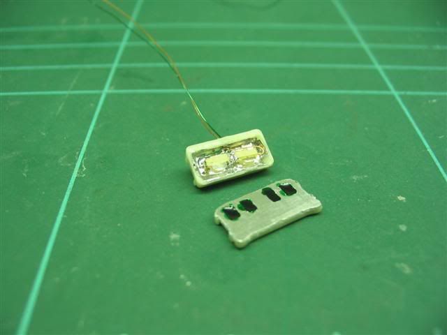

Nu ook effe met een Kubel bezig ben heb ik de Notek verlichting in het rubber gezet zodat de Hetzer straks ook verlichting heeft.
De eerste gieting had nogal wat luchtbellen maar de tweede ging beter.
Het kleine gele blokje is dus een ledje wat extreem veel licht geeft.
Zoveel dat het dwars door het rezin scheint.
Daarom met Bare-Metal de binnenkant bekleed.
Hetzelfde met de achterverlichting....
Alleen twee iets grotere groene ledjes als verlichting.
En de vier gaatjes met Clearfix van Humbrol dicht gemaakt en vervolgens met Clear Green (X-25) groen geschilderd.
De eerste twee details zijn dus klaar.

BerichtGeplaatst: 03 jun 2007, 07:16
slim idee tuur
die van imperiaal zijn duur en het convoylicht is al helemaal niet goed
maar hoe heb je nu die mal gemaakt
giet je die vol en leg je dan het bovendeel er weer op ofzo?
BerichtGeplaatst: 03 jun 2007, 07:21
Jep :!:
Beide delen volgieten,
Even wachten totdat het rezin begint te reageren,
Dan de mal op elkaar drukken,
En met een gewicht erop het rezin laten uitharden.
Een paar luchtbelletjes hou je maar die zijn dan wel opgesloten.
Als het straks is geschilderd zie je er niks meer van. :wink:

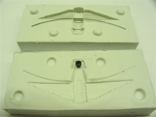

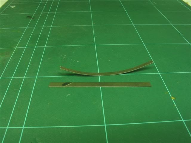

Het probleem was dat ik niet precies wist hoe ik de vering kon maken.
Een stapel bladveren zoals bij het origineel was niet een optie omdat die dan veel te stug zou zijn.
Ik had al de plaatjes verenstaal van een Tamiya Tiger liggen (Rob nog bedankt)
Deze heb ik dunner geslepen en in een radius gebogen.

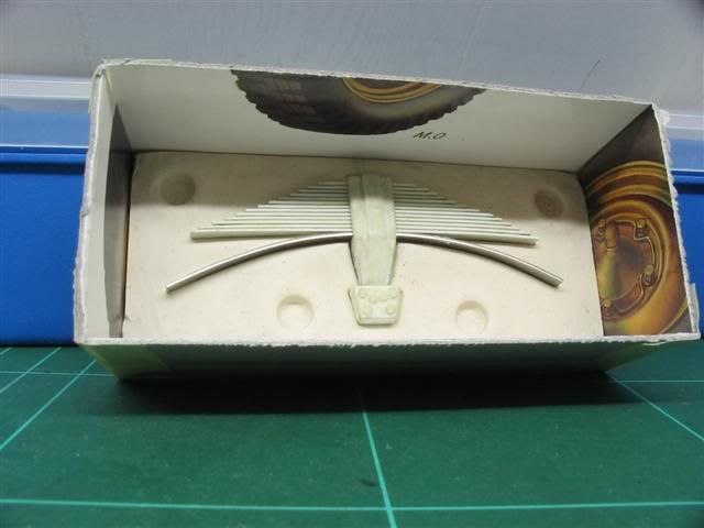

Vervolgens van styreen een dummy veren pakket en veerarm gemaakt.
vervolgens het in plastilin gedrukt en een bakje van een kartonnen doos er om gemaakt.
Ra ra van welke doos :wink:

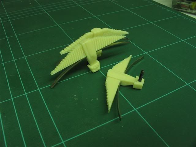

In de ene mal de bladveer en in de ander een M2,5 schroef.
De schroef dient als montage en draaipunt.
Zo komt het uit de mal.
En na wat schoonmaak werk.....
Ik heb wat proefjes gedaan en als het goed is moet het resin sterk genoeg zijn.
Per bladveer deel kan er maximaal 600gr op.
Het resin breekt bij 2500gr dus dat zit wel snor.
Helemaal als je bekijkt dat de tank niet meer dan 3 tot 4kg gaat wegen.
