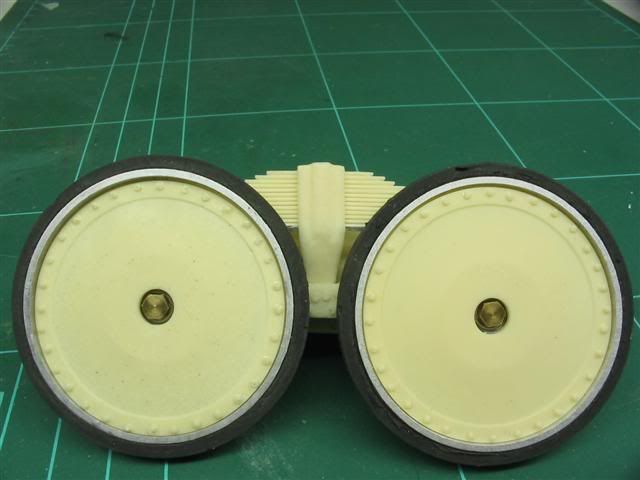

Een van de vier delen van de wielophanging is (eindelijk klaar)
Van achter....
En van voren zie je alleen dit maar.
Nu nog 18 lagerbussen, 15 as & lagerpennen, 12 afstandbussen draaien en 6 draagarmen maken voor de overige drie. :cry:

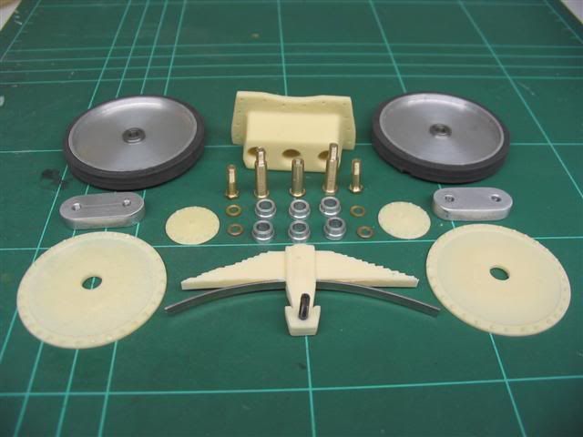

Alle onderdelen bij elkaar.
De lagers met daar tussen een afstandring zitten in de loopwielen geperst.
In totaal 35 onderdelen waarvan maar 5 niet zelf gemaakt.

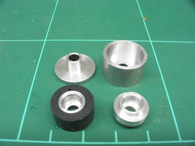

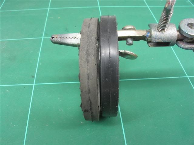

Voordat de Panzer klaar is moeten de banden alweer vervangen worden.
De oude latex en de nieuwe siliconerubber banden
Nog 2 (dagen) te gaan 8)

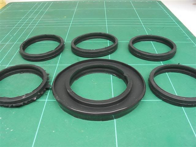

Weer een paar onderdelen erbij,

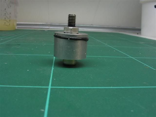

In dit geval de topwielen met band.
En de mal om de banden te maken

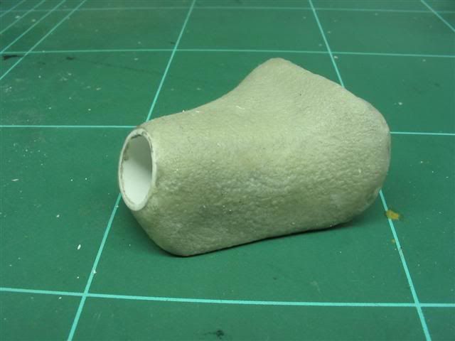

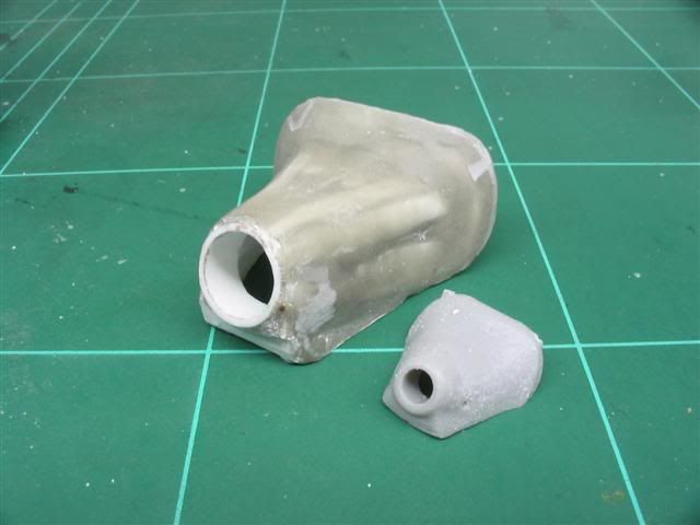

Saukopfblende (Topfblende) in wording
De ruwbouw van afval plastic
Een laag putty zodat de basisvorm zichtbaar wordt.
En de tweede laag putty met wat giet structuur

Mooi gevormd.
Die giet structuur is dat weer met dat badstof gedaan :?:
BerichtGeplaatst: 21 jan 2008, 22:00
Yep,
En een oude tandenborstel voor de kleine putjes.
Je krijgt dan snel een mooi ruw oppervlak.
