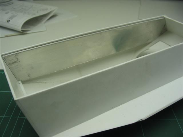

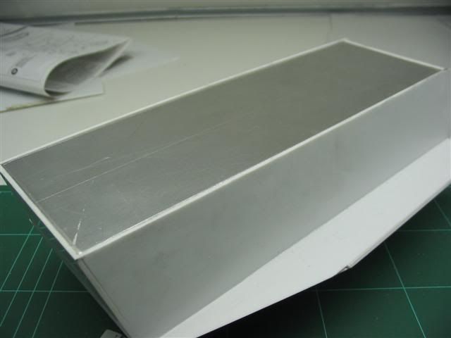

Vandaag op het werk een paar aluminium platen gemaakt.
Als eerste twee zijplaten waar straks de aandrijving en loopwerk aan vast komt te zitten.
En de bodemplaat.

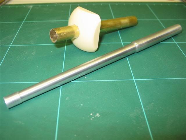

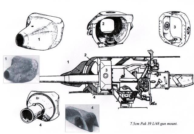

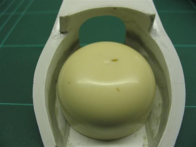

Op de loop te laten bewegen wil ik het zoveel mogenlijk als het origineel maken.
Deze tekening is wel van een Jagdpanzer IV maar de opzet is nagenoeg het zelfde als de Hetzer.

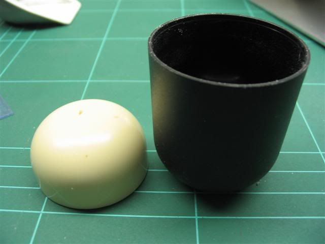

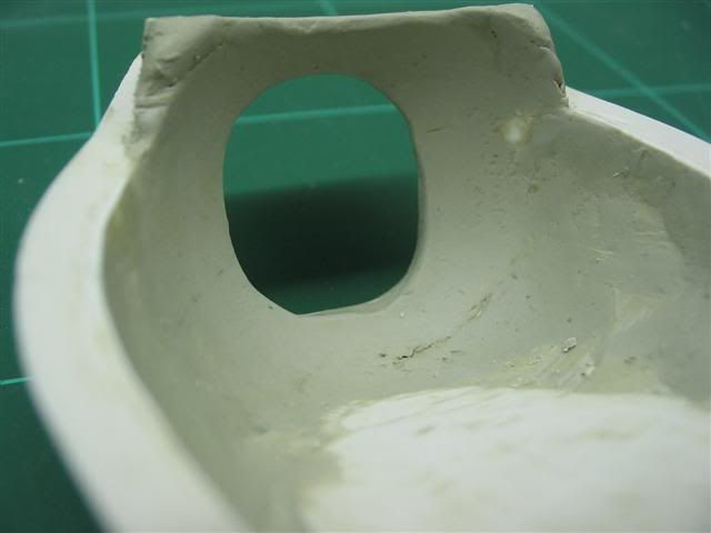

Een dop van deospray dient als mal om de bolvorm te krijgen.
De binnenkant opgevuld met milliput en de bolvorm er in bewegen om een ronde radius te krijgen.
Nu de putty aan het drogen is gelijk maar de loop gedraaid.
En de bolvorm op geboord en aangepast zodat onderdeel 4 van de tekening nagenoeg klaar is.

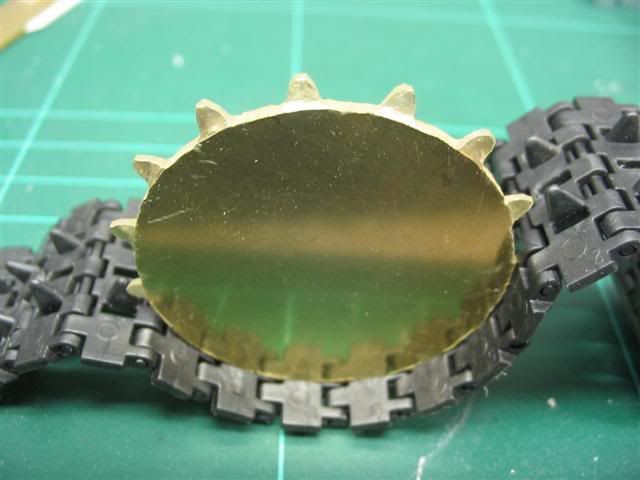

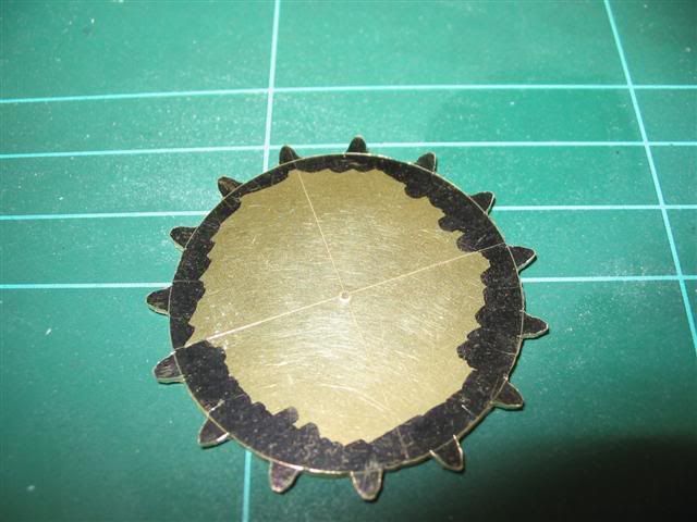

Ook maar begonnen om de aandrijfwielen (proberen) te maken.
Als eerste op een messing strip een zijde van een kettingwiel afgetekend.
vervolgens een paar uur zagen slijpen en vijlen.
Het past nog niet helemaal maar ik zit in de buurt.

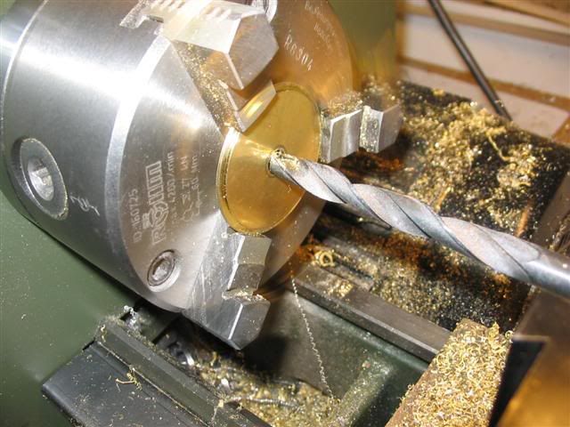

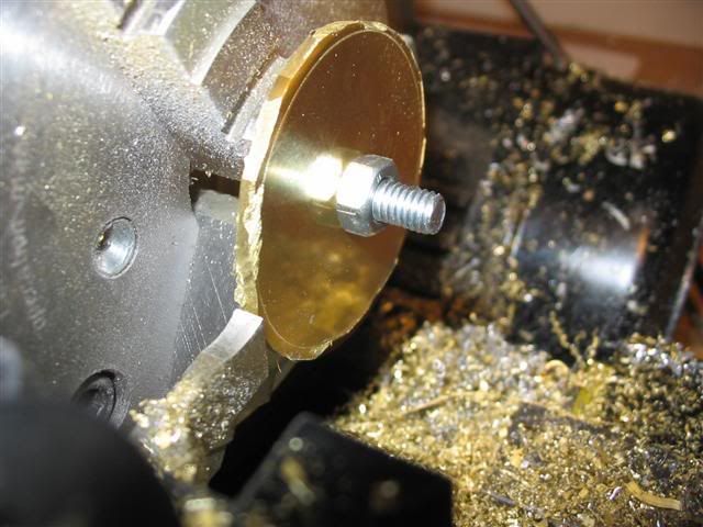

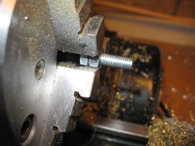

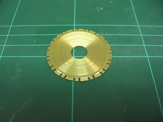

Nu ik een tandkrans af heb kan ik de maten nemen voor een (kleine) serie productie.
Als eerste een M6moer/bout in de draaibank.
Om een schijf messing (met een haakse slijper ruwweg rond gemaakt) in vast te klemmen om het rond te maken.

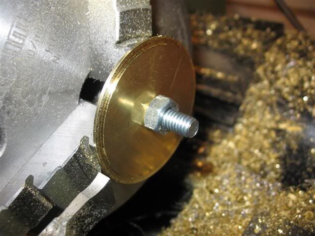

De tanden moetten 1mm dik en 2mm hoog worden.
Door de schijf af te draaien heb ik die maat al.

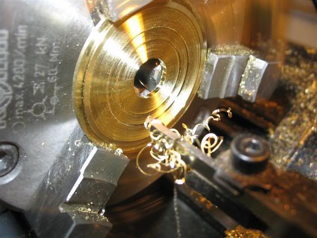

De schijf opnieuw in geklemd maar nu in de driekauw.
En het gat op geboord.

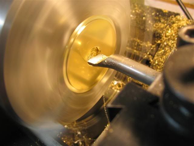

Om het vervolgens uit te draaien tot 11mm.
Door een foto zonder flits te maken zie je wat ik tijdens het draaien ziet.
(snel hè :wink: )
En een paar details zodat het aandrijfwiel straks wat beter uit ziet.

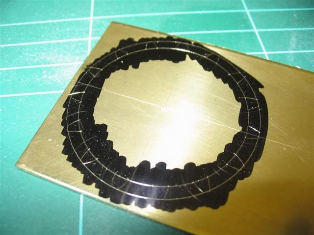

Met een stift de schijven zwart gemaakt.

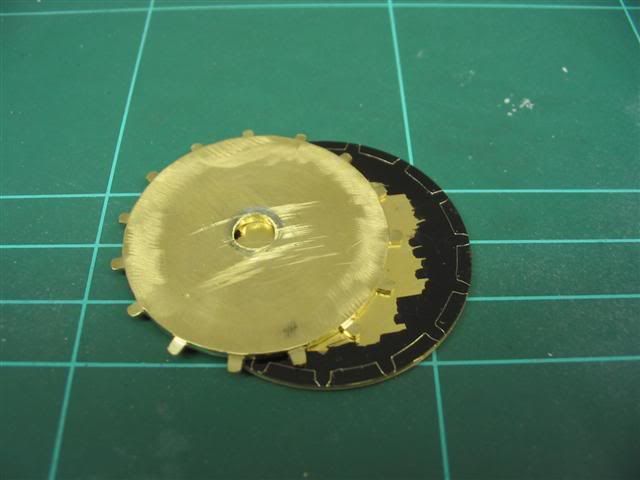

Het origineel midden op de schijf houden en met een kraspen de tanden over trekken.
Met een slijpschijfje de inkepingen tussen de tanden weg geslepen.
En ziehier een tandkrans (nog 3 te gaan).

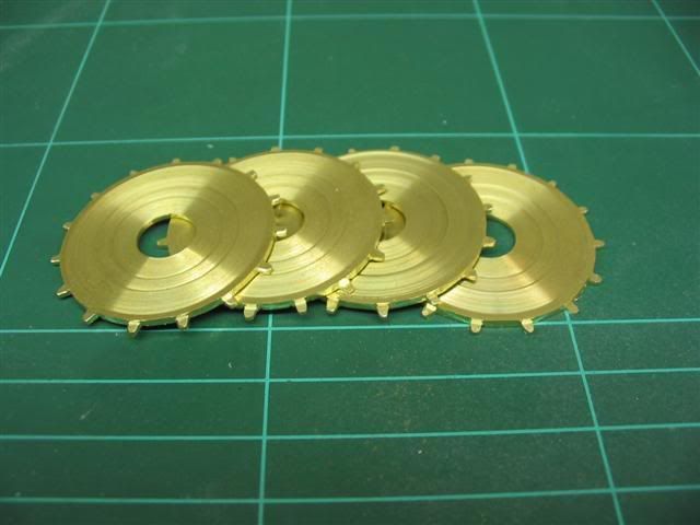

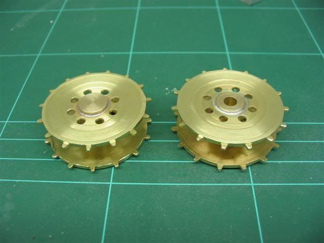

Een avondje zwoegen en alle vier zijn klaar.
Nu moeten in elk nog 8 gaten geboord en 16 (dummy) bouten op geplakt worden.

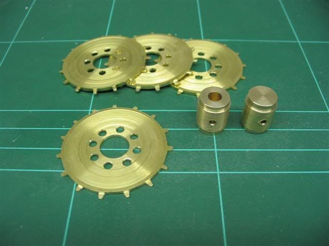

Niet echt,
Om de wielen te maken heb ik behalve de draaibank een kraspen, centerpons, passer en liniaal niks bijzonders gebruikt.
Ja nu alleen nog boortjes en een M3 tap om de afstandbus te kunnen maken.
De tandkransen hebben nu ook gaten.
En met een 60W soldeerbout de aandrijfwielen inelkaar gezet.

Maareh is messing wel sterk genoeg voor aandrijfwiel?? Ik heb zelf nog nooit met messing gewerkt dus weet niet hoe sterk het is :wink:
