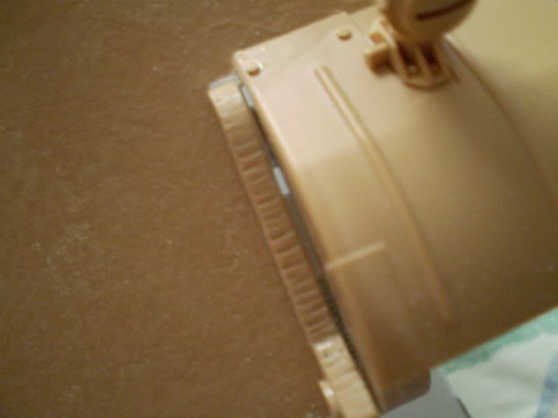

bv de onderkant van de toren waar sinkmarks zijn, de achterste plaat van de toren waar er ook sinkmarks zijn.
Ook vind ik het detail oppervlakkig.
Deze heb ik allemaal opgevuld en vlak geschuurd.
Met de rupsen die niet mooi op de sprocket lopen denk ik dat het komt doordat de tanden van de sprocket maar juist in de opening van de rups past.
Bij mij was het zo dat de ene kant mooi op de rups paste en de andere kant een beetje te smal was.
Ik heb deze dan bevestigd op de as van de gearbox en dan met een tang en een grote schroevendraaier deze een beetje opengeplooid.
Daarna heb ik het getest met een 1.5v batterijtje en ze lopen nu aan elke kant niet meer op de sprocket.

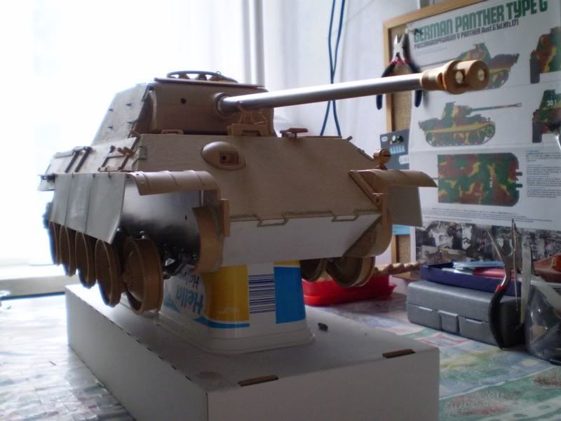

Allo ,
We gaan verder...

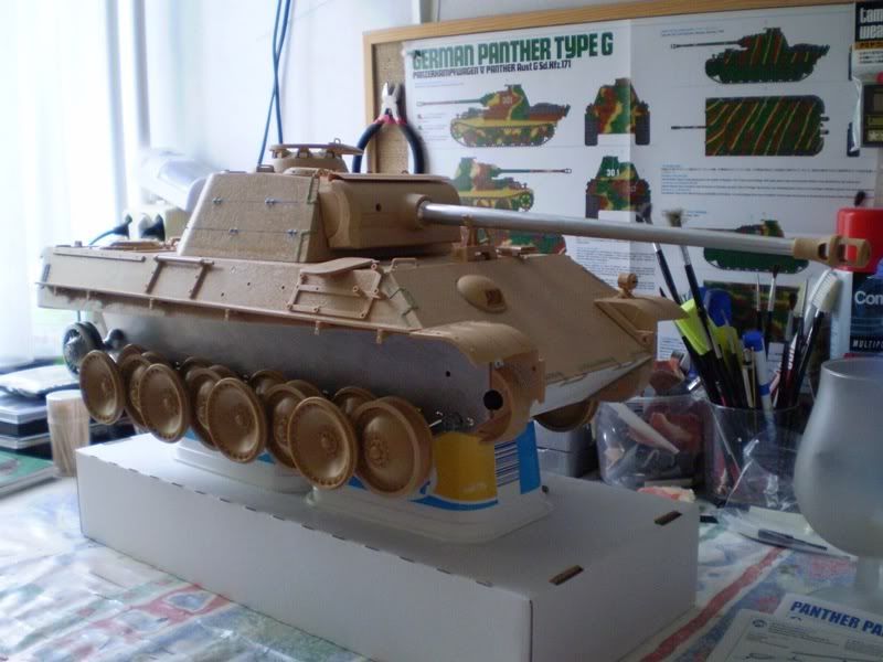

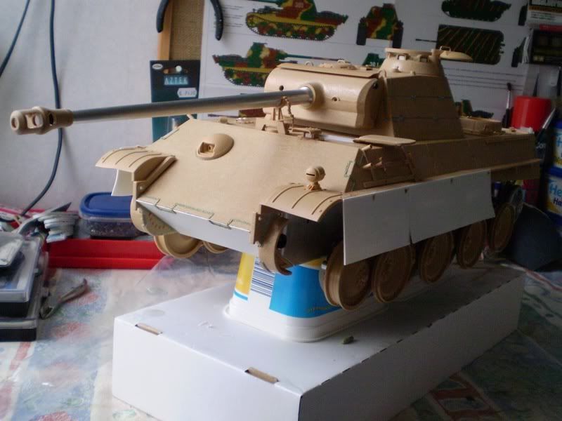

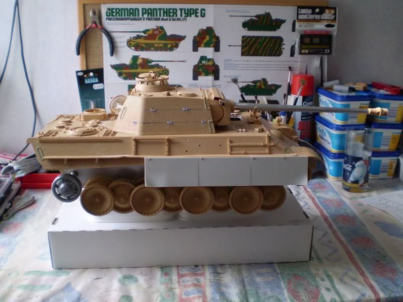

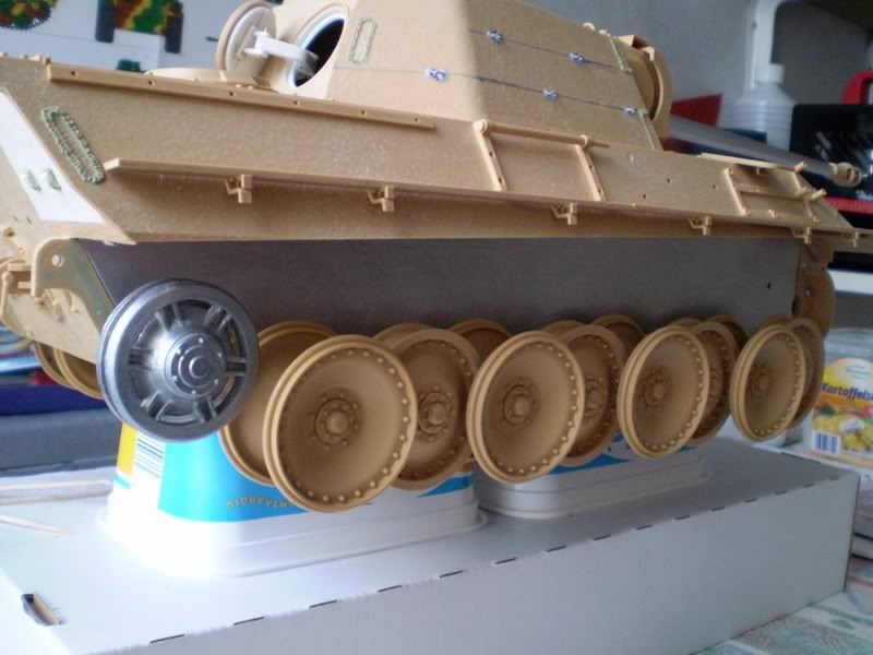

Gisteravond de loopwielen in elkaar gezet...
En daarmee begint het zowaar op een tank te lijken... :wink:
Een klusje dat erg snel gebeurt was...
Ik persoonlijk vind de loopwielen erg mooi...en de opbouw is vergelijkbaar met de Tiger-loopwielen..
Een close-up..
Ook de spanwielen zien er erg goed uit...

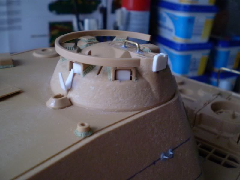

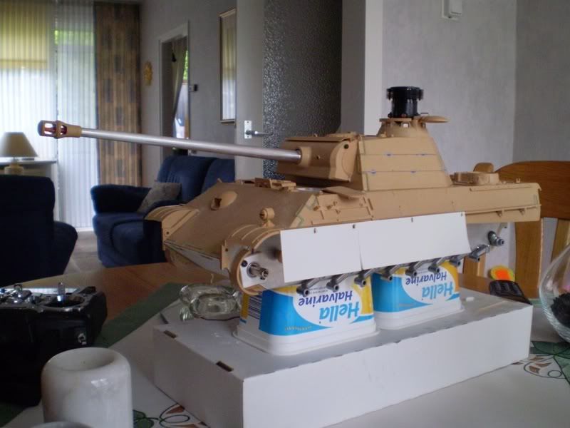

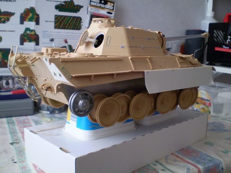

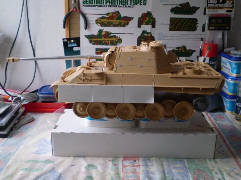

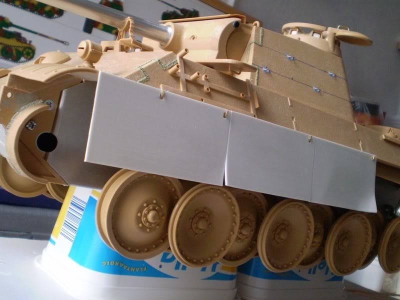

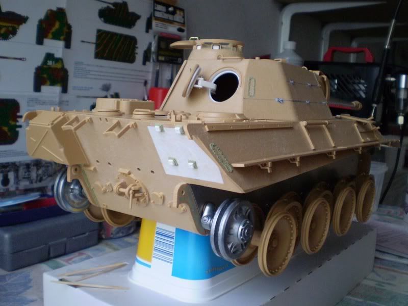

Van wit styreen een paar "winkelspeigel"oftewel periscopen gemaakt...

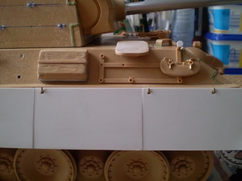

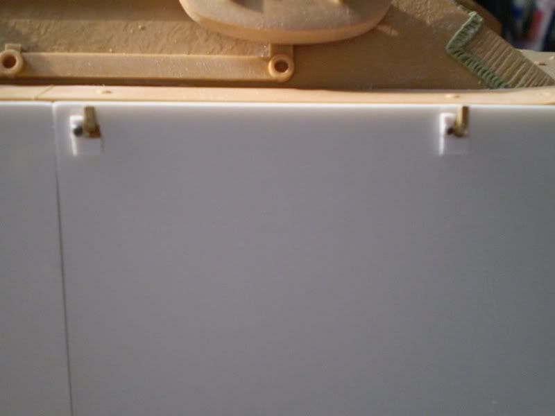

En vandaag de "Schürtzen" of een deel daarvan ,er op gezet...
Messing haakjes...
En de skirts en hun ophanging hebben ook al wat "battledamage"... :mrgreen:
Greetz....grrr...

He John, ziet er goed uit, gaat ie zondag mee?
BTW je onderschrift is nu wel aan een nieuwe versie toe..... :wink:
BerichtGeplaatst: 01 jun 2007, 19:53
Allo ,
Hoi Bas ,nee de Panther blijft zondag mooi thuis....
Zoveel plek heb ik nou ook weer niet in m`n auto... :evil:

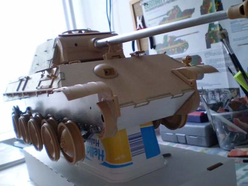

Weer een update...

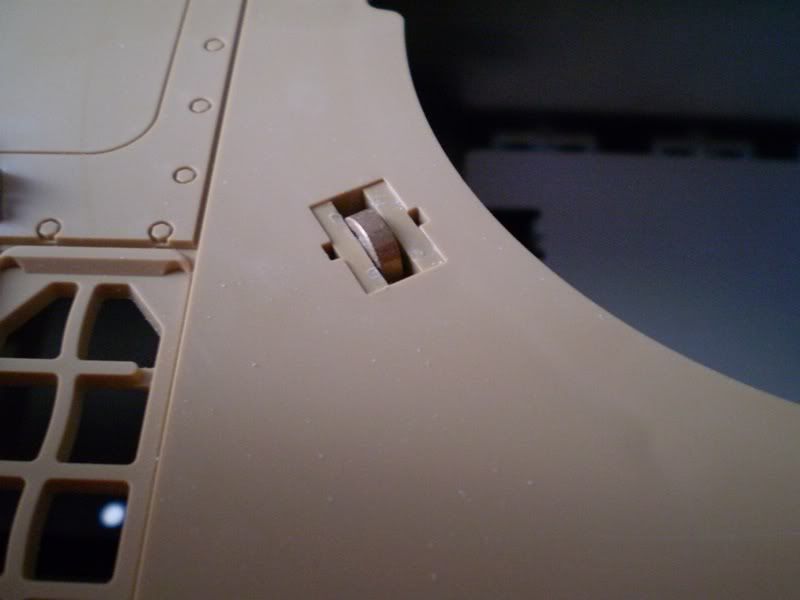

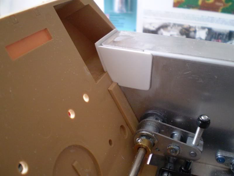

Vandaag wat "gaten en kieren" dicht gemaakt..
De upper-hull past ook niet mooi in de voorste geleiders...en blijven vervelende gaten zichtbaar.....dus daar maar eens iets aan gedaan...
Met wat styreen vericht men wonderen... :wink:
En dus....kijk
Verder heb ik ook in ieder geval de grootste gaten in de hull dichtgemaakt...
Om alles volledig dicht te maken moeten ook de allu zij-strips van de lower hull verbreed worden ,maar dat gaat me toch wat te ver...

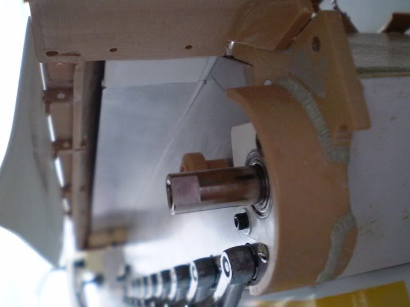

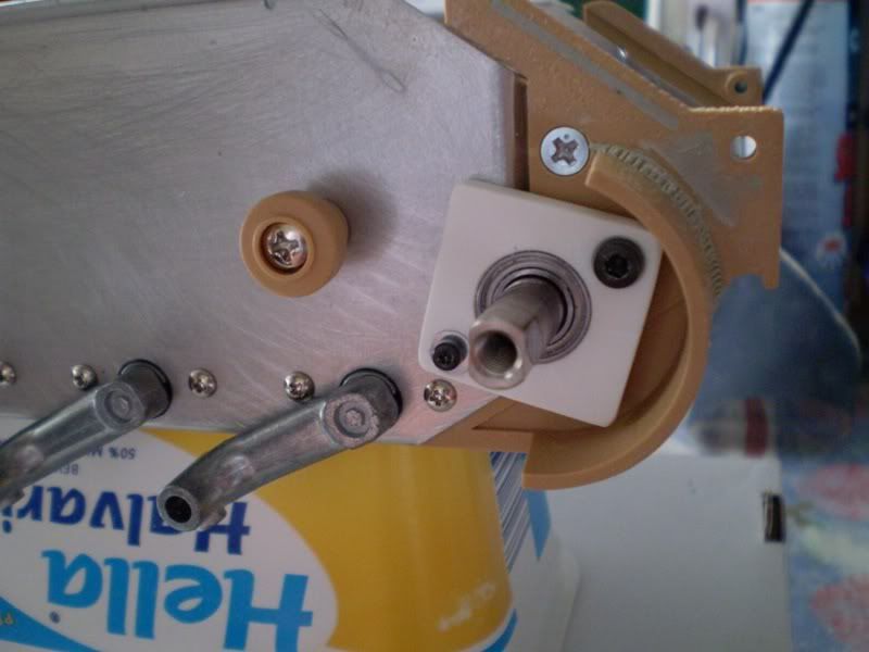

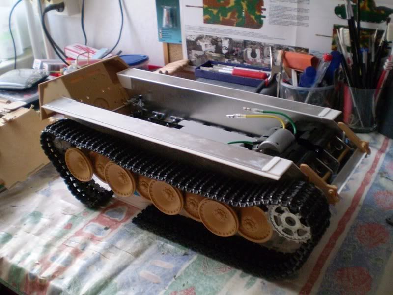

En dan vandaag nog de extra aandrijf-aslagers gemaakt...
Ik hoop wel dat die Etch-roosters nu niet lang meer op zich laten wachten.... :?

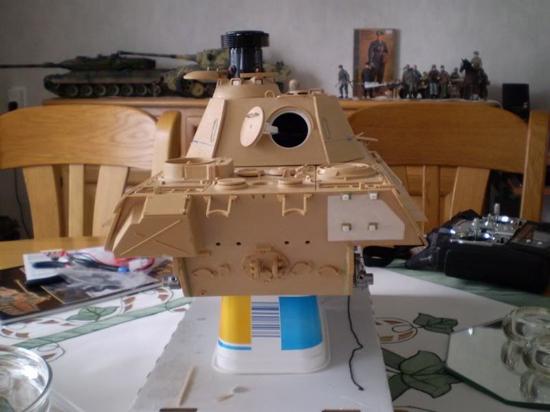

Verder vandaag weer aan de Panther gesleuteld...

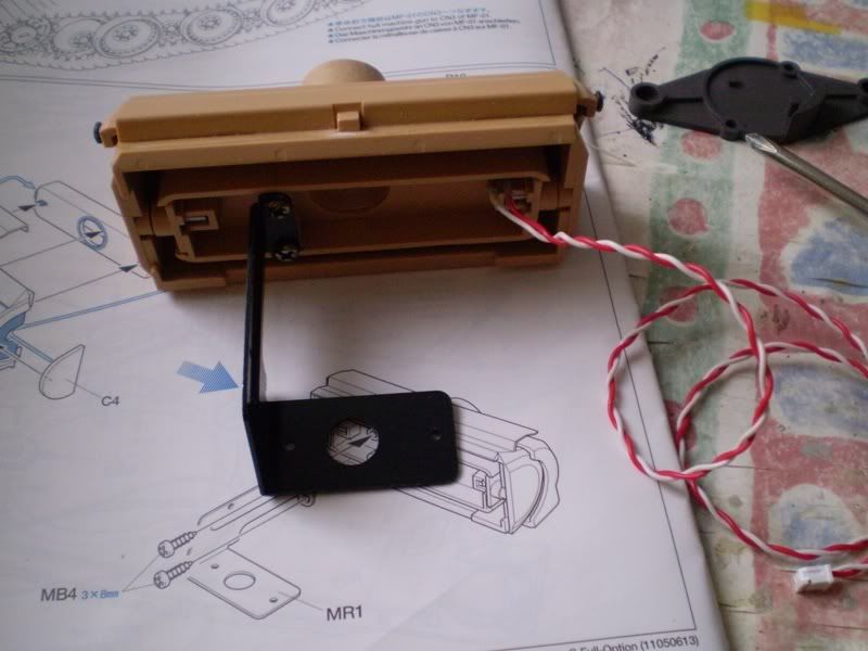

De toren maar in elkaar gezet ,en de B-unit geplaatst....
En daarna de B-unit en de reciol aangesloten en getest...de K-Tiger kreeg twee voltreffers op...pakweg 7 meter...:mrgreen:
Goed dus met de toren begonnen...
En daarna ben ik vergeten om meer foto`s van de toren "in progress" te maken..nouja..
En hier is ie die dus al klaar.... :?
Staat ie dus....MET champion... :)

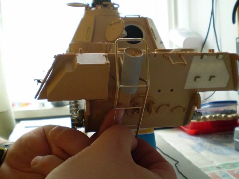

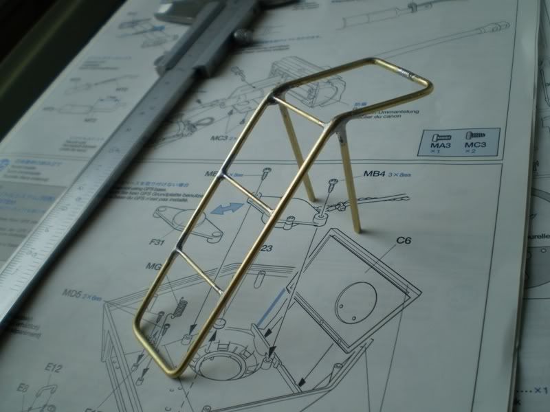

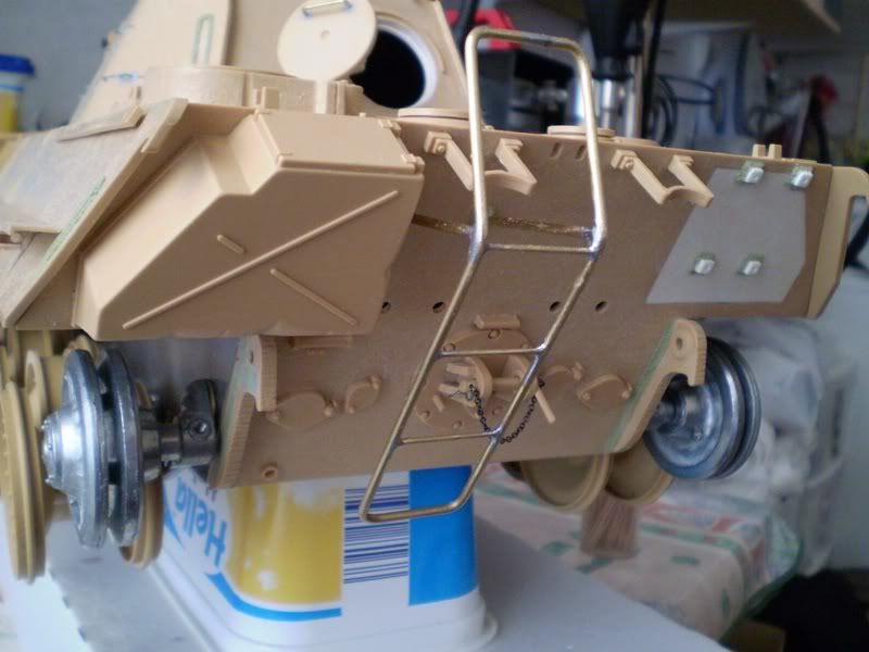

En aangezien mijn voorbeeld Panther dus een LADDERTJE op het achterpanser had...
Heb ik dat laddertje met messing en soldeerbout nagebakken...
En daar moet ie dus komen....gaatjes boren ,maar dat is een klusje voor overmorgen...

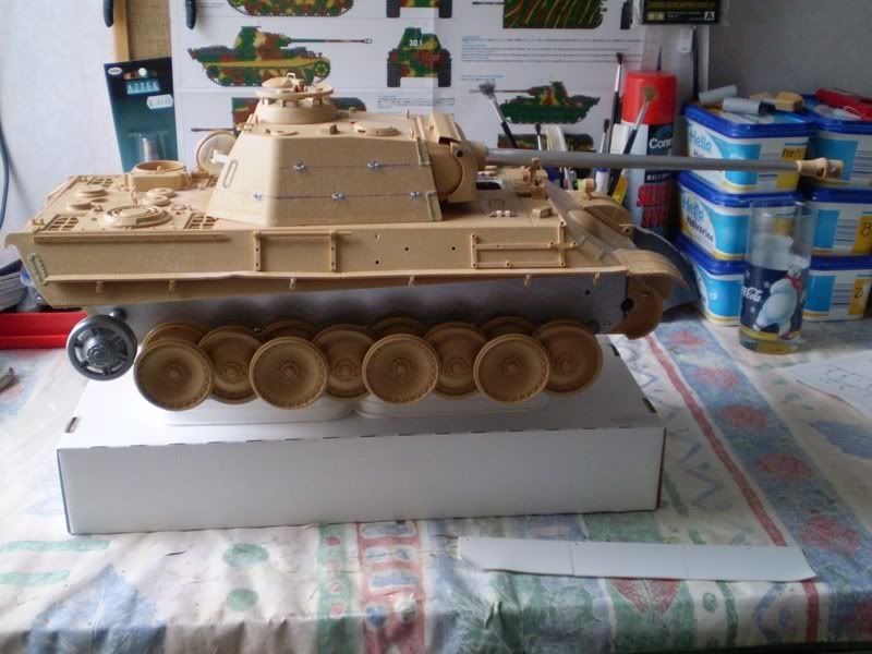

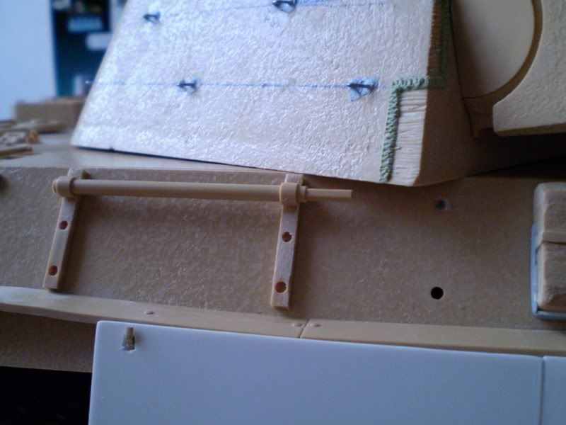

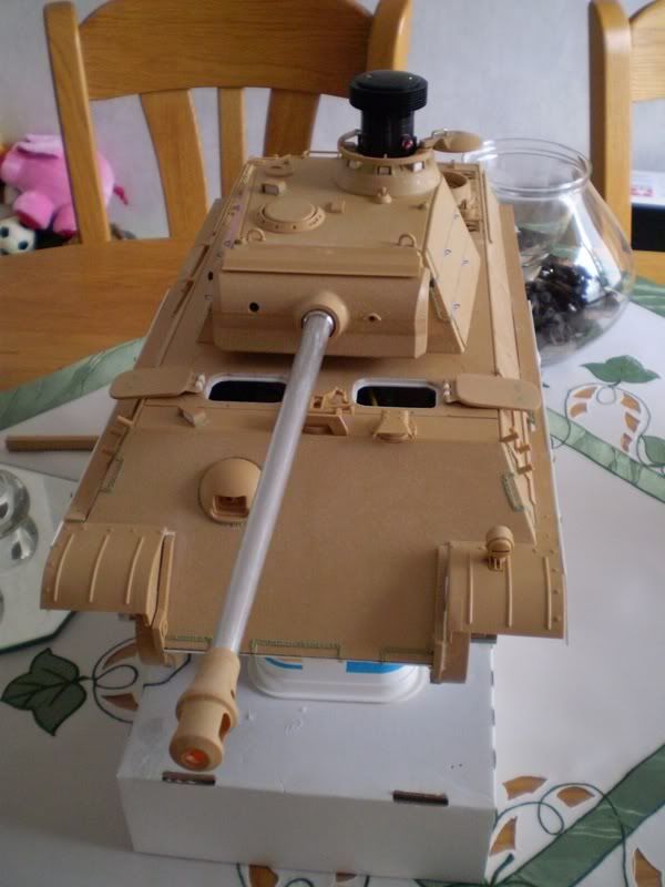

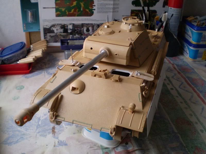

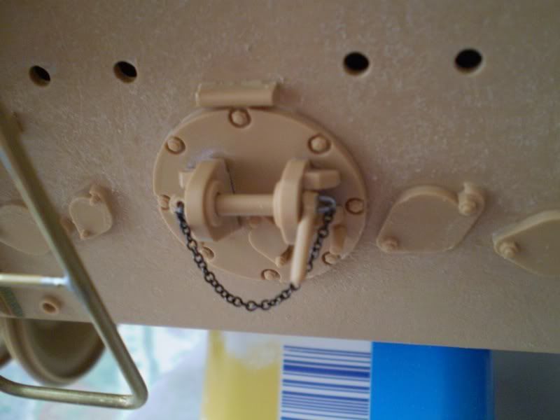

Gisteren en vandaag nog wat aan de Panther geknoeid...

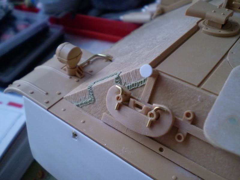

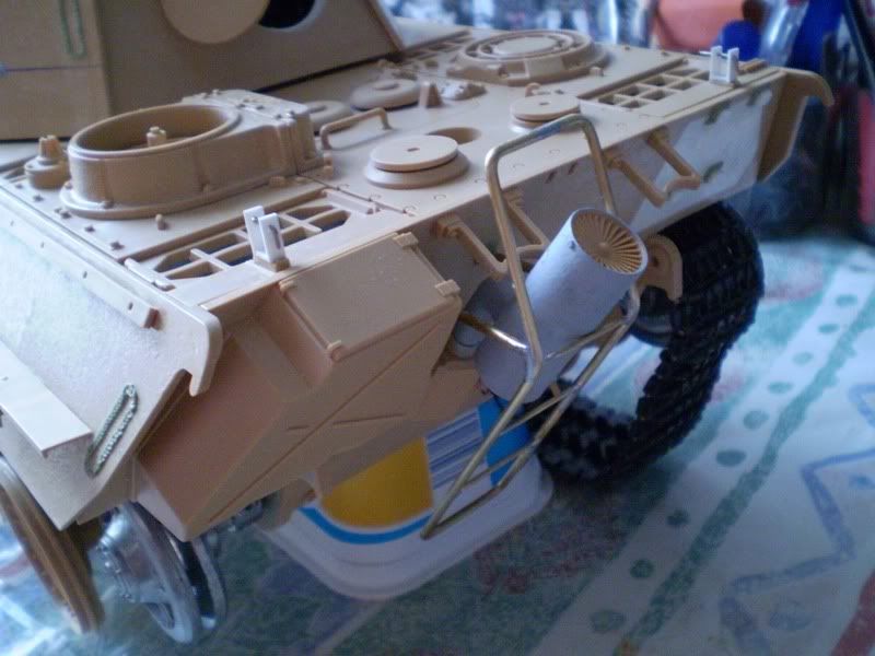

Het laddertje gemonteerd...
Kjik zo....
De "sleurhut-koppeling"... :roll:...met ketting..

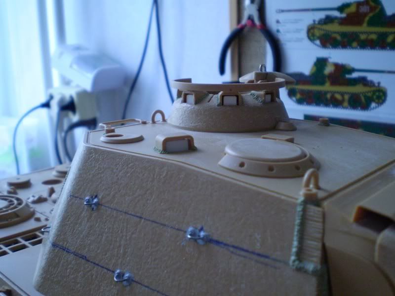

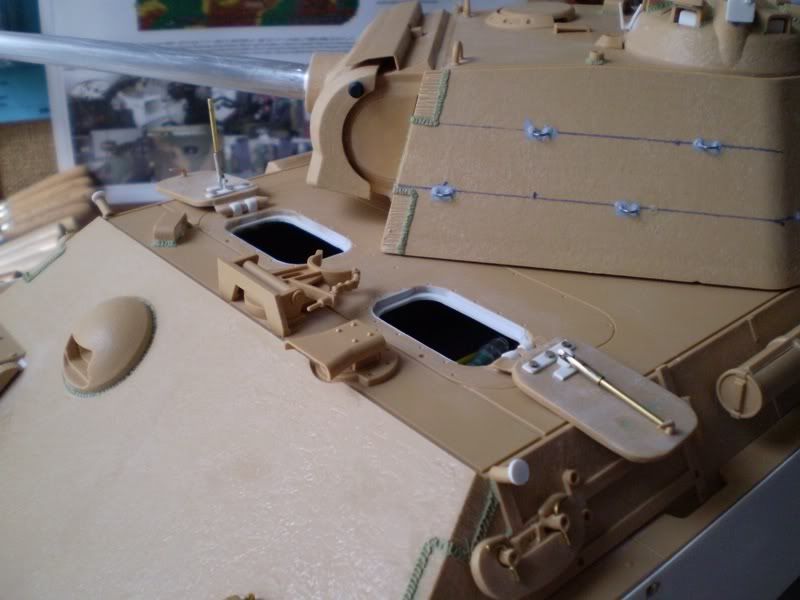

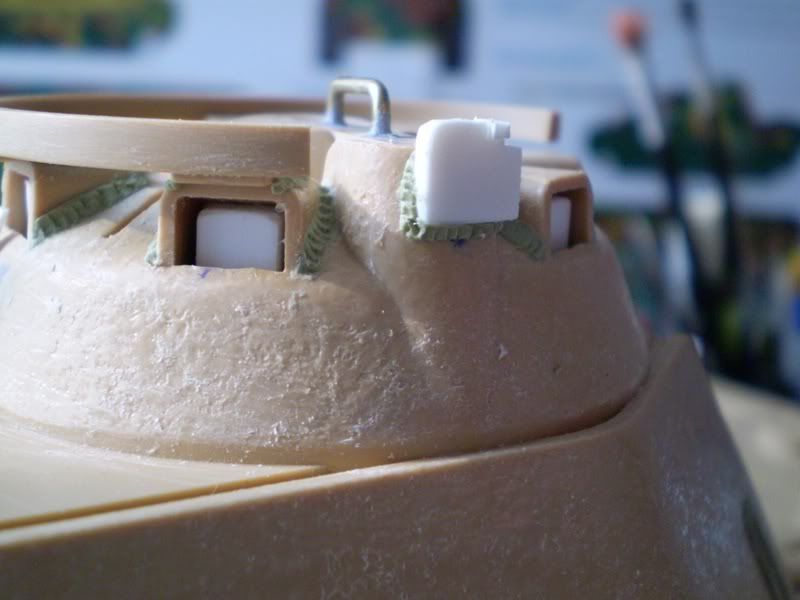

Dan vandaag nog wat aan de commandanten-koepel geprutst...
De stop-plaat voor het luik mist nog een lasnaadje.....komt nog..
Sleepkabelhouders aangepast...
Houten krikblok en houder wat aangepast....
Nog wat klein detail....penetjes voor de C-haken...en kabel voor de lamp..

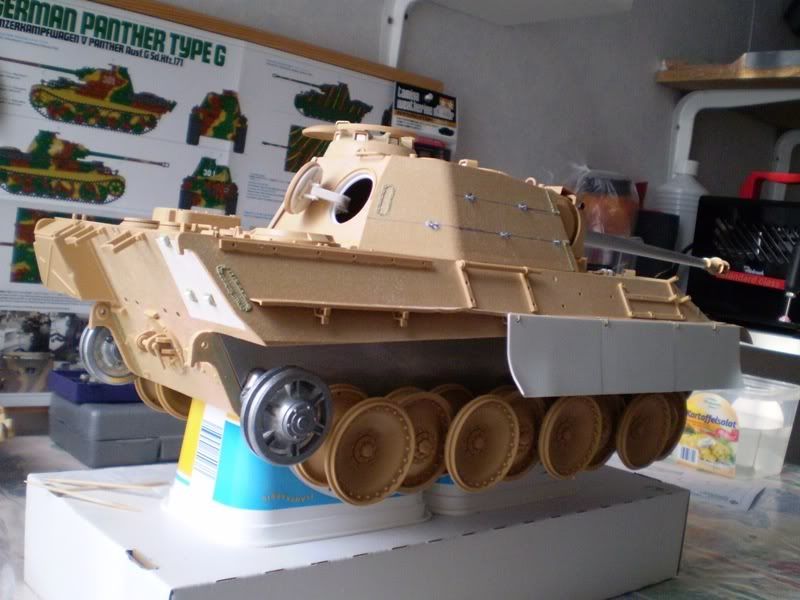

Nog een styreen rand aan de lowerhull geplaatst ,dit om het ergste stof buiten te houden...
De trax :twisted: ....ik kan het niet helpen maar....ik zal echt blij zijn waneer ik ze voor die van Impact kan wissellen... :?
Ohja....en dan nog zo`n giller...[niet van vreugde :twisted: ]...

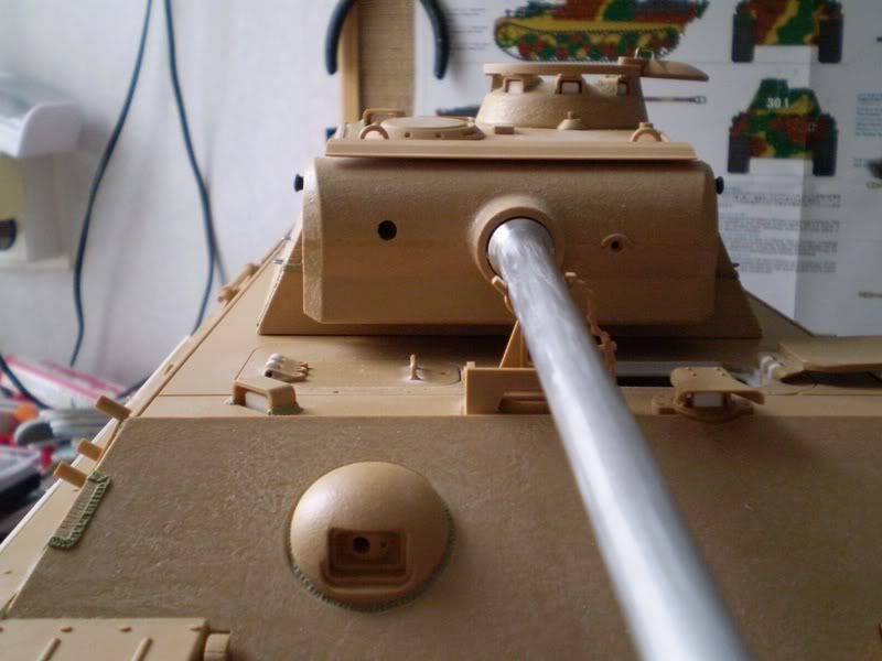

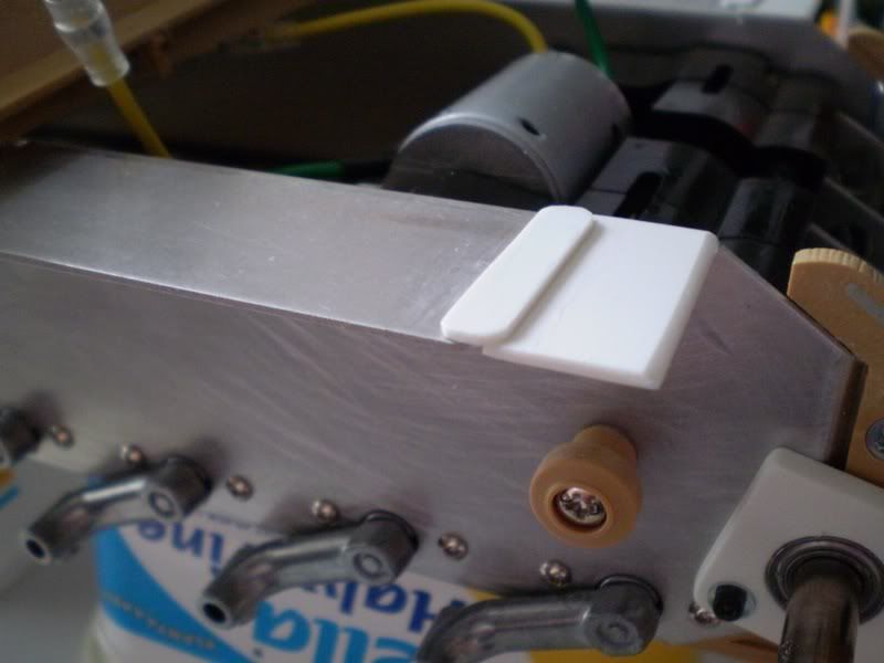

Natuurlijk schraapte de toren weer als een Gillette scheermesje over het upper deck....àllà King-Tiger...
Leuk waneer later de cammo er op zit....daar gaat dan je mooie "brush-werk"..

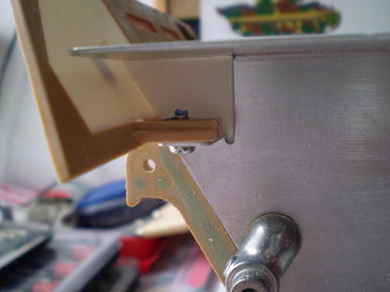

Dus.....die Nylon wieltjes maar verwisseld voor een variant van 1 mm groter...
En kijk....ik dacht dat ik daarmee klaar was...

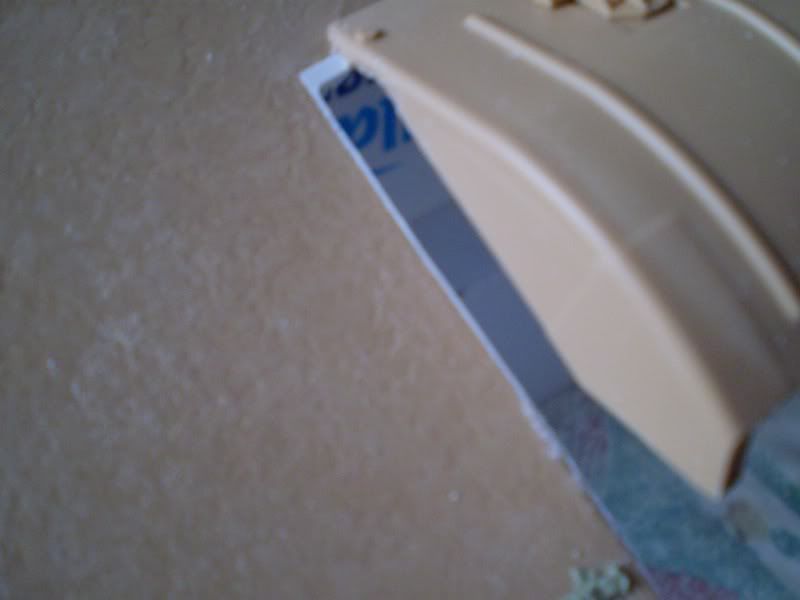

Maar....aangezien Tamiya een getordeerde upper-hull in m`n Pantherdoosje heeft gedaan...
Heb ik nu aan de linkerkant genoeg speling en aan de rechterkant schraapt ie nog net een klein beetje... :twisted: :twisted: :twisted:

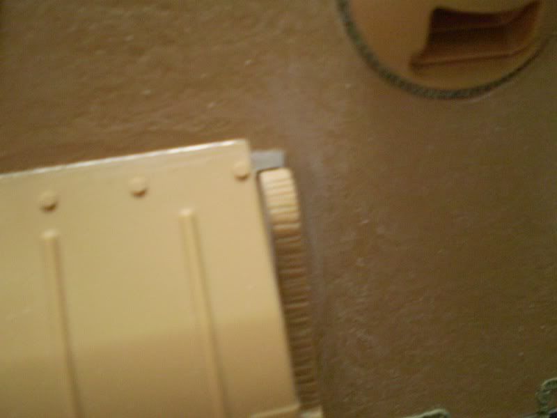

En....waneer dat nog niet genoeg is...
Zit er gereedschap in de weg...kijk..
Op deze foto is het al aangepast ,maardit plastik stangetje zat eerst 2mm hoger waar door de toren er tegenaan zwenkte......ongeloofelijk !!
Maargoed ,morgen gaan we weer vrolijk verder.....mijn Etch roosters zijn al onderweg...dus... :D
Greetz....grrr..

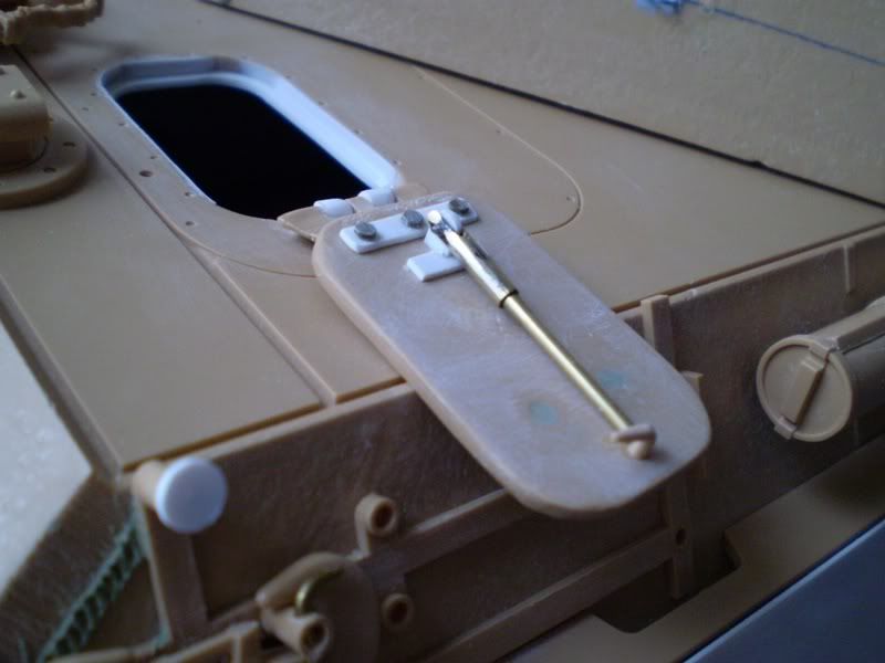

Vandaag weer wat aan het Pantherke geprutst... :)

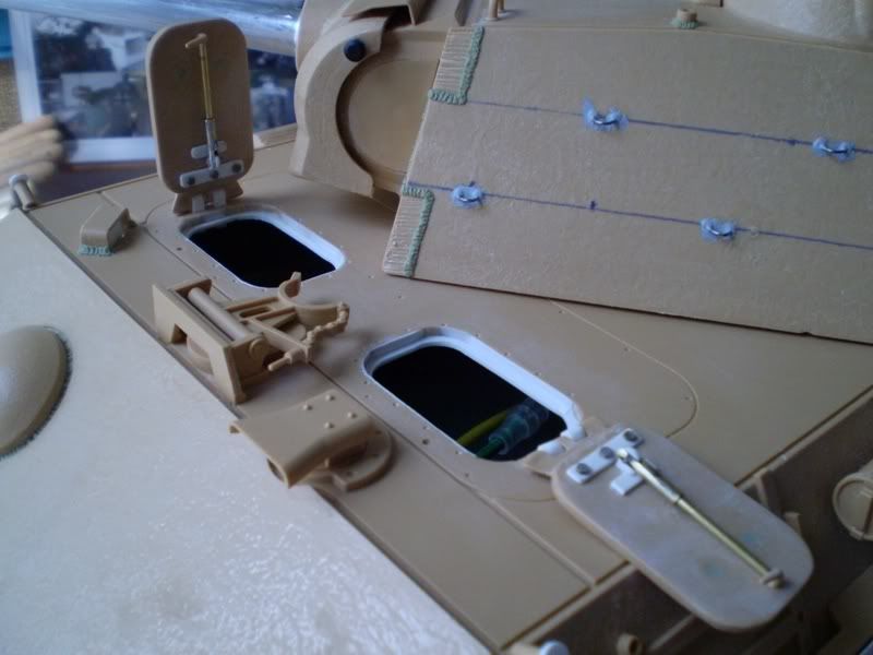

Het binnendetail van de luikjes...
Nog wat detail op de Schürtzen...
En nog een "bak en braad-naadje".....
Morgen weer verder...
Greetz....grrr...

:D Hoi John
Ziet er goed uit het detail van je luikjes, heb je ook een foto hoe het int orgineel is geweest.
BerichtGeplaatst: 06 jun 2007, 21:17
Inderdaad zeer mooie luikjes, en nog mooiere moertjes......
Moertjes zelfgemaakt?
Groeten Bas
BerichtGeplaatst: 06 jun 2007, 22:10
Allo ,
@Marcel ,
Een echte nauwkeurige foto heb ik helaas ook niet ,ik heb het van meerdere ietwat onauwkeurige foto`s in elkaar gepuzzeld..100% accuraaat is het dus waarscheinlijk niet.
