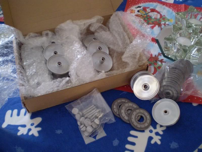

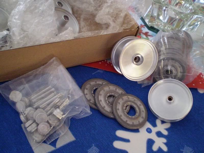

En nu dan eindelijk is het er toch van gekomen de kerstman is langs geweest en heb nu eindelijk men wielen binnen
HIEPHIEPHOERA :lol: :lol: :lol: :lol: :lol:

Bedoel je deze wieltjes...??
:wink: :wink: :wink: :wink:
Ach..kom...nu Uli de wielen klaar heeft zullen er wel snel meer "Steel-Wheel" Panthers volgen....
Maar je bent zeker 1 van de eerste Erik...je had de wielen in ieder geval eerder dan mij.. :wink:
Hier kwamen ze afgelopen zaterdag aan...net toen ik terug was van Zetten.... 8)

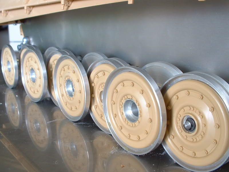

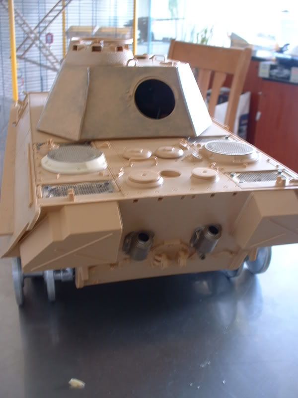

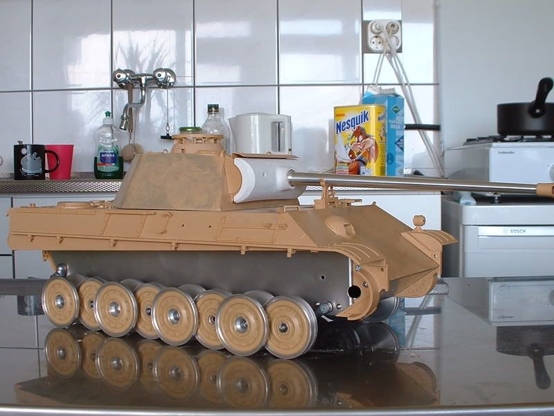

nauw hier de foto`s zoals belooft na war gerommel :twisted:
de loopwielen zijn nog niet helemaal klaar maar dat komt nog
loopwerk wecohe met tamiya caps kingtiger!

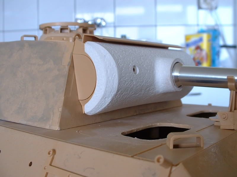

De mantel is orineel tamiya,de zaag erin en als early uitgevoerd!
De achterkant en bovendek aangepast als early!
De uitlaten wil ik zelf maken van koper!
maar is al een keer mislukt!! :evil:
ik hoop dat jullie nu niet meer zeuren over foto`s de volgende zin onderweg!!
BerichtGeplaatst: 30 dec 2007, 15:12

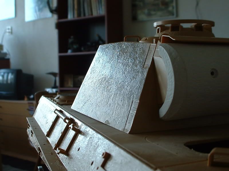

nog wat extra fotos voor de die hards :wink:
wat structuur gemaakt in de zij platen
gedaan met Mek
ikke in actie :oops: :wink:

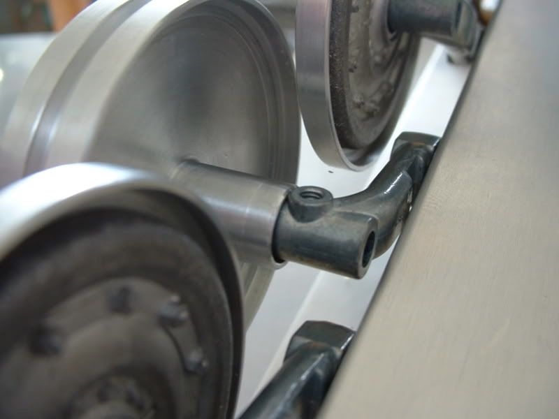

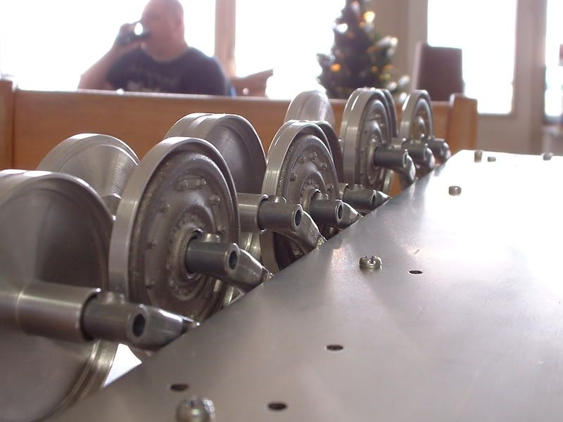

zo zitten de loopwielen gemonteerd
wel raar want er zit een rand om de swingarm heen
maar de buitenwerkse maten kloppen wel :?
hier een close up
alleen nu een ander probleem
mijn wielen zitten zo vast als een huis :?:

Maar je vertelde gisteren toch ook dat jou asjes te kort waren.
Heb je dat al opgelost :?:
BerichtGeplaatst: 30 dec 2007, 16:59
Hey theo
Ik heb de laatste twee foto`s via mail ff naar uli gemailt of dat het zo klopt!
als het wel zo is dan zijn de asjes goed maar ze gaan zo verdomt zwaar dat de loopwielen niet soepel draaien over de asjes!!
Greetz erik :wink:

Ha Erik,
Wat is dat 'mek' waarmee je die structuur hebt aangebracht?
Panther ziet er goed uit :)
BerichtGeplaatst: 30 dec 2007, 17:37
MEK of te wel MethylEthylKeton is een goedje wat als reinigingsmiddel wordt gebruikt.
Doordat het ook zeer vluchtig is is het ideaal om styreen te "verlijmen"
je houd twee te verlijmen delen tegen elkaar;
laat een drupje (met een penceel) er tussen lopen;
En binnen enkele seconden zit het vast.
Behalve dat het snel gaat heb je ook (bijna) geen zichtbare lijmnaad.
Een minpuntje het spul is niet zo gezond :?
Hier een veiligheidblad voor als je het precies wilt weten.
