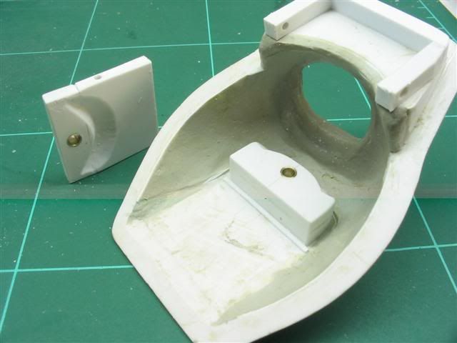

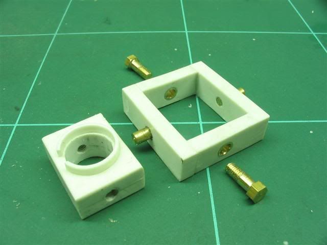

Maar goed weer iets verder,
Het schanier mechanisme voor de loop in onderdelen.
Voorkant.....
....en achterkant van het binnen pantser of hoe het ook mag heten.
De binnenkant,
Gemonteerd ziet het er nu zo uit.
De messing pijp moet nog worden ingekort.

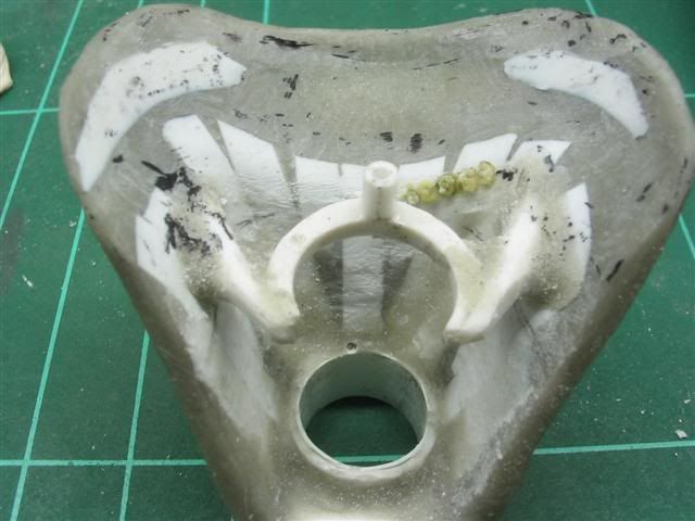

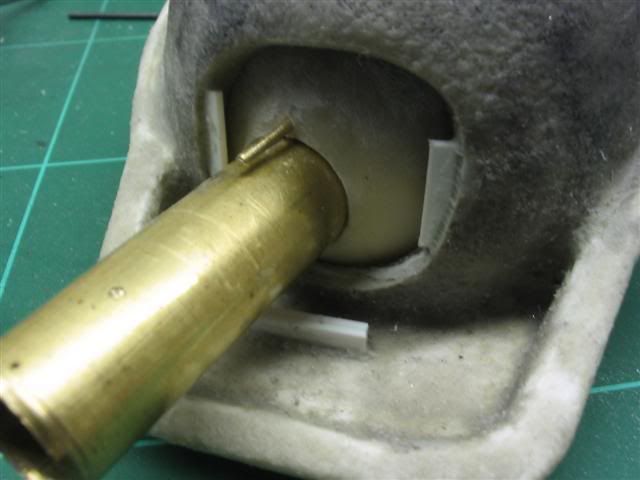

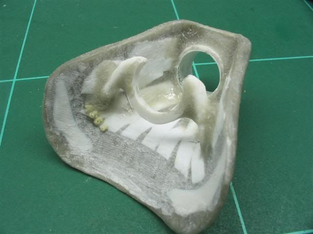

BerichtGeplaatst: 30 jan 2008, 00:24
De restanten zwart is van een stift om te kijken waar de mantle nog aanliep.
De gietnummers moesten dus verplaatst worden :oops:
Verder is het pijpje om te verkomen dat de mantle kan verdraaien.
De messing stift komt dus in het pijpje.
In het bovenste gat zit een borgschroefje voor de mantle.
En verder nog een paar gietnummers.

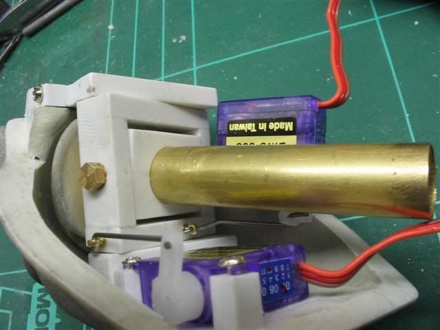

BerichtGeplaatst: 01 feb 2008, 23:50
De elevatie zit er nu ook op :wink:
De tweede servo is aan een messing strip geschroefd.
En de strip is weer aan de messing pijp gesoldeerd.

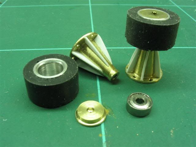

BerichtGeplaatst: 04 feb 2008, 13:41

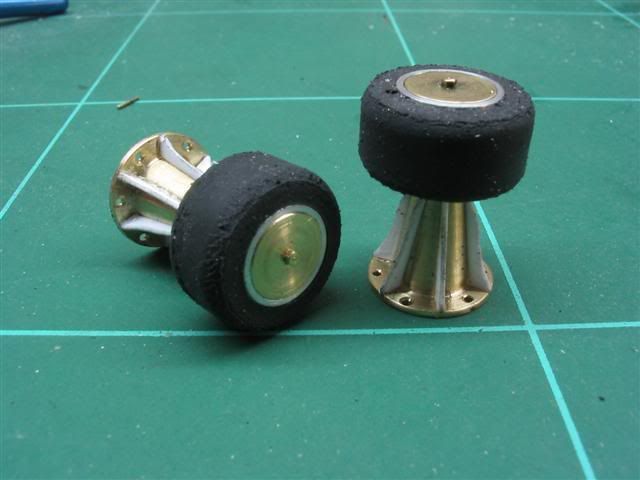

Een deel van de ophanging van de toprollen is ook klaar....
De kogellager wordt in de velg geperst en vervolgens vastgeschroeft.
BerichtGeplaatst: 04 feb 2008, 14:50
De versteviging ribben iets aangepast en de randen van de banden afgerond.
Alleen net nog een foto bekeken en daarop is te zien dat er drie ribben teveel opzitten :oops:
Maw,
weer wat sloop werk :evil:
