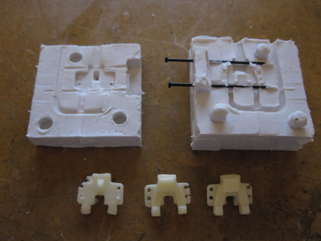

hey arthur? waar plaats jij de onluchting kanalen in de mal voor het eerste rupsband segment? (de replica van de 1/35 panther track) Ik ben namelijk bezig met het gieten van de segmenten voor een sd.kfz 10 maar ik heb best veel lucht insluiting.

Nou Luuk,
De eerste tracklink heb ik een tweedelige silicone mal gebruikt zonder een enkel ontluchtingsgat.
Simpel de twee delen ruim en goed insmeren met resin en op elkaar gedrukt.
De het teveel aan resin wordt dan er uit gedrukt.
En bij de mal voor de tinnen tracks,
is plaatsen van de ontluchtingskanalen eigenlijk vrij simpel.
Je kan met een klein boortje (0.3mm) op de plaats waar de lucht insluitingen ontstaan een gaatje boren.
Het hoeft niet eens buiten de mal te komen of naar boven.
Ik heb om de kleinste insluitingen te voorkomen ook met een speld van binnen de mal naar buiten een gaatje geprikt.
Lucht kan er dan door maar de tin is daarvoor te dik.
letwel hoe meer luchtkanalen je hebt des te meer moet je achteraf schoonmaken.
Oja, het was trouwens een 1:25 Panther tracklink die ik als basis heb gebruikt.
BerichtGeplaatst: 18 maart 2010, 20:14
aaah ik snap het, zie je, ik heb contant de op de zelfde plek lucht insluiting...ik denk dat ik dan een gaatje daar ga booren...het nadeel is dat je dan wel iedere keer de luchtkanalen moet schoonmaken. toch?
dit is dus het origineel, gemaakt uit polystyreen,
en dit het resultaat...
BerichtGeplaatst: 25 maart 2010, 21:01
hey arthuur, inmiddels lukt het wel aardig, alleen om een stuk of 80 segmentjes te maken is een ander vehaal.
anyway, bedankt voor de tips, ik zal snel een paar foto's maken.
