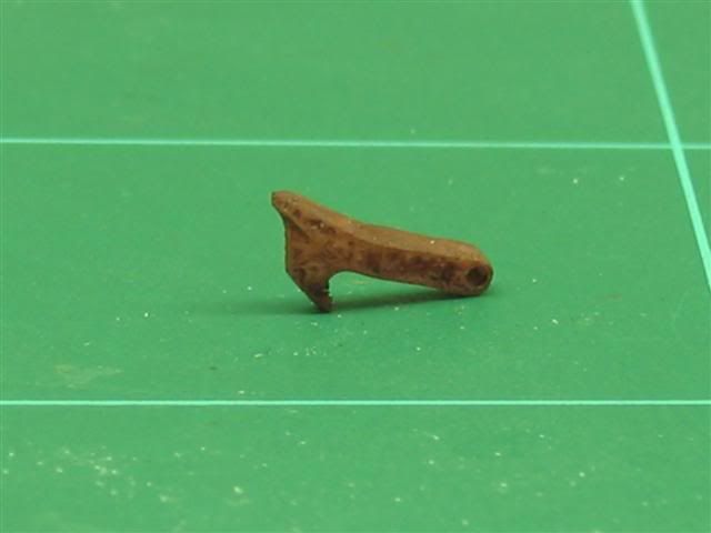

Nu heb ik dus een haak van mijn Tamiya Tiger over, kom ik dus twee te kort.
Tijd om iets nieuws te proberen.
In een bakje wat super dough gedaan en een afdruk gemaakt van het originele haakje.
vervolgens een dun laagje seconden lijm er in laten lopen.
En met medicinaal zout bedekt voor een snelle uitharding van de lijm.
Na drie laagjes met lijm/zout ziet het er zo uit.
De haak kan je meteen uit de klei halen, al ziet het er niet uit.
De overtollige klei is met water en een oude tandenborstel er makkelijk af te spoelen.
Na even de vijl te hebben gebruikt lijkt het er weer aardig op.
Even een laagje verf er op en je kan beter de putten zien alsof de haak enorm is ingeroest.

Waar haal je het vandaan :shock:
Suped dough, seconden lijm en medicinaal zout :!: Geniaal :)
Dus je hebt nu een haakje van secondenlijm en medicinaal zout :!: :?:
Zo zout heb ik het nog niet gegeten :lol:

He' :wink: het werkt, dus....
De combinatie seconden lijm en zout gebruik ik al langer als plamuur.
Het is meteen hard zodat je meteen verder kan en niet hoeft te wachten.
En het kost bijna niks :!:
Nu nog iets bedenken om peper in de tank te verwerken :lol:
BerichtGeplaatst: 23 apr 2006, 12:14
Medicinaal zout is ook wel bekend als maagzout maar ook als bakpoeder, chemische term Natriumbicarbonaat.
Werkt perfect maar wel in een goed geventileerde ruimte en niet teveel tegelijk want de reactie is heftig!! Wordt kei hard binnen enkele seconden en kan daarna gewoon bewerkt worden. Zelfs draad erin tappen behoort tot de mogelijkheden.

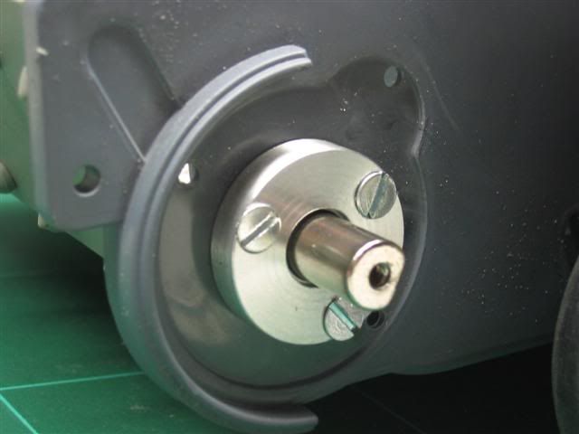

HengLong aandrijving heeft zijn voor- en nadelen.
Goedkoop :D maar zwak :(
Marcel heeft in zijn Tiger lagerblokjes van Conrad zitten.
Het vervelende is dat in de HL Tiger maar ruimte is voor 3 montage bouten.
Dus zelf maar weer bezig geweest. :wink:
zo is het origineel,
Alleen het gat afvlakken.
Met de as ondersteuning.
Nu nog de spanwielen van lagers voorzien. :mrgreen:

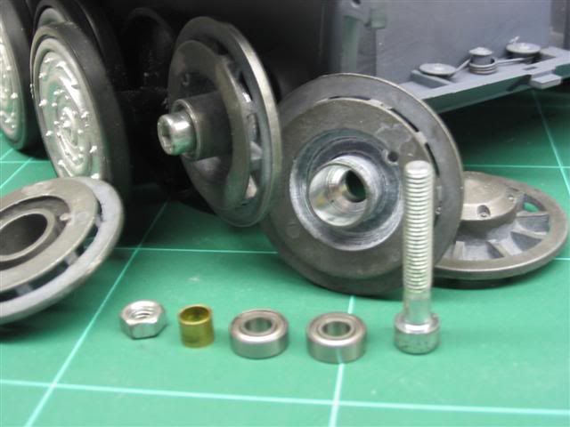

oké, zoals afgesproken zijn de spanrollen nu ook belagert :D
Zo ziet dus de originele (metalen) spanrol uit.
De as heeft dus geen lagering :? en wordt simpel in de romp geperst.
De binnenste deel van de spanrol is uitgedraaid zodat er twee lagers (5x11x4) er in passen.
De messing tussen bus zorgt er voor dat de spanrol de juiste afstand van de romp heeft.
Het gat in de romp is opgeboord en schroefdraad in getapt (M5)
De inbusbout zet de binnenste spanrol aan de romp vast.
Het buitenste deel van de spanrol klemt simpel om de binnenste helft
En de moer borgt de bout.
Achteraf heel simpel maar ben weer een avondje zoet geweest. :wink:

hoe heb je dat wiel dan ingeklemt tuur
ik neem aan dat je dat in de draaibank hebt gedaan
in de uitsparing van de (bekken) soms?
BerichtGeplaatst: 08 mei 2006, 19:09
Reinier,
Gewoon ingeklemt in de drieklauw en uitgeklokt tot het wiel niet meer slingerde.
De meeste tijd zat in het bedenken hoe ik het makkelijkste kon maken.
