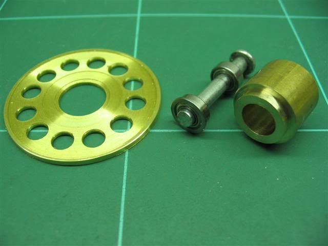

Eerste deel van een spanwiel en naaf.
De kogellagers worden straks in de naaf geperst.

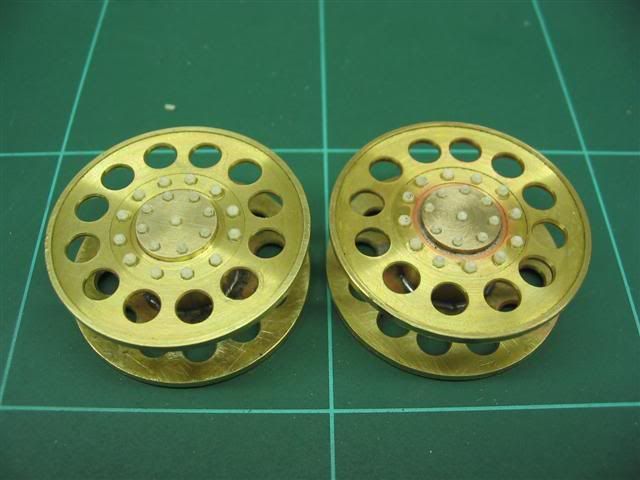

En de rest....
Nu even wachten totdat de (resin) bouten en moeren hard zijn zodat ze gelijmd kunnen worden.

De vorderingen van vandaag;
Een begin gemaakt met de bouten op de spanwielen.....
De 'draadeinden' moeten nog iets worden ingekort
En een mal gemaakt om de banden te kunnen maken.
Ik moet alleen nog even experimenteren hoelang en met welke temperatuur de mal verhit moet worden.

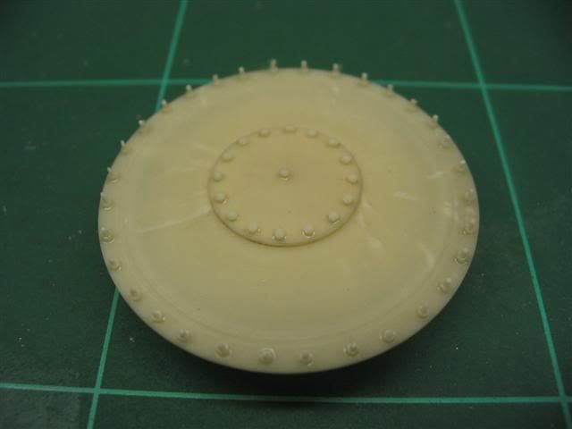

Vandaag een paar bandjes gevormd.
En de spanwielen afgemaakt.

Na een tijdje te hebben ge-googled heb ik een foto gevonden met een opschrift op de band.
Er staat "PALLAS" op.
Nu wil het dat deze Hetzer die in Saumur staat een aangepaste naoorlogse G-13 is.
Dus of het correct is voor een originele Hetzer weet ik ook niet.
(toch leuk, :D onderzoek doen daar zulke details)
Maar ik ben vanmorgen ook even druk geweest met de draaibank en (dummy) moeren.
Muv. de draadeinden zijn de details voor de loopwielen ook klaar.
Nu kijken of het is af te gieten.
