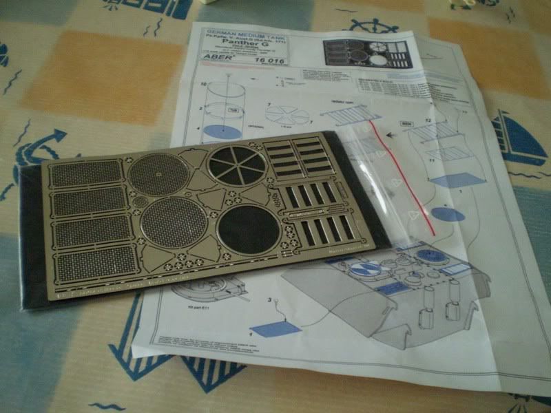

En wat gebeurd....daar komt Aber met z`n Etch-werk voor de Panther...
De eerste twee sets zijn er al ,en worden volgende week bij Axel leverbaar....
De Schürzen...die lijken mij persoonlijk wel erg teer ,
en voor een rc-tank ietwat te fragiel ,maar ik kan me vergissen.. :wink:
http://www.aber.net.pl/store/cataloque_ ... 6018p.html
En een Grilles-set....en die heb ik meteen maar ook besteld...ziet er overigens erg mooi uit...
http://www.aber.net.pl/store/cataloque_ ... 16016.html
Bij de laatste set heb ik alvast de handleiding gedownload en daar kwam ik nog iets zeer interesants tegen...
Daar worden namelijk in een appart blokje nog meer Etch-sets aangekondigd...namelijk..
nr. 16015 Panther Basic-set...
nr. 16017 Panther Fenders...spatbordjes dus.. :roll:
nr. 16019 Panther rear boxes....zeeeeer interesant...voor later dan..
nr. 16020 Panther Clearing Rod and spare aerial stowage..
Wordt dus misschien straks in de verre toekomst nog een tweede Panther.. :lol:

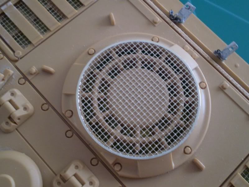

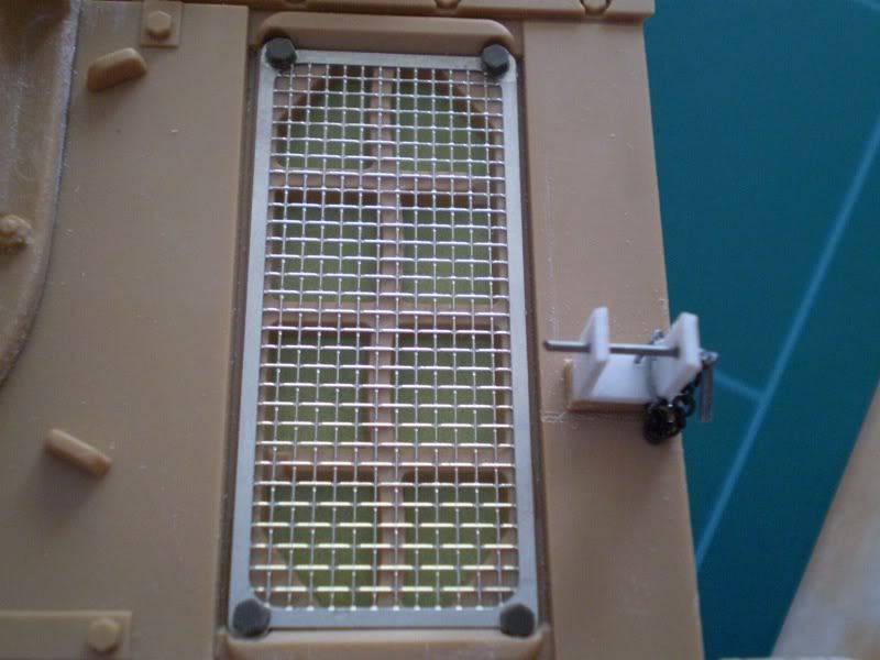

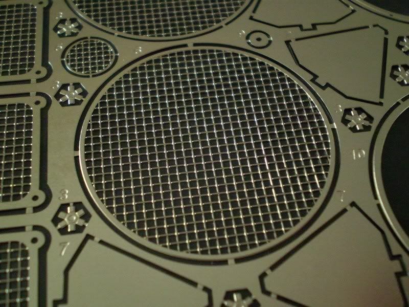

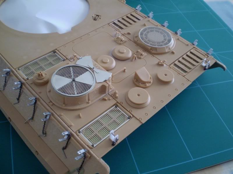

Nou eindelijk ,m`n Etch-roosters kwamen afgelopen maandag binnen..
Ik dank u feestelijk meneer Aber... :D

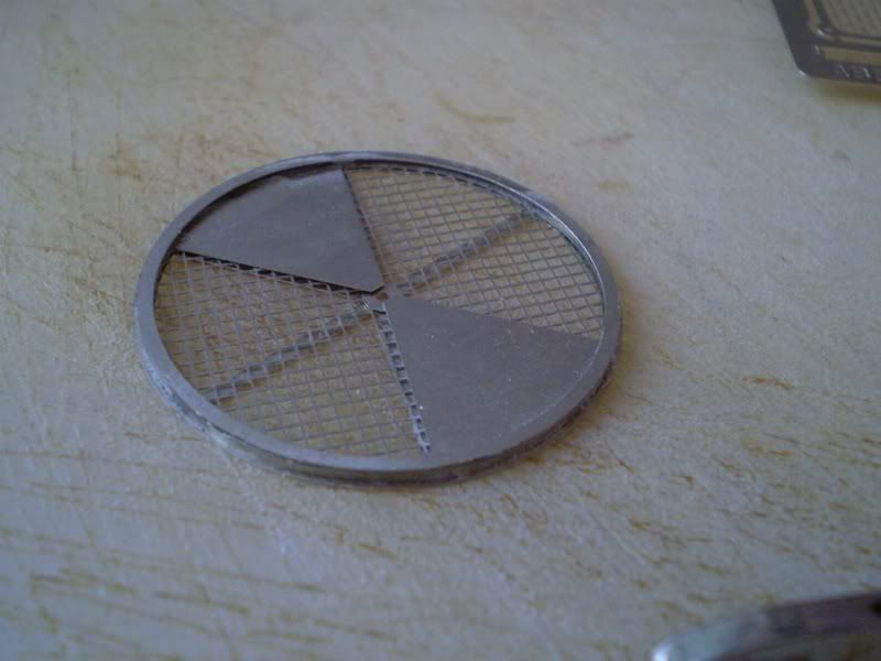

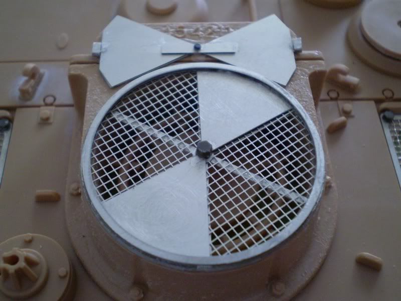

Zoals gewoonlijk van Aber...geen halfwerk...en het etch-setje beperkt zich niet alleen maaar tot wat roosters..
Het is een serieus setje met aardig wat detail voor de "Kampfraum-Heizung"...
Ook bied Aber hier de mogelijkheid om de rechtse inlaat "louvres" open en sluitbaar te maken...
Dit heb ik...mh..jaaa..uit gemakzucht...maar niet gedaan... :oops:
Aan de Kampfraumheizung moest toch wel wat gesneden en gevijlt worden...
Er zit ook een dun plaatje met gietnummers bij...
Aangezien ik me al de moeite had genomen deze nummers zelf aan te brengen ,heb ik ze dus niet uit de set gebruikt..
Na wat "priegelen"....
Kwam ik er achter dat ik het rooster net ondersteboven heb geplaatst....
Grom...grom..grom.. :evil:
De mooie fijne gratings zitten nu aan de onderkant...
Nouja..een muggenzifter..die daar over begint te zeuren... :roll:

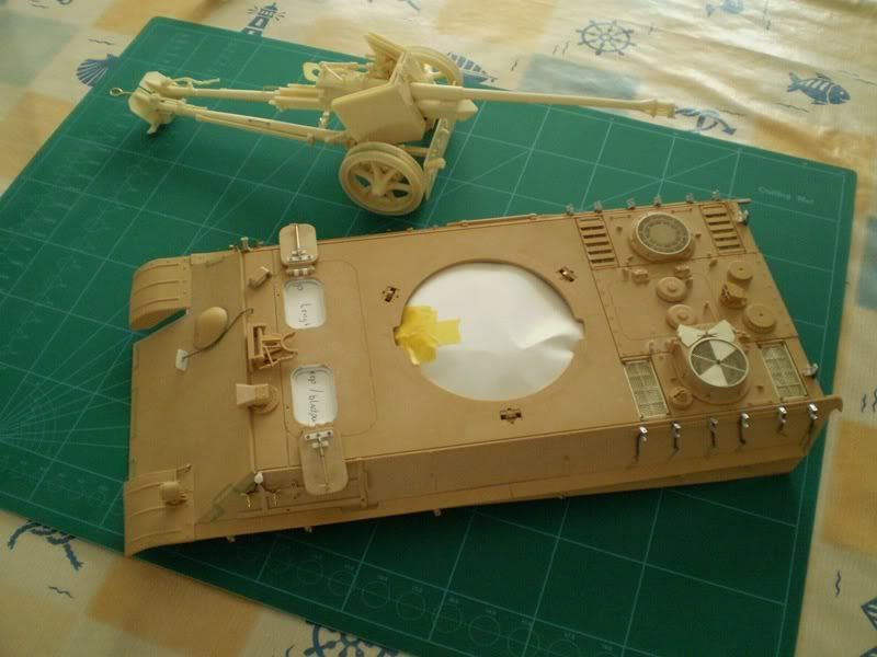

En een uurtje later...
Zo....dat was`t...
Morgen brushen... :D
Greetz....grrr...
