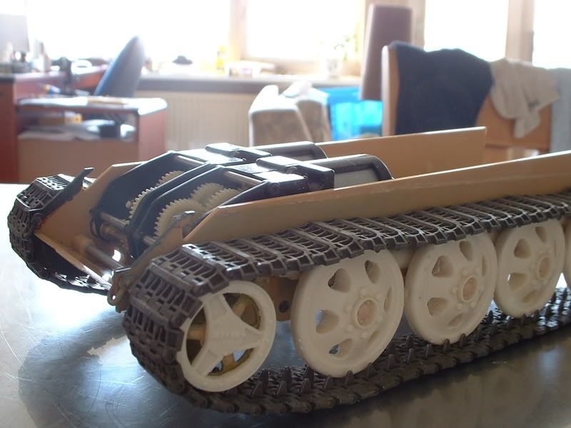

OK toegegeven
mijn tekst kan verwarrend over gekomen zijn 8)
maar dit is wat ik bedoelde
heb even voor het idee mijn FH18 erachter gezet maar is wel ziek hoor
is bijna 2x zo groot :twisted:
jammer dat ik hem alleen "in actie" heb gebouwd

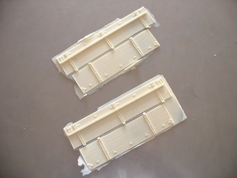

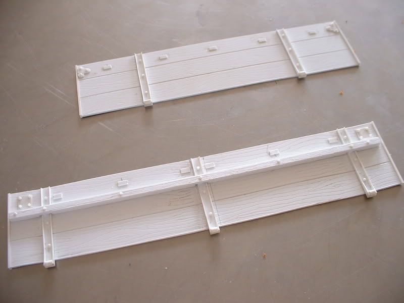

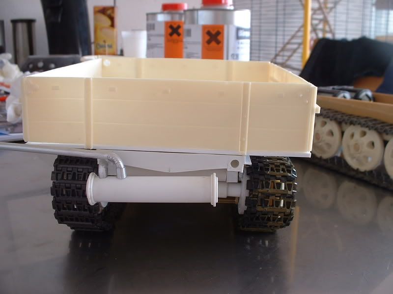

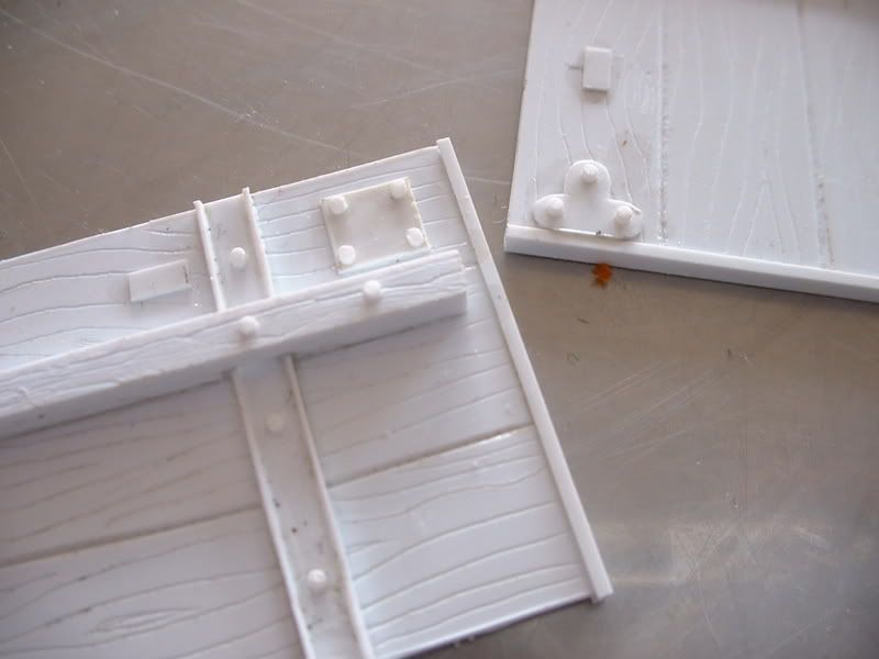

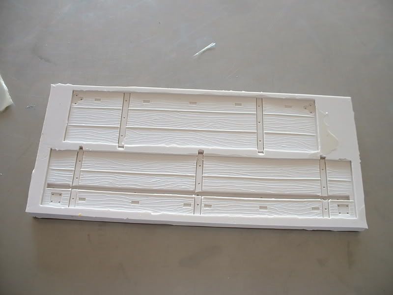

de (master) zijwanden van de bak zijn klaar
boutjes , houtnerf , evenals de bevestigingsplaten voor het sluitwerk ziten erop
hier een foto wat dichterbij
hierop komt laten nog het sluitwerk
alleen is dit te klein om meteen mee te gieten

Wie machst Du diese schöne Holzmaserung ? Mit Skalpell schnitzen ?
BerichtGeplaatst: 31 maart 2008, 18:16
ok
the woodgrain in the planks are made with a sharp modeling knife
the grains on the small beam are made with a round steelbrush (I don't know the correct english name for it)
it is the one for an electric bench drill
BerichtGeplaatst: 31 maart 2008, 18:26
ok, thank i understand it ;-)

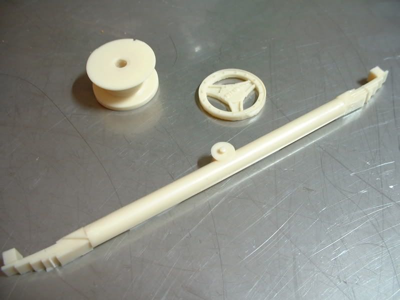

ik heb er maar weer een paar mallen bij gemaakt
1 voor het spanwiel achter
en 1 voor de dummie wielophanging
en
JA ik heb toch maar een nieuwe mal gemaakt voor het sprocket
ik kon het niet uitstaan :wink:

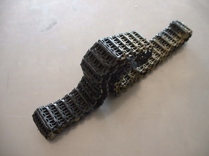

zondag was ik in Zaandam
daar liep ik zowaar tegen 2 voledige tracks aan van de panther
had ik net nodig :D
wel wat verf erop maar so watt
zijn volgens mij wel heel oude want de kleur is anders ze zijn harder en veel scherper in vergelijking tot wat ik al had

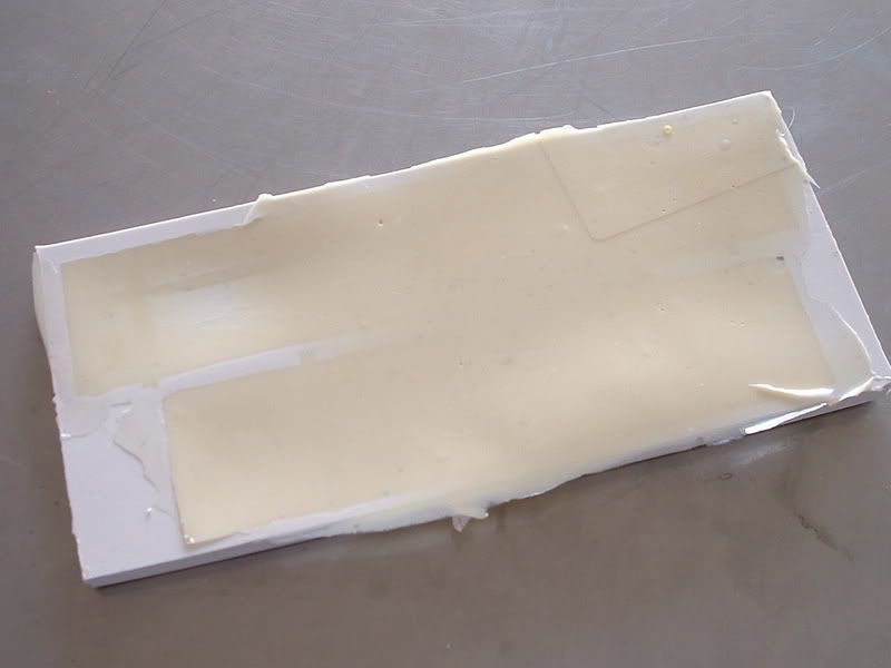

ik heb de bak in de mal gezet
ik heb er toch 8 nodig DUSS 8)
en er zal vast nog wel iemand zijn die er 1 wil bouwen
als ik hem ingesmeerd heb en afgevuld rol ik er een rubber lap overheen
ZO genoeg voor 1 bak

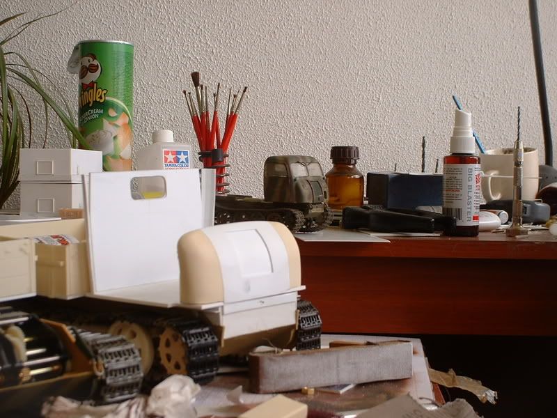

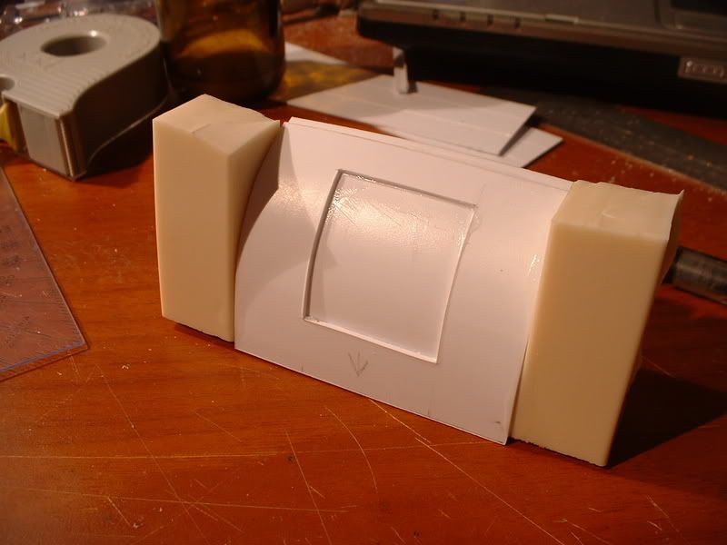

de cabine :D

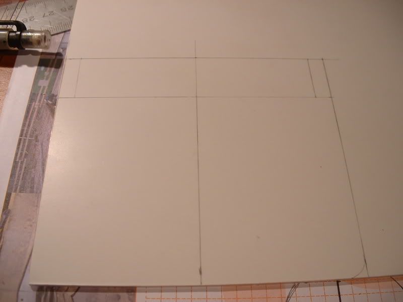

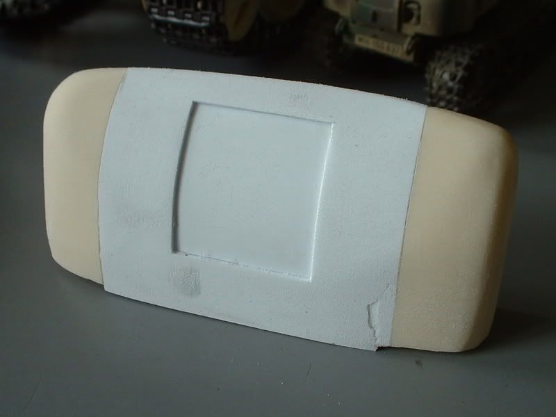

eerst een bodemplaat uitgetekend en gesneden
hier wordt alles op gebouwd
eerst de neus maar doen
dit heb ik ervoor nodig
eerst maak ik er dit frame van

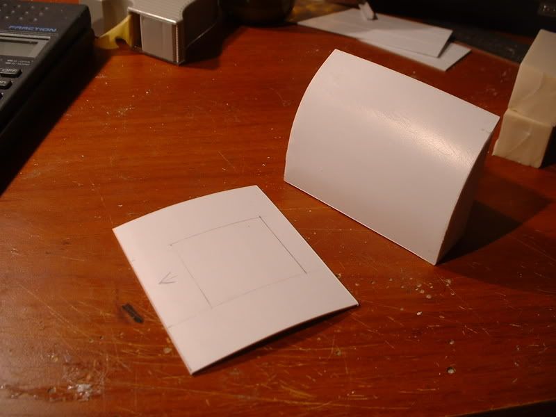

en de platen buig ik voor
dit voorkomt spanning in je werk
daarna lijm ik 1 plaat van 1mm er tegenaan
en vervolgens de 2e maar daar haal ik eerst nog een stuk uit het midden voor de grill

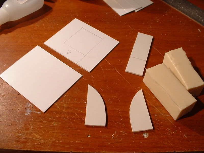

daarna lijm ik 2 blokken resin er tegenaan
hier ga ik de rondingen in schuren
eerst met een slijptol de grote stukken eraf gehaald
de vorm komt nu al tevoorschijn
en na nog meer schuurwerk is dit het resultaat
hier en daar nog plamuren en afwerken
oja

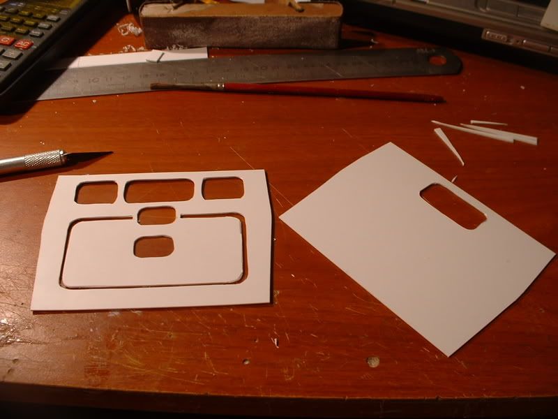

en de luiken en het gat voor het notech licht
dan de cabine zelf

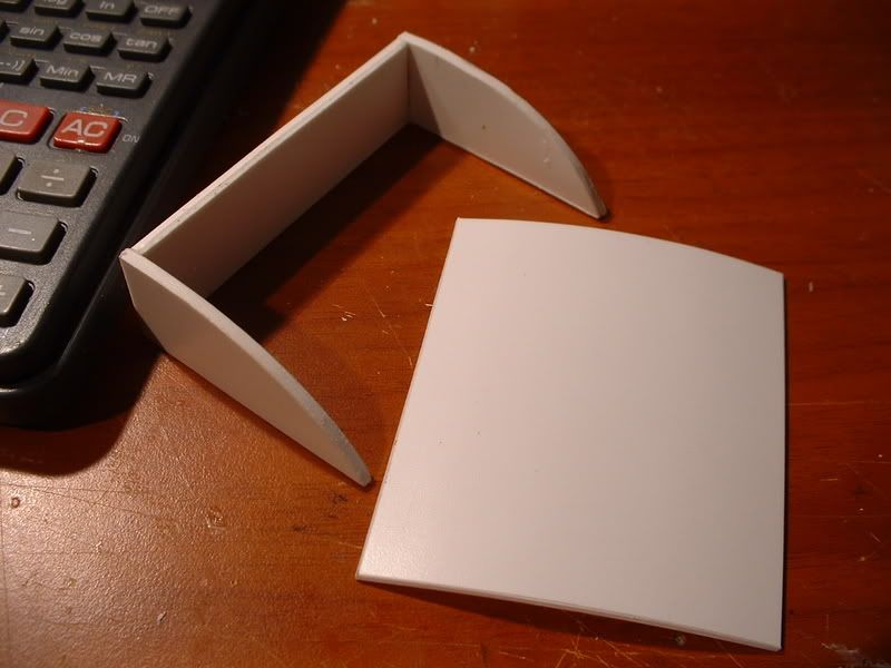

heb 2 pijpen op maat afgezaagd en groeven aan 1 kant erin gemaakt
dit omdat de cabine aan alle kanten bol is
hier komen deur en achterwand tegen

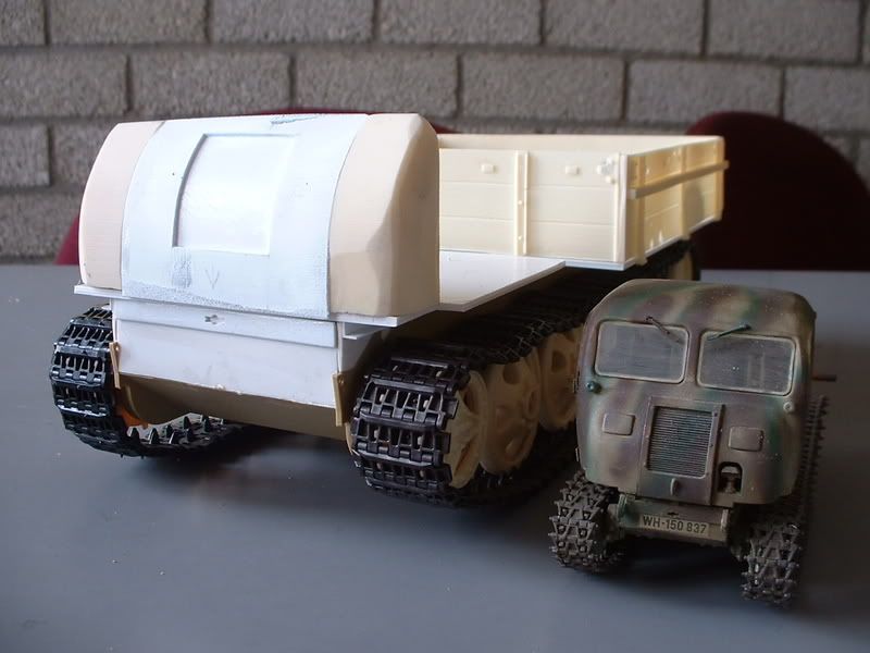

BerichtGeplaatst: 13 apr 2008, 12:11

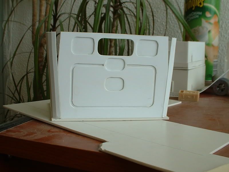

eerst nu de achterwand maar maken
dit is uit 2 platen gemaakt zodat er meteen detail in zit
als ik dit later zou doen geeft dat teveel problemen
vervolgens zet ik er 2 rondingen tegenaan
deze zijn gemaakt van strips
eerst onder gelijmd en daarna boven ertegenaan trekken
langzaam zie je nu de grote tevoorschijn komen al
