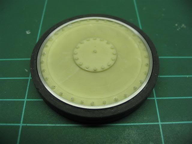

Een proto van de velg gedraaid.
Gemonteerd ziet het er nu zo uit.

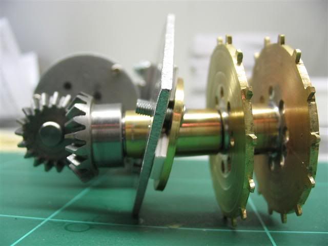

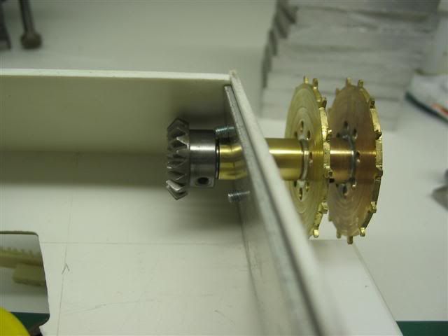

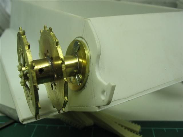

Het is niet dat ik afgelopen week niks gedaan heb maar het duurde even voordat ik een goede manier had gevonden om de aandrijfwielen te monteren.
En nu een manier bedenken om de aandrijving goed uit te lijnen :wink:

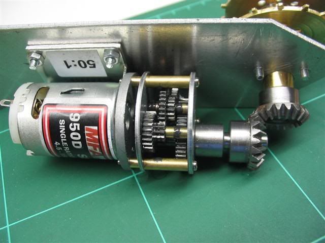

Om het uitmeten van de aandrijving wat makkelijker te maken heb ik het chassis tijdelijk vervangen met 3 plaatjes plastic.
De vertraging gedemonteerd en weer in elkaar gezet maar zodanig dat de uitgaande as 120graden is gedraaid.
verder een 2mm plaatje alu om de vertraging in lijn te brengen met de aandrijfas.
Nu de andere kant nog. :P

hoe groot is die motor + vertraging eigenlijk?
en heb je al een idee voor het uitlijnen
je zou evt kunnen proberen om je ophangplaat te kantelen
maar ik zou het verder niet weten
scheelt het veel dan
zo nauw komt het volgens mij niet als je naar hen lon of tamiya kijkt
BerichtGeplaatst: 17 apr 2007, 18:16
Het uitlijnen ging vrij makkelijk als je het met een draaiende motor doet.
Als de motor/vertraging meer weerstand ondervind maakt het ook meer geluid.
Dus het uitlijnen heb ik op het gehoor gedaan. :wink:
En doordat de bevestigingplaat een beetje veert heb ik gelijk een beveiliging tegen overbelasting.
Blokkeert het aandrijfwiel dan buigt de plaat waardoor de metalen tandwielen gaan poetsen :lol:

maar hoegroot is die vretraging nu eigenlijk?
in diameter enzo wel te verstaan :wink:
BerichtGeplaatst: 17 apr 2007, 18:48
Zonder as en met motor is de vertraging 75mm lang en tot 35mm dik.
lengte van de as is 15mm met en diameter van 6mm.
En de montage plaat is 35x42x1mm.

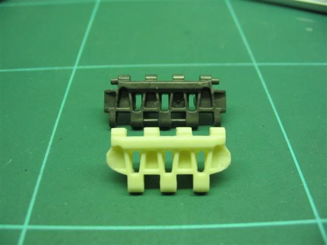

Op de beurs in Dortmund ook een aantal 1/25 Panther tracklinks gezien die gegoten waren in een tinlegering.
toen dacht ik, dat kan ik ook :!:
Het stoorde mij een beetje dat de tracks iets te breed waren.
Dus een tracklink in resin na gegoten en die wat smaller gemaakt.
Verder een paar aanpassingen gemaakt zodat de tracklinks straks ook gesloten zijn.
Nu nog een nieuwe mal maken zodat ze in metaal gegoten kunnen worden.
