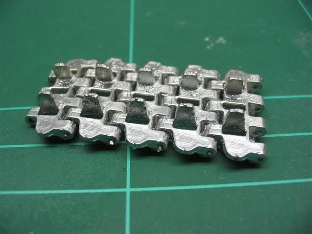

Ik weet het niet zeker meer maar volgens mij is alleen bismut een metaal, met een heel erg laag smeltpunt onder de 100 graden, maar ik heb geen idee of je daar iets mee kunt aanvangen. Ik kijk er naar uit wat de resultaten gaan worden na het gieten. dit ziet er al goed uit tot zover.

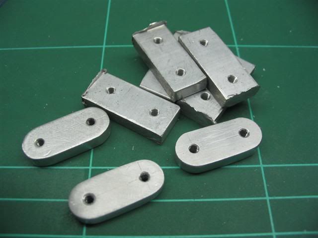

Een begin gemaakt met de draagarmen.
Uit een strip van 40x5 plaatjes van 11mm breed gezaagt,
ingekort tot 27mm,
2,4mm gaten geboord en opgetapt met M3 schroefdraad,
en 3 de uiteinden afgerond.
Nu de overige 5 nog :cry:

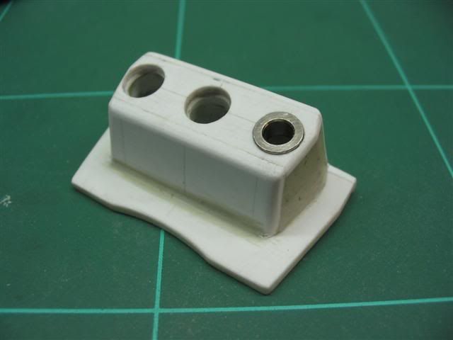

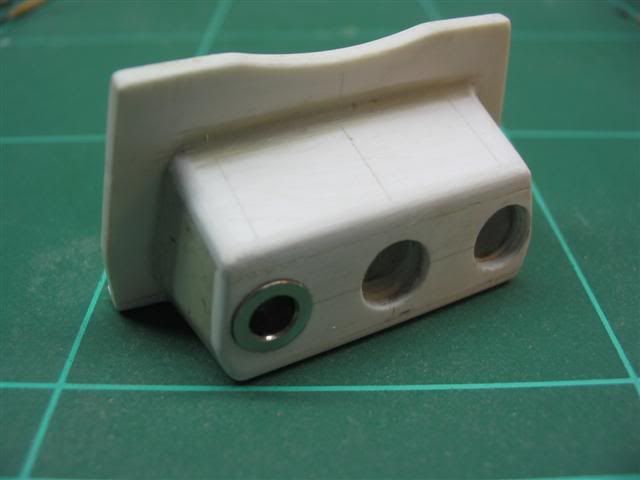

Ben dus maar met de verdere ophanging bezig geweest.
Aan de buitenste gaten komen de draagarmen en in de middelste is voor de bevestiging van de vering.
Nu komen de glij lagers van de KingTiger toch nog van pas :wink:

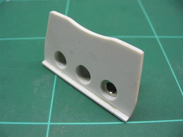

BerichtGeplaatst: 24 apr 2007, 17:14

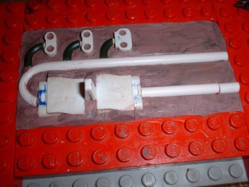

Boutgaatjes geboord En wat gietstructuur aangebracht.
En weer een onderdeel klaar om gereproduceerd te worden.

Het gieten van polyurethaan (resin) is niet helemaal te vergelijken met het gieten van een gesmolten metaal. De temperatuur zorgt o.a. voor gasvorming en dat moet snel uit de matrijs kunnen.
Een horizontaal ontluchtingskanaal in een horizontale matrijs levert problemen op bij het lossen van het gietstuk uit de matrijs. Het ontluchtingskanaal vult zich ook met het metaal en hoe krijg je dat in gestolde vorm uit jouw siliconen matrijs zonder de matrijs te beschadigen ? Als je echter een ontluchtingskanaal op het scheidingsvlak van de matrijs kunt maken heb je dat probleem natuurlijk niet.
Begin de ontluchtingskanalen met een diameter van b.v. 0,5 mm en doe een proefgieting. Zijn er luchtinsluitingen of gallen, vergroot dan de diameter dan tot b.v. 0,7 mm. etc. net zolang tot je tevreden bent met het eindresultaat. Te grote kanalen leiden tot veel uitstroming van metaal en dat geeft ook weer slechte gietstukken. Een beetje experimenteren dus.
Een paar foto's ter illustratie.

Als ik die mal bekijk komt het metaal van onder uit door te gieten onderdelen.
Op zich heeft dat dus het voordeel dat de ontluchtingkanaatjes niet verstopt kunnen raken bij het gieten.
Ik denk toch dat ik een nieuwe mal moet maken.

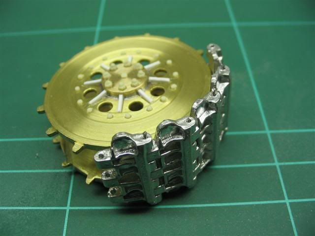

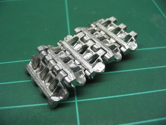

Maar ik heb ondertussen wel de eerste gietingen achter de rug.
Na een paar mis gietingen heb ik een paar extra ontluchtenkanaaltjes gemaakt.
Ziehier de laatste 5.
Je kan zien dat er gasvorming optreed aan een zijde van de track.
(de bovenkant bij het gieten)
En ik moet nog even experimenteren met de temperatuur.
Ik ben namelijk bang dat die iets te hoog is.

BerichtGeplaatst: 25 apr 2007, 21:31
Hoi Tuur,
De eerste proefgietingen zien er al prima uit :wink:
Het poreuze oppervlak komt inderdaad door het gas dat niet snel genoeg kan ontwijken. En waar gas opgesloten zit kan geen metaal komen.
De matrijs op de foto's wordt verticaal gebruikt. Het aangietpunt zit dan natuurlijk bovenaan en van daaruit loopt het metaal via de U-bochten naar de uiteindelijke vormen. Ik wil niet zeggen dat deze matrijs ideaal is, maar er komen wel goede tracks uit.
