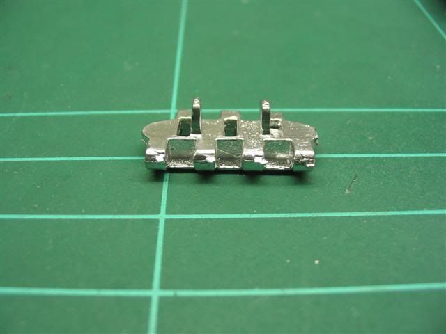

Mijn mal wordt ook vertikaal gebruikt maar ik giet meteen in de schakel.
Ik denk dat die methode bij mij niet gaat werken te weinig materiaal dus weinig warmte.
De schakels zagen er goed uit.
Met nadruk op zagen.
Ik heb in de mal nog een paar ontluchting gaatjes geboord.
Oké, ze moeten nog schoon gemaakt worden.....
maar ze zien er beter uit, toch :?:
Er zitten nog wel wat gas insluitingen in (als je het poreuze oppervlak zo mag noemen) maar daar kan ik wel mee leven.
In het begin ging het nog niet erg vlot, regelmatig een giet foutje.

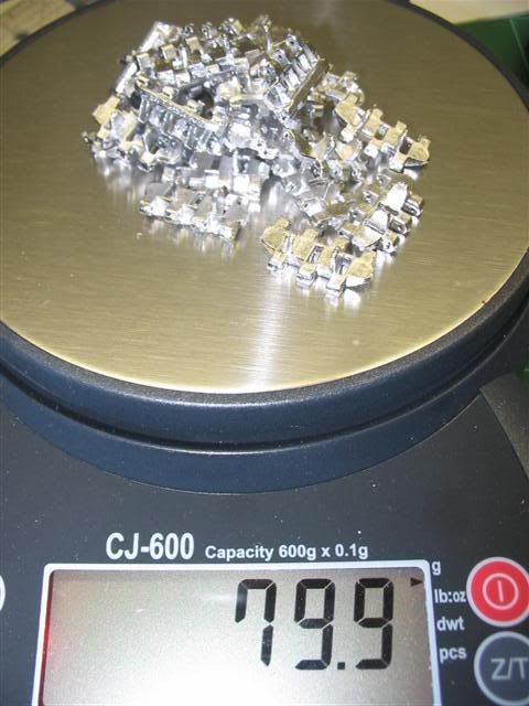

En het resultaat van een kleine 2 uur werk.
27 schakels, 80gr
Gieten van metaal heeft ook zijn voordelen (bijna) geen giet afval alles wat na het gieten over blijft kan je weer opnieuw gebruiken.

Hoe hard zijn die schakels?
BerichtGeplaatst: 26 apr 2007, 16:50
De schakels zijn niet echt super hard maar eerder taai.
De legering die ik gebruik is Sn72SbPb
De hardheid is daarvan 18BHN of te wel 18HB.
(aluminium is 15HB)
De afkorting BHN is trouwens Brinell Hardness Number.
Maar het is altijd nog sterker dan de plastic tracks die ik eerder wilde gebruiken

En weer wat klaar.....
Muv. twee kleine luchtbelletjes (die makkelijk dicht te maken zijn) is deze meteen gelukt.
Alleen het giet en ontluchting punt hoeven te verweideren.

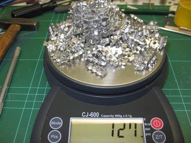

Naar een paar avonden gieten en schoonmaken staat de teller nu op 127.
En nu kan ik niet meer verder want het gas is op :twisted:
Al viel het me nog mee hoelang zo'n wegwerpflesje van €1,25 het blijft doen. :wink:
