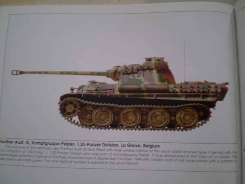

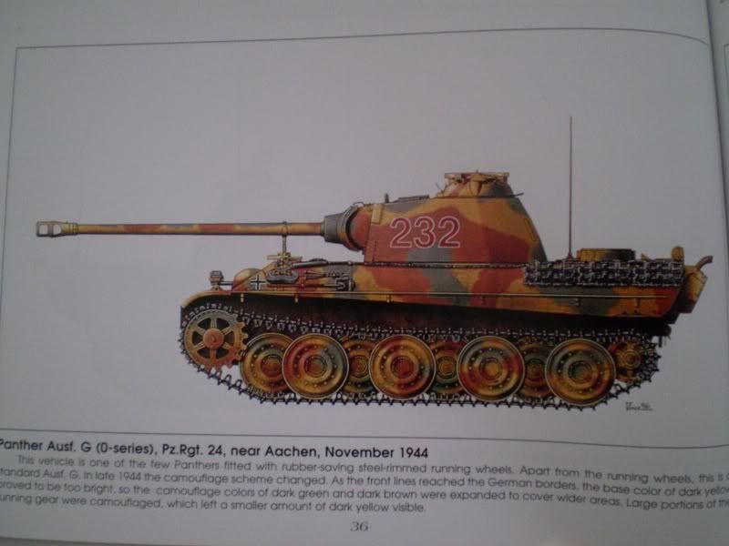

BerichtGeplaatst: 18 nov 2007, 22:02
Hoi Erik,
wie versprochen, hier die Bilder:
Ich hoffe es hilft Dir weiter alter Freund.
Bis bald
Uwe
BerichtGeplaatst: 18 nov 2007, 22:08
Zijn die steel wheels dezelfde als die op de Königstiger?
BerichtGeplaatst: 18 nov 2007, 23:29
Volgens mij wel en zelfs ook als die op de Late Tiger I. Standarisatie noemen ze dat en ook door tekorten van de oorlogsmachine gebruikten ze in de laatste fase allemaal dezelfde wielen.
BerichtGeplaatst: 19 nov 2007, 10:18
Allo ,
Schöne Bilder ,Uwe.. :wink:
@Johan ,
De stalen loopwielen zijn inderdaad hetzelfde....
Maar de opstelling bij de Panther-wielen is dezelfde "interleaved" als bij de late Tigers.
De Königstiger heeft daartegen weer de "overlapping" opstelling...Die opstelling van de stalen loopwielen werd pas bij de Panther II hull ingevoerd.
Verder zijn natuurlijk ook de naven en naafdeksels iets ander bij alle drie de voertuigen.
Groeten ,John
BerichtGeplaatst: 22 nov 2007, 18:59
@uwe: danke mein freund vur den foto`s,jetst habe ich gleig den panther die ich machen gehen! es wurt den turm nr 221
Leider sehe ich auf den bilder das er abgeschossen ist, schade!!!!!!!!!!1
@johan en willem: de tiger2 heeft andere loopwielen als de tiger1 late ze zijn echt niet hetzelfde!
Ook john dank voor al je info! uit welk boek heb je de kleurenfoto van de 221?

BerichtGeplaatst: 22 nov 2007, 21:52
Hoi Erik ,
Dat plaatje van de 221 komt uit een Concord boek...
Zal het in januari wel meenemen...
Overigens is het 800 mm stalen wiel wel hetzelfde dat later bij de KT gebruikt werd..alleen de opstelling en montage bij de KT is anders.
En dus ook niet zo even uitwisselbaar...
Ben benieuwd hoe je Panther er straks komt uit te zien.. :wink:
