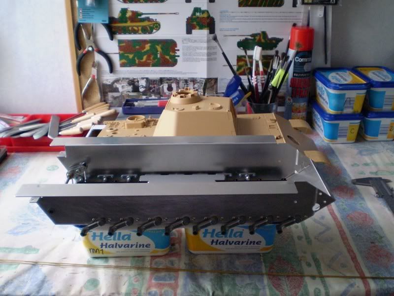

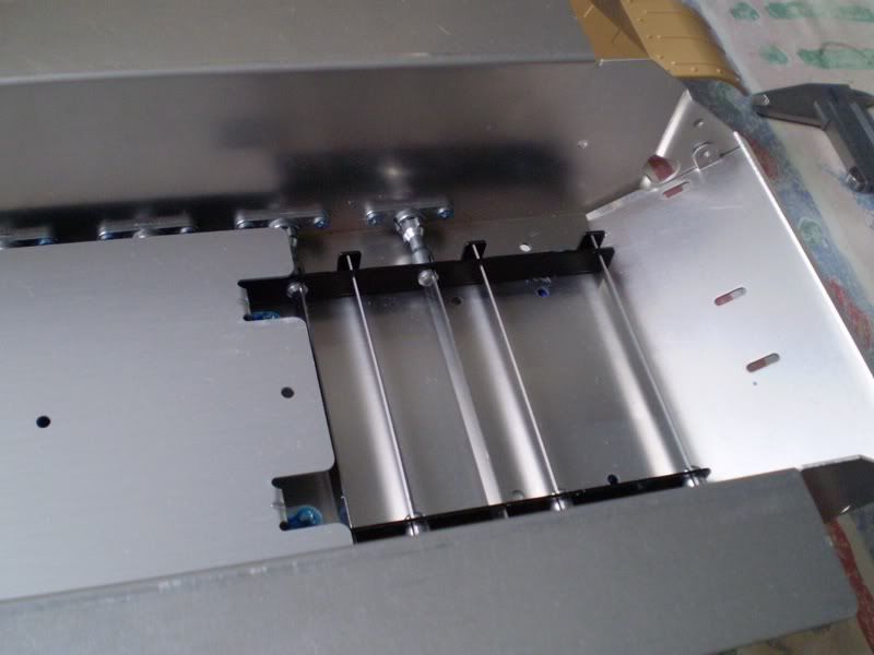

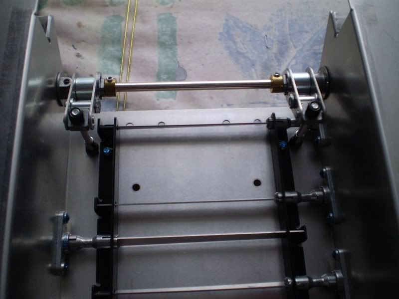

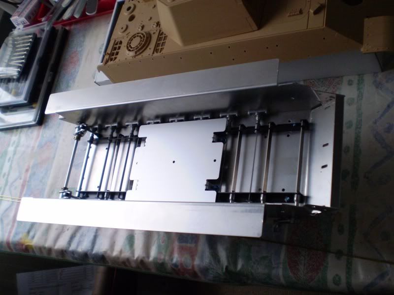

Bekende plaatjes eigenlijk allom...de allu-romp..
Bij deze plaatjes is geen uitleg nodig ,denk ik zo...

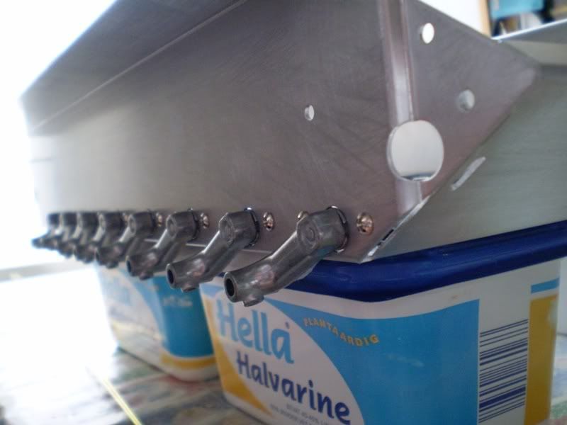

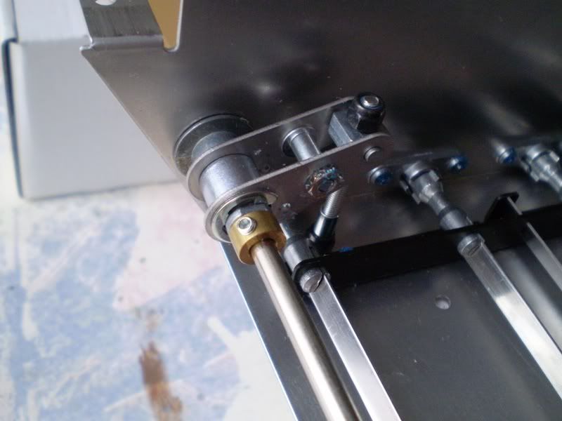

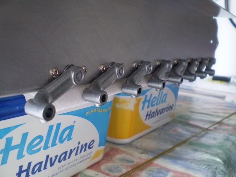

De Panther/Tiger trackspanner...en die is dus OK ! 8)
Er is relatief [nog] weinig spelling in de tam vering....en dat is dus positief..
Bij de Tiger en K-Tiger was dat wel anders...

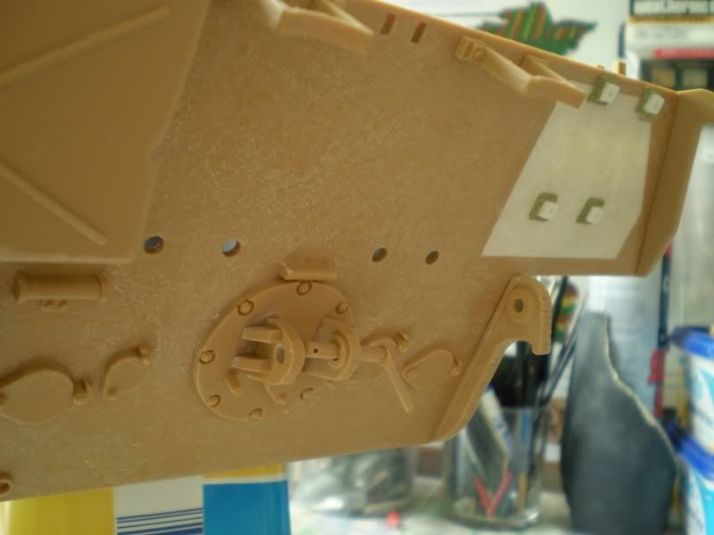

En daar...zijn ze dus ,die lelijke gaten in de boegplaat... :?
Langleve Evergreen.... :)

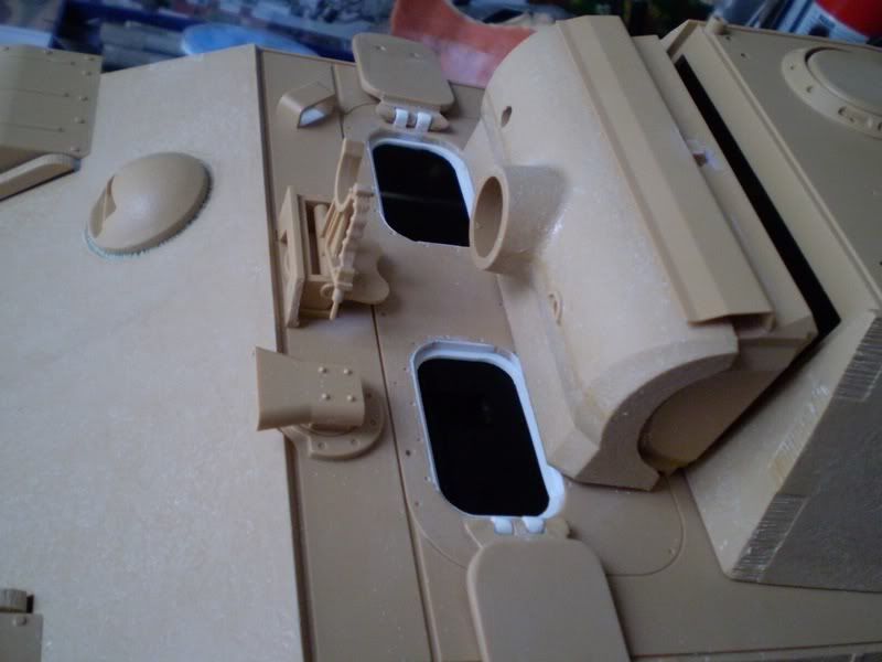

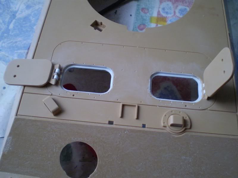

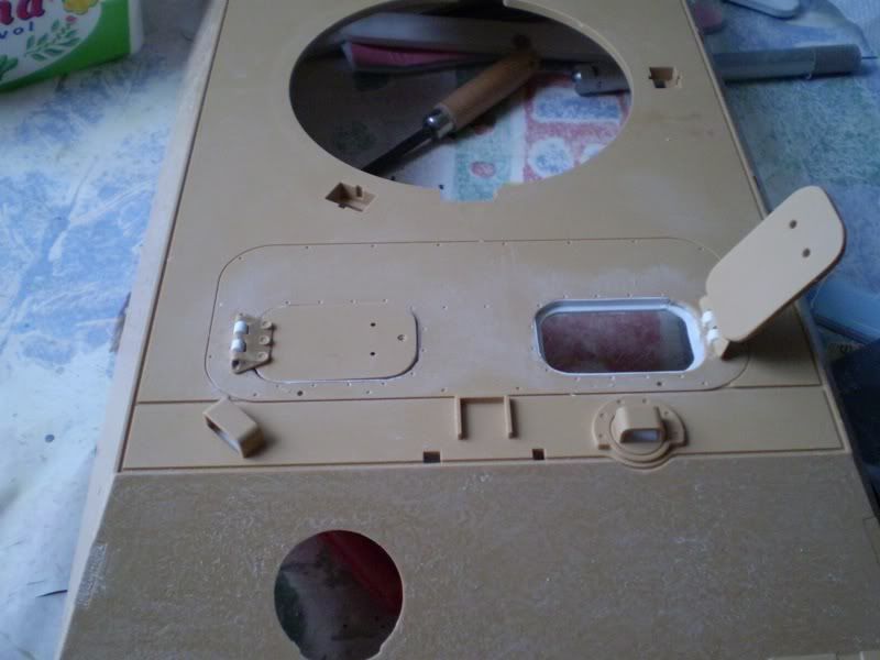

Ik heb de Luikjes in de Hull beweegbaar gemaakt ,omdat ik hier graag de aan/uit schakelaar onder wil plaatsen.
Het was wel een precies en tijdrovend klussje...
Het detail aan de binnekant van de luiken komt nog.....

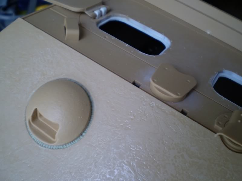

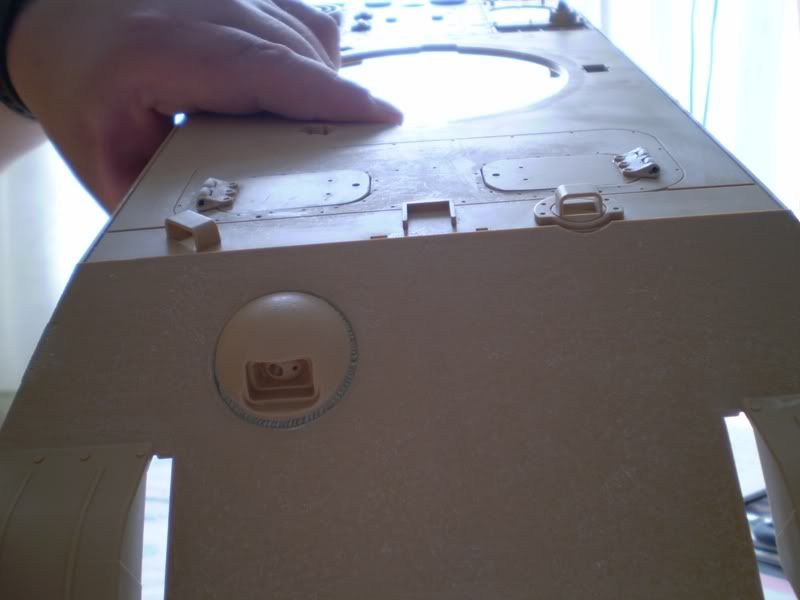

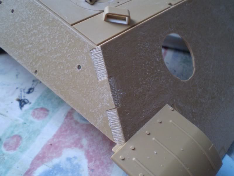

Hier is de boegplaat al van een laagje structuur voorzien....

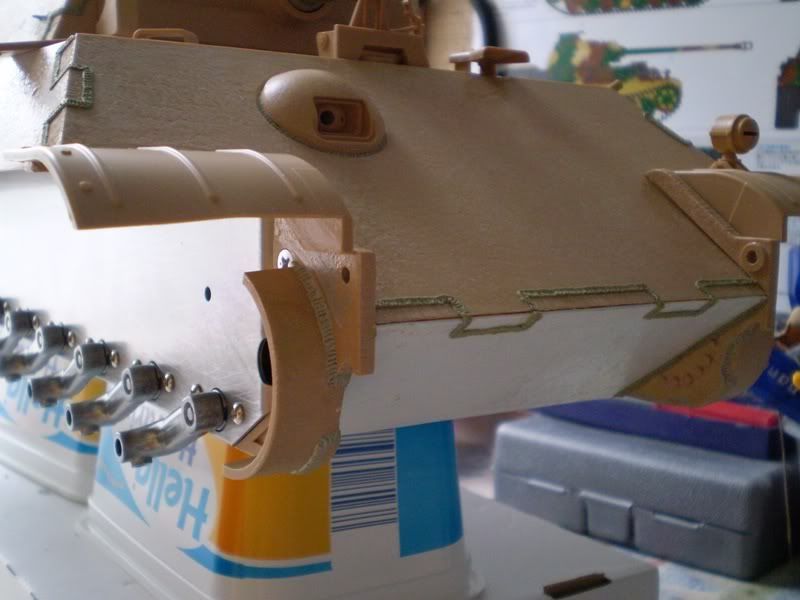

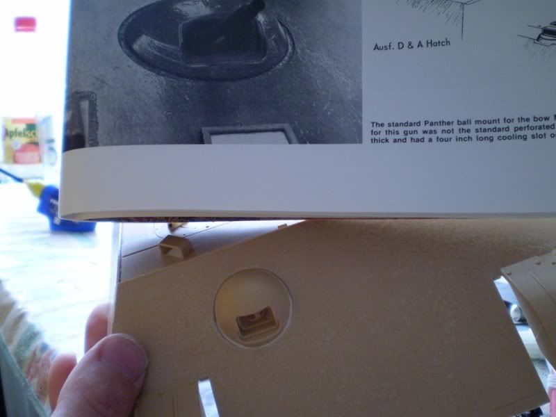

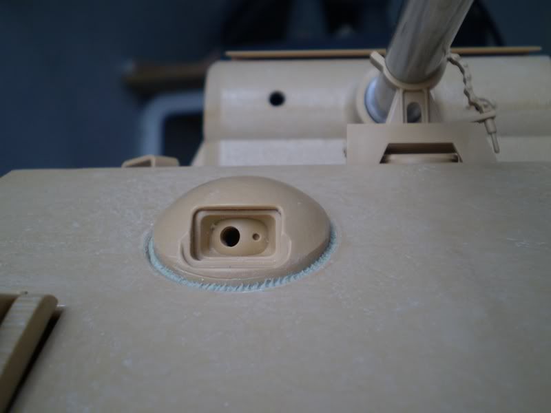

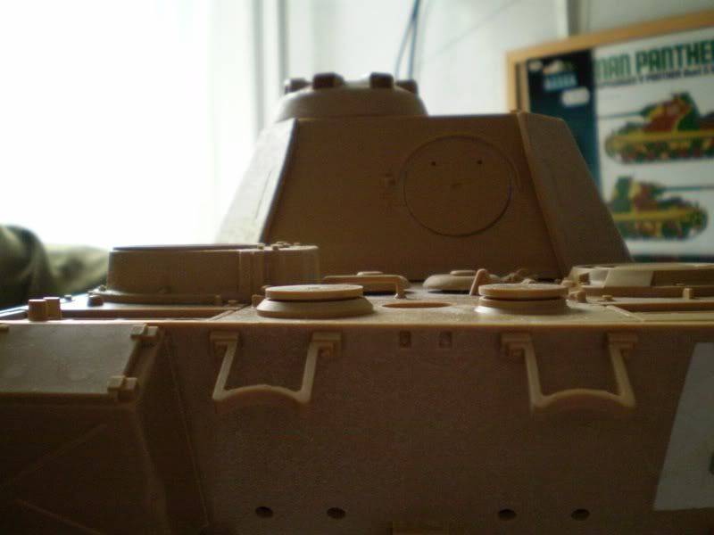

Van de "Kugelblende" klopt ook het een en ander niet...
Ik vond een foto van een "inliggende lasnaad"... :?
En dat betekende dus......

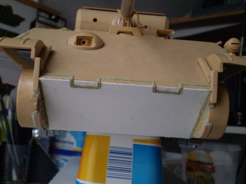

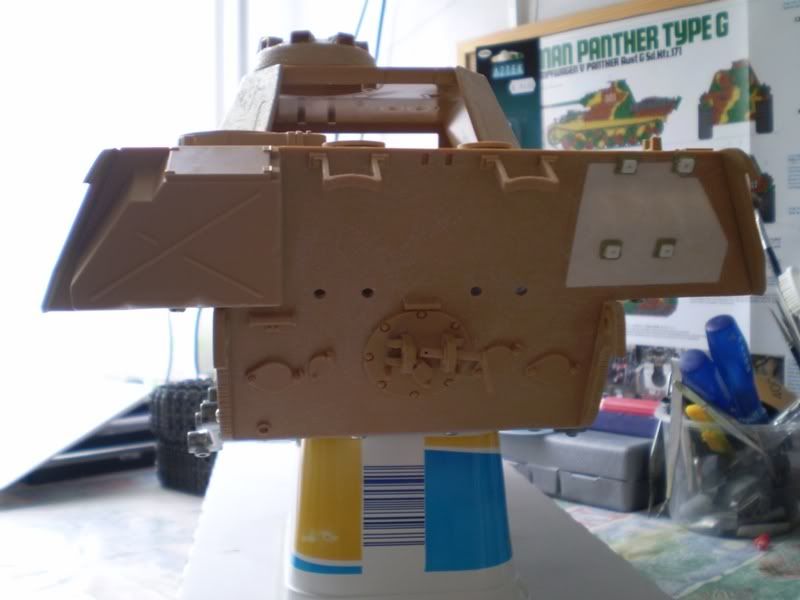

De "achterkant"....met wat aanpassingen...
Verdwenen is een "Staukast"....
Daarvoor in de plaats kwamen 4 bevestigingspunten voor de IR-Sperwer-kast..

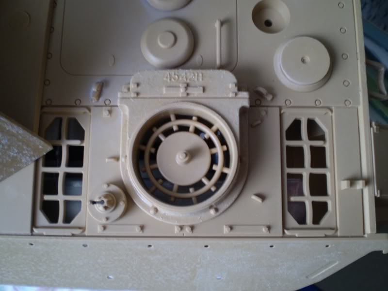

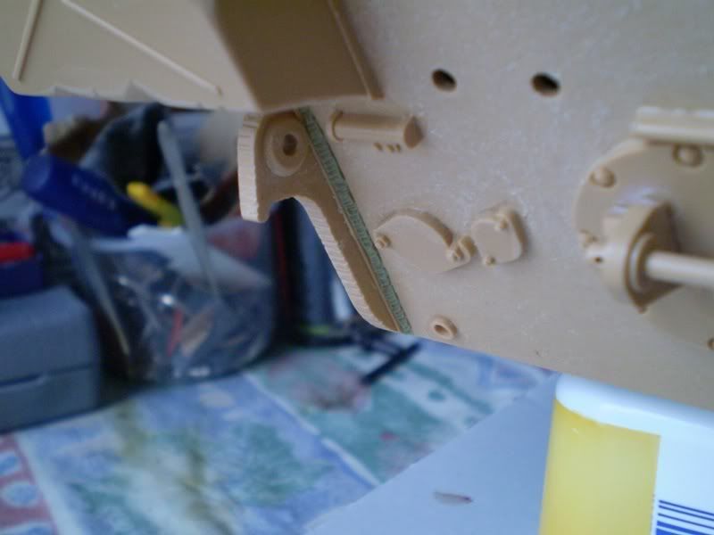

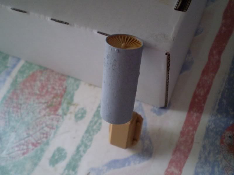

De Kampheizung miste ook nogal wat detail ,zoals de bekende gietstructuur en de daarbij behorende nummers...
Nu nog wachten op die Etch-roosters... :?

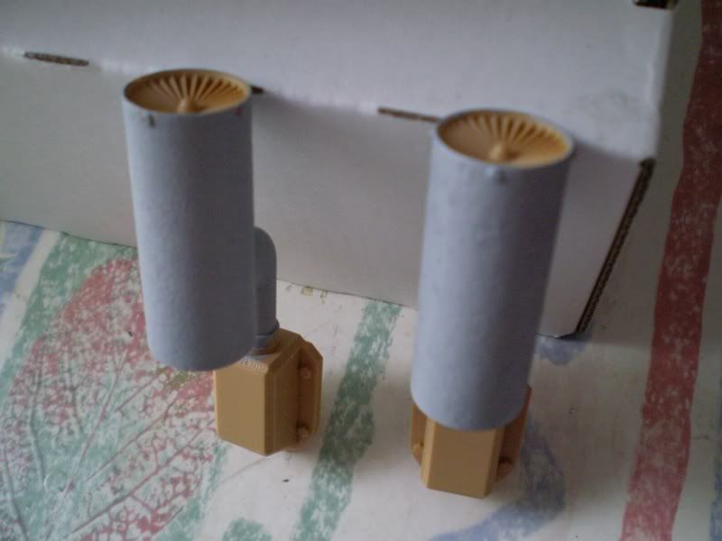

De Flammvernichters...heb ik niet veel aan gedaag ,alleen een laagje putty-structuur.....hm.. :?

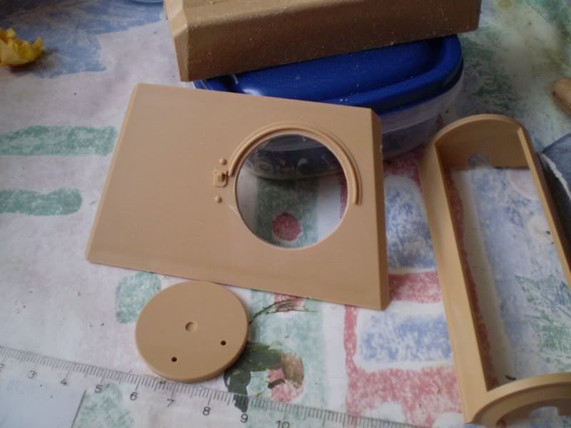

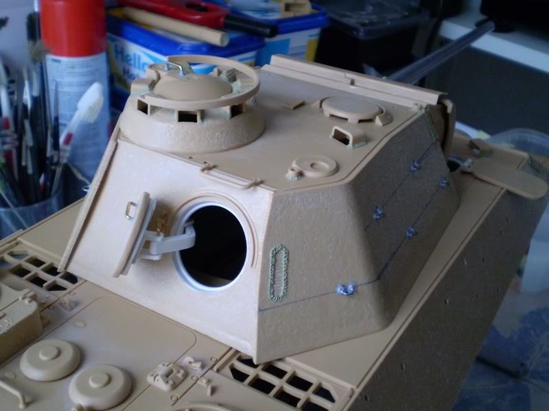

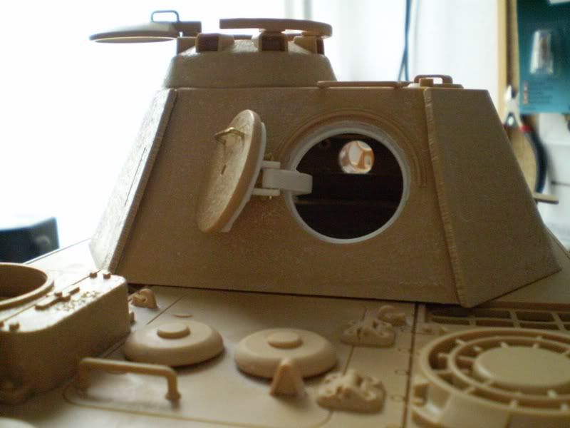

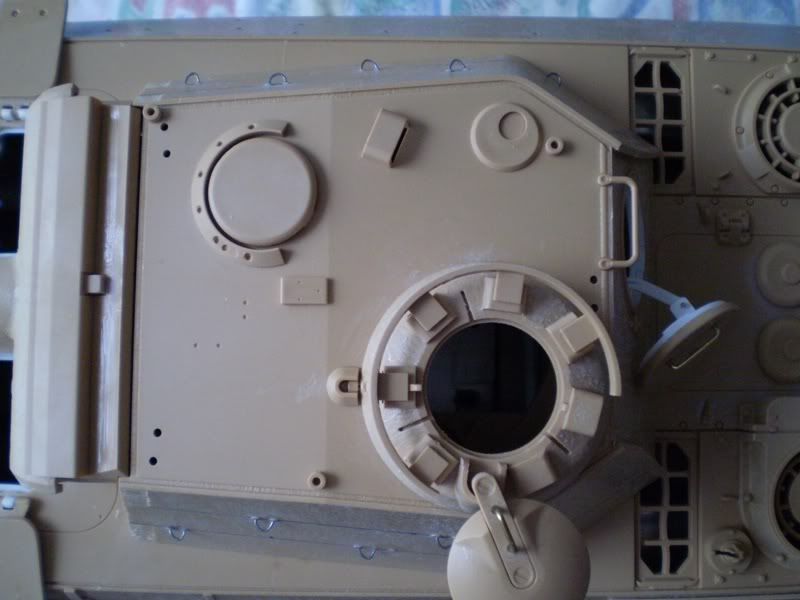

De "Notaustieg Luke"uitgezaagt...
En toen....
...een handgreepje...
Enne...kijk...wat frisse lucht...
Het scharnierpennetje moet nog afgeslepen worden ,ja.. :roll:

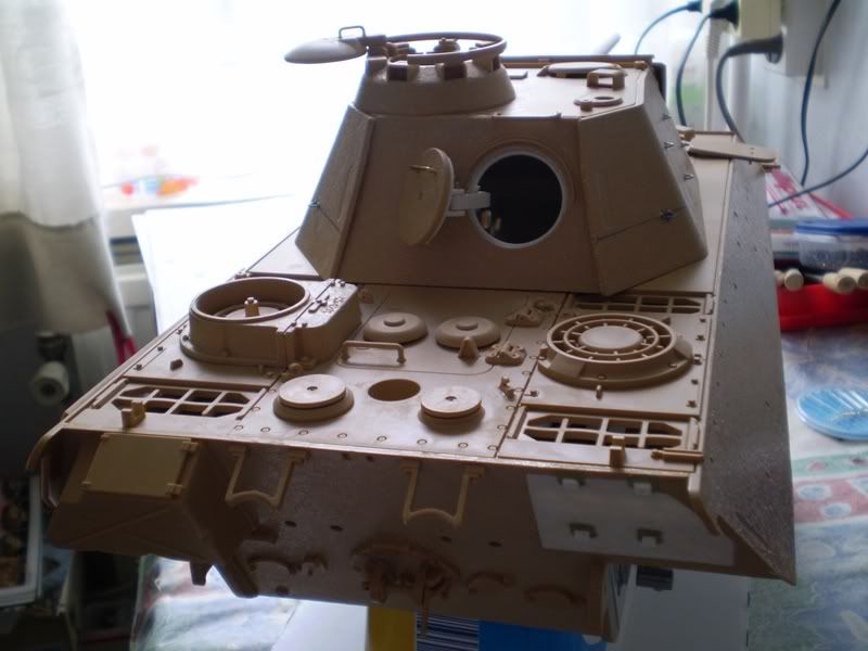

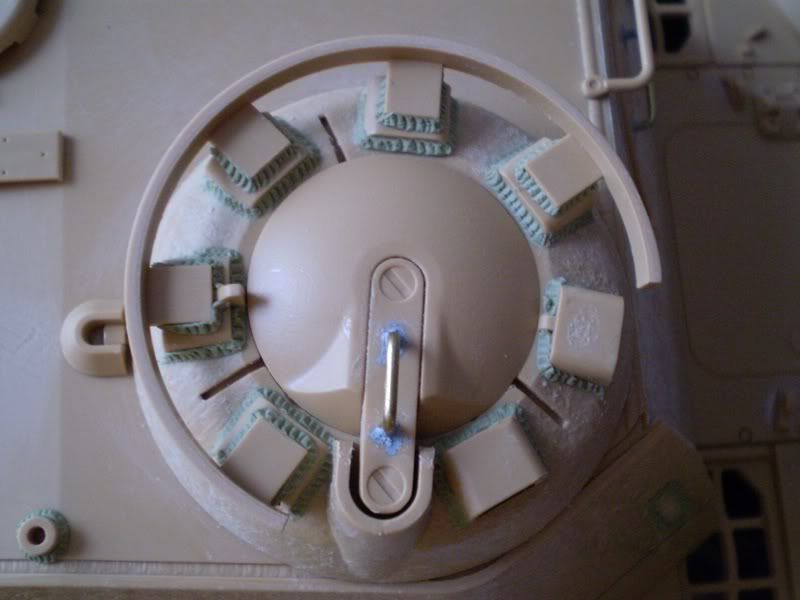

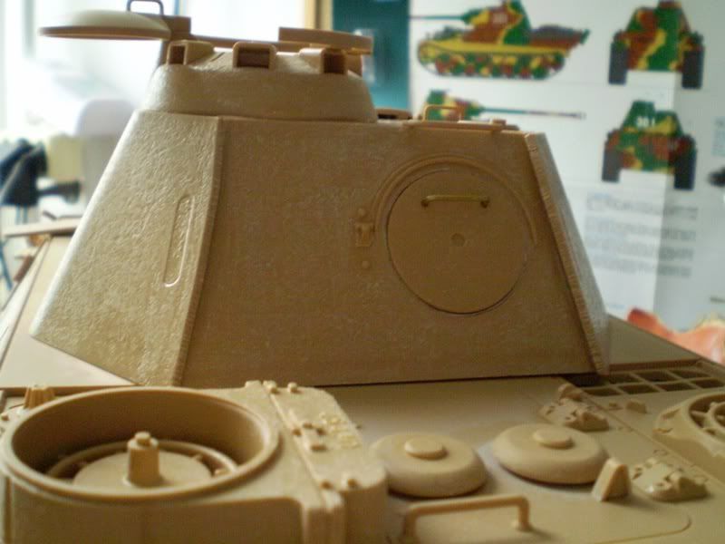

En dan nog de mantel....
En dan nog een overall-plaatje...
Goed...het gaat nu snel verder....

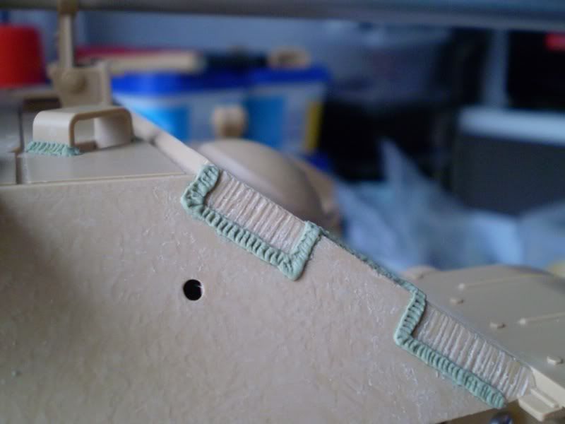

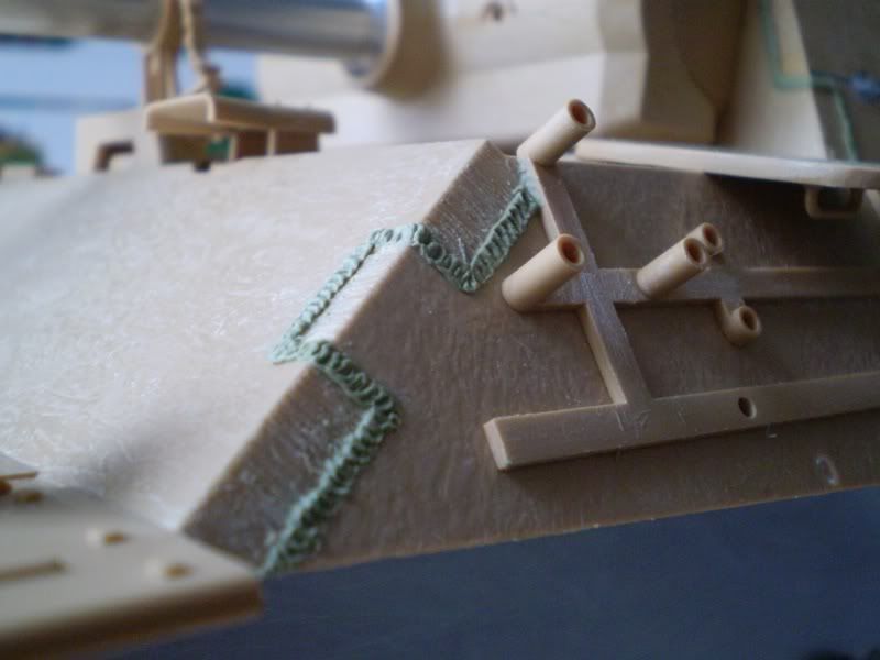

De lasnaden maak ik met Miliput..en er moeten er nog heel wat opgemaakt worden... :lol:
De staalstructuur heb ik met Revell contacta [de bekende plastiklijm ] en een tandenborstel gemaakt....is niet zo moeilijk...

Gisteren gingen we verder...
Allereerst de oogjes aan de toren-zijkanten gemaakt...
zie...

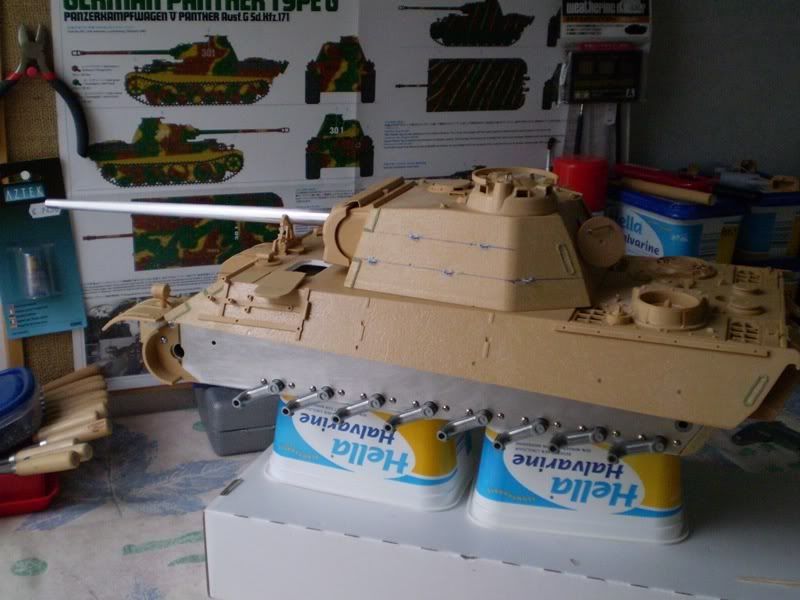

Alvast de loop er even los ingezet...ik werd nieuwschierig....
Daarna kwam de boegplaat aan de beurt....
En weg...zijn die gaten...
En met die oogjes op de toren ziet het geheel er dus ZO..uit..

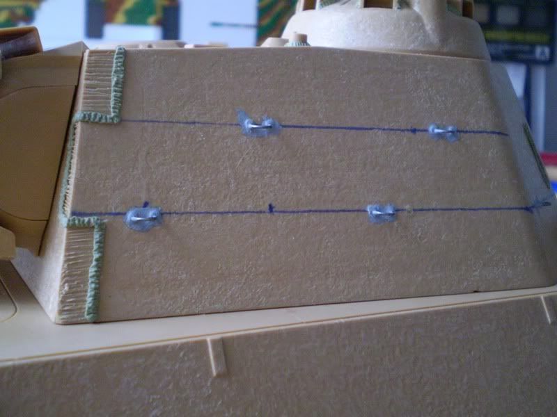

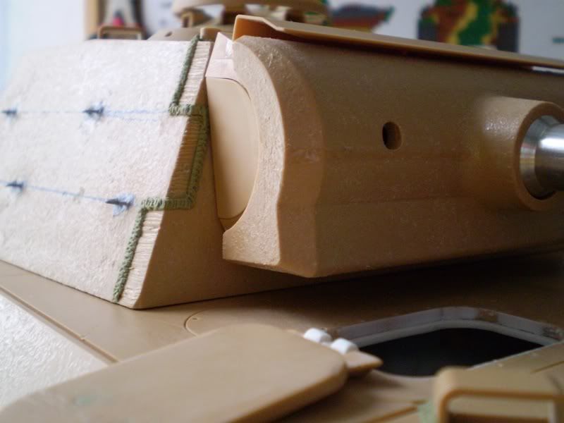

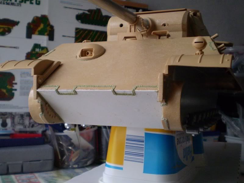

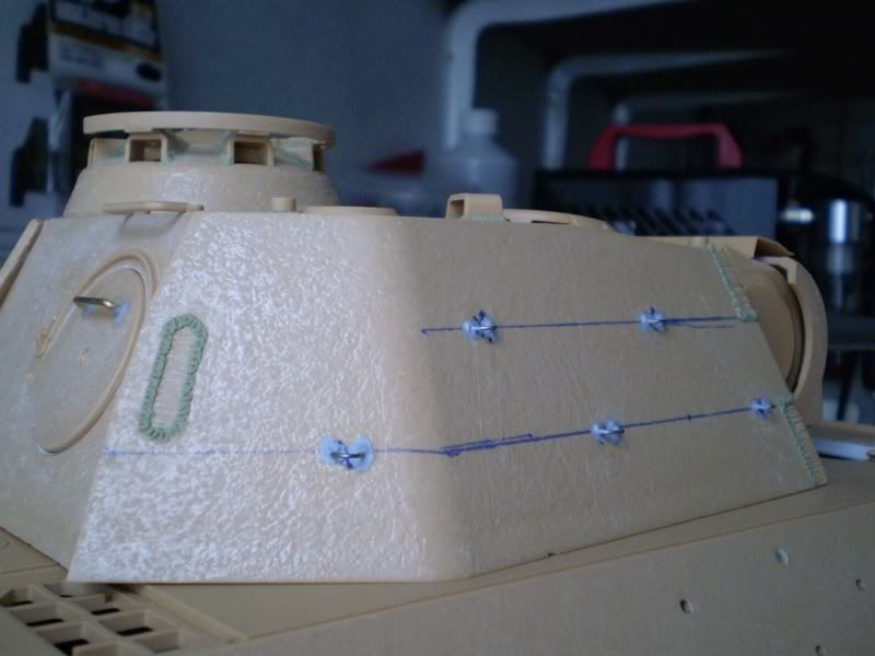

En vandaag werd het "Miliput-lasapparaat" tevoorschijn gehaald...
Aangezien Tamiya het bekende "bak en braadwerk" vergeten was... :?
Op de naad zijn de lasnaden wel onderbroken ,zodat straks wel nog de bovenkap eraf kan.....
Waar je ook kijkt ,overal ontbreken de lasnaden....dus werk aan de winkel...

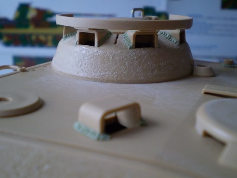

Ook de kommandanten-koepel komt aan de beurt...
Misschien heb ik het uiteindelijk toch wel wat erg grof gemaakt....mh...
De panther is immers geen T-34.... :roll:
Nouja....ik laat het zo maar zitten... :?

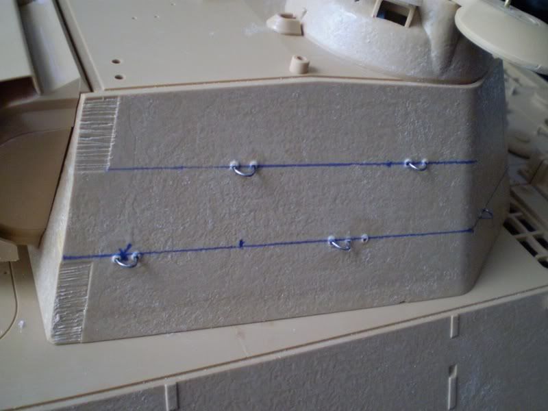

De resterende lasnaden aan de toren....
Het gat voor de "Battle-led" zit er ook al...
De naden van de toren-ogen heb ik met wat Putty bijgewerkt...
Zo ,morgenavond gaat het weer verder... :wink:
