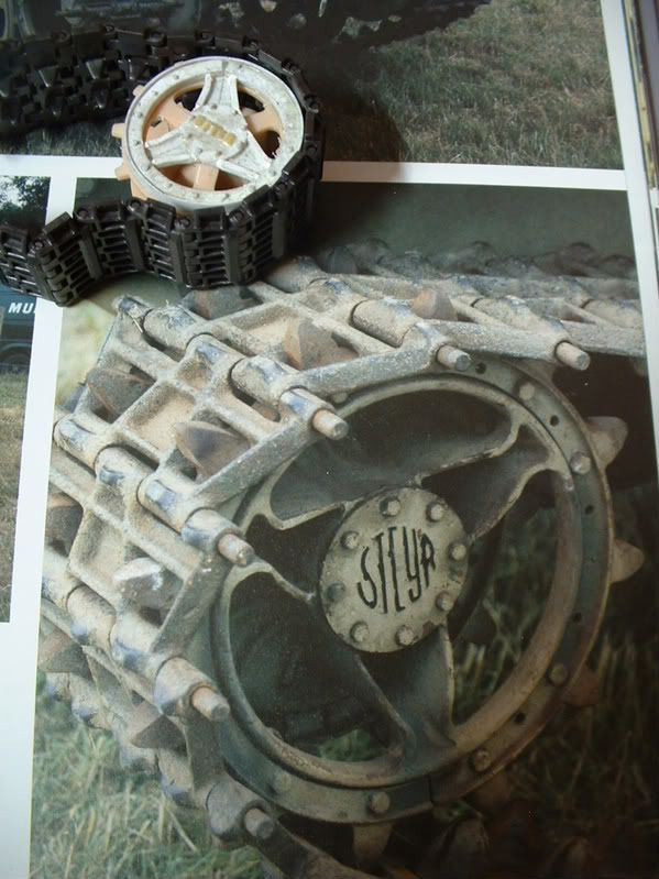

sommige van jullie hebben mij zondag al zien rondlopen met die wielen
al sinds de maultier liep ik al rond met het idee om de RSO te bouwen
en dan vooral het orgineel met de stale cabine
een vreemd ding om te zien en daardoor ook zo leuk
en appart om te bouwen

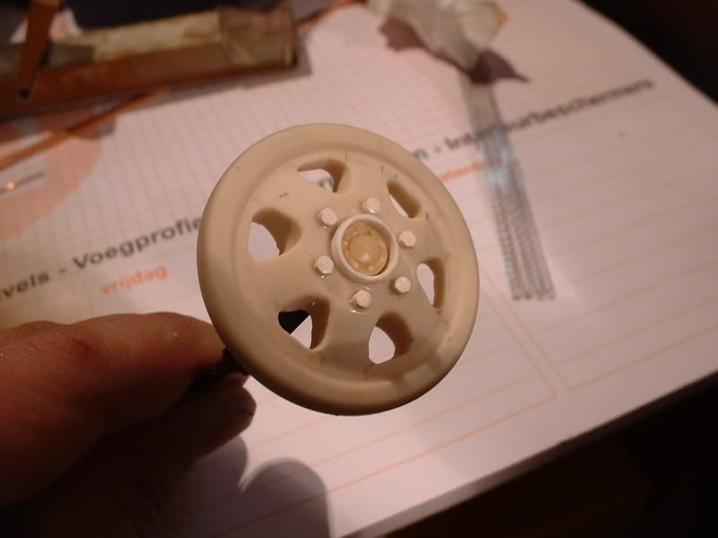

Theo had best een mooi idee maar ik vond het toch erg omslachtig dus heb zelf een wiel gemaakt
maar nu het wiel klaar is wil ik toch de rest gaan proberen

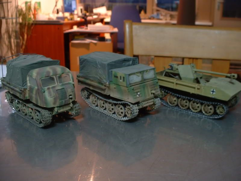

met onderdelen ven een 1/25panther
de hele RSO familie bij elkaar
en links wordt mijn versie
met dank aan Robje :wink:

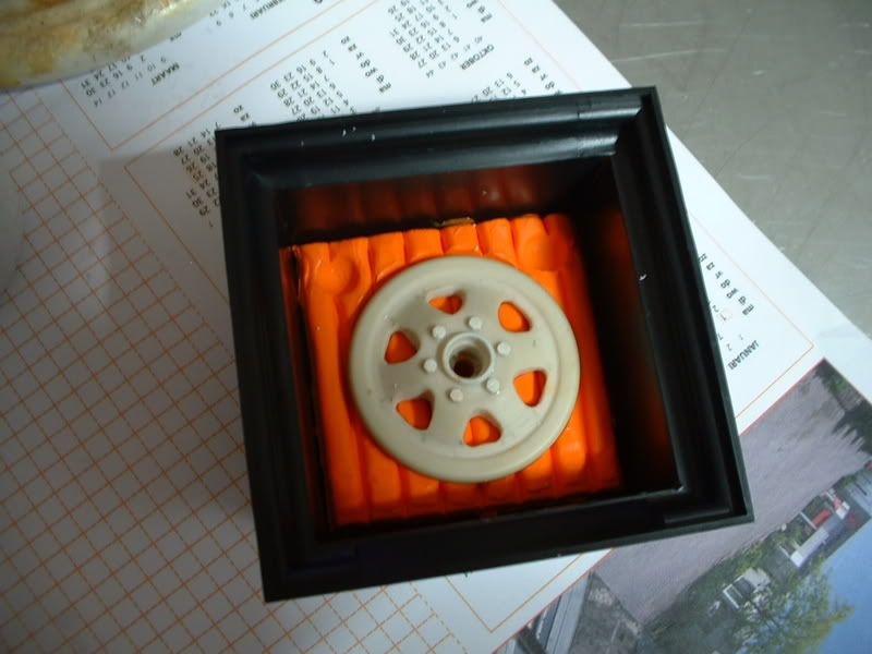

BerichtGeplaatst: 14 maart 2008, 18:31

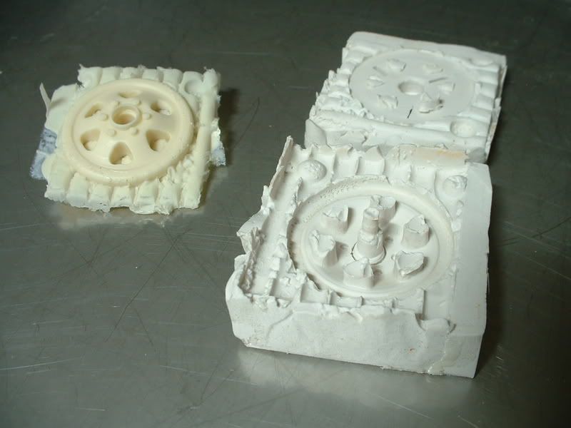

het wiel nu in een mal gezet
deze keer giet ik anders dan normaal omdat ik anders de bouten niet zo goed zou krijgen
maar vooral omdat de bus achter dan problemen gaat geven

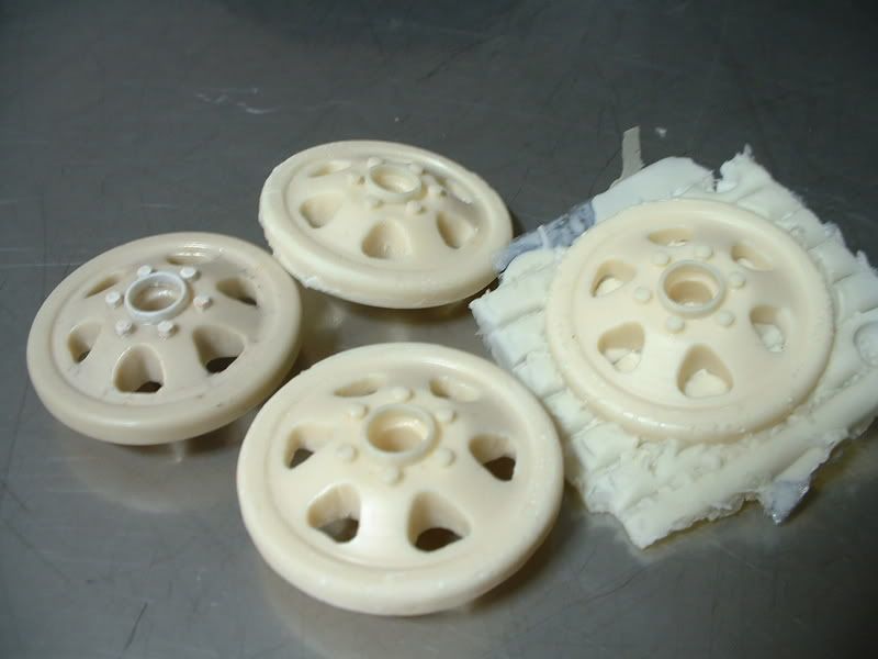

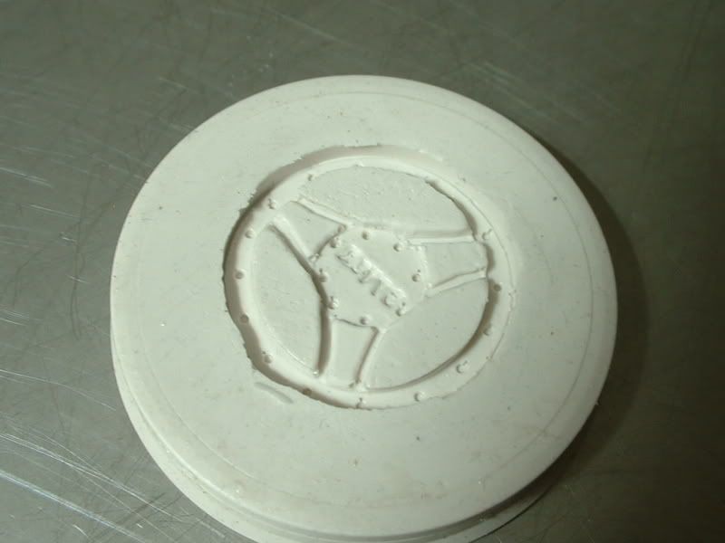

BerichtGeplaatst: 14 maart 2008, 21:14
de mal is klaar
alleen het gietwerk :?
zo ziet het wiel eruit als hij uit de mal komt
niet echt floriezand :oops:
maar hij is wel goed
dus met wat schuurwerk komt het wel goed
nog 4 te gaan 8)

Aha,
Reinier maakt nu dus ook een tweedelige mal.
Maar waarom heb je de oranje klei in plooien.
Ik probeer de delen van de mal waar geen resin moet komen zo glad mogenlijk te krijgen.
Je kan dan ook de klei zo strak mogenlijk langs je master krijgen waardoor het gegoten onderdeel zo min mogenlijk frotten heeft (die je dan weer moet verweideren).
BerichtGeplaatst: 14 maart 2008, 22:02
nou (dacht ik)
met die ribbels sluit hij maar op 1 manier
ik heb het onderdeel zover erin gedrukt dat als ik hem vulde het voledige wiel al erin zat
dan hoefde ik alleen nog het busje er later op te vullen :wink:
maarja
de "fimoklei" tast plastic aan dus ik kreeg problemen met de mal de eerste x
en de rubber delen zaten aan elkaar geplakt
had silicone spray ertussen zitten maar werkte voor een 60%
me moeder verklaarde de mal al verloren toen ze me zag ploeteren :oops: :wink:
BerichtGeplaatst: 14 maart 2008, 22:17
Ik gebruik dus siliconevrije losmiddel.
Na het inspuiten ga ik ook nog met een kwast over de silikonenrubber om er zeker van te zijn dat overal het losmiddel zit.
En in de klei twee of meer deukjes maken is voldoende om te voorkomen dat de mal verschuift.
Maar al doende leert men :wink:

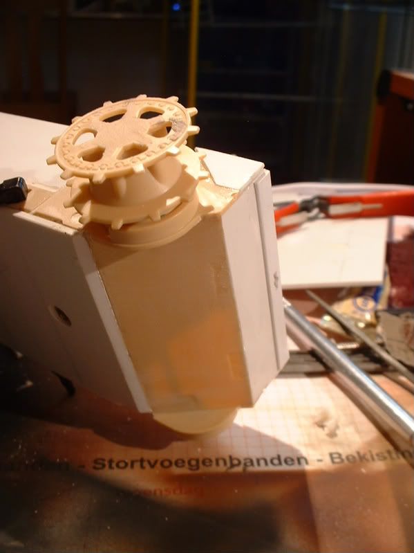

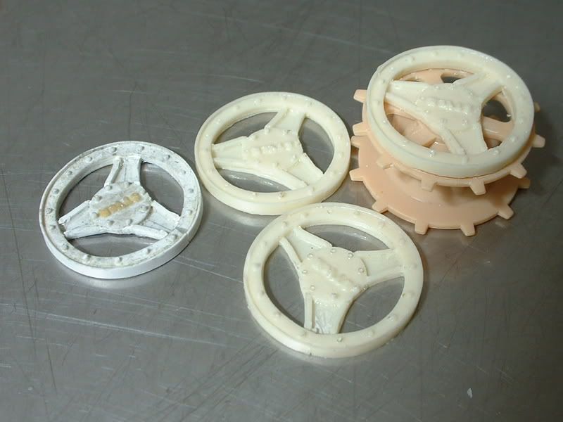

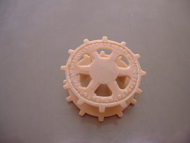

BerichtGeplaatst: 16 maart 2008, 22:57
zo ik ben weer even bezig geweest

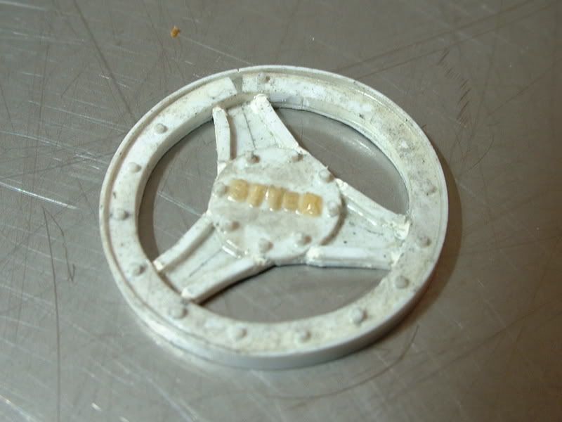

het panther wiel is niet helemaal zoals het orgineel moet zijn dus ik heb er een dummy kapje voor gemaakt
zo moet hij worden
naam en bouten ze zitten er allemaal op
en een mooi malletje ervoor
en gieten maar
ZO
een mooie colectie
heb er 4 nodig namelijk voor 1 RSO

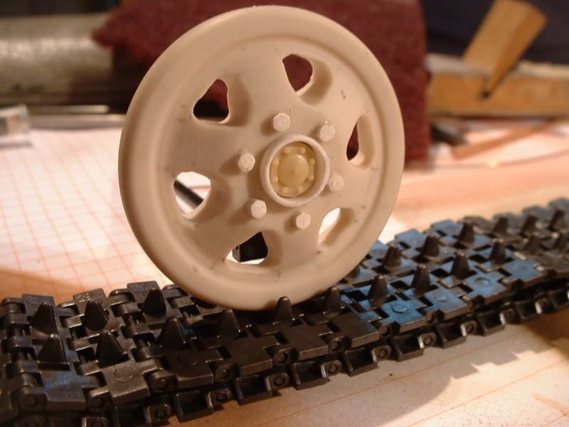

kijk dit lijkt er meer op
eigenlijk zouden de geelige steunen van het oude sprocket weg moeten maar dan wordt het orgineel te zwak vrees ik
dus ik schilder die later wel zwart :wink:

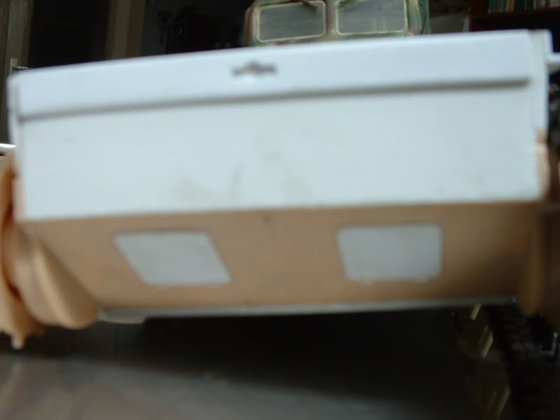

BerichtGeplaatst: 17 maart 2008, 22:11

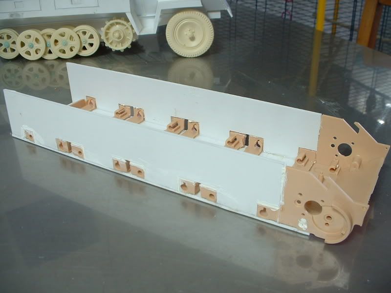

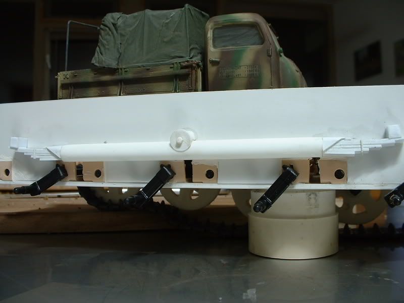

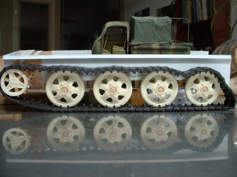

de hull heb ik nu helemaal gelijk getrokken boven
het chassis beugel eropgemaakt met een bevestigingspunt erop
(later komen er ook nog trekhaken aan)
en 2 extra luikjes aan de onderkant
het orgineel heeft een vrij appartte ophanging welke in het midden vast zit
en op de uiteindes bladveren heeft als vering
aangezien ik de panther ophanging gebruik
hoef ik er een dummy achter te maken
je ziet de ophanging wel dus hij hoort er op :wink:
de dummy ophanging
en met 1 zijkant bijna voledig gemonteert
denk dat de wielen wel nog iets omlaag moeten maar dat is geen probleem

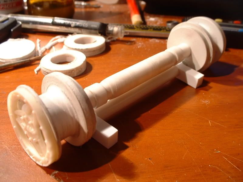

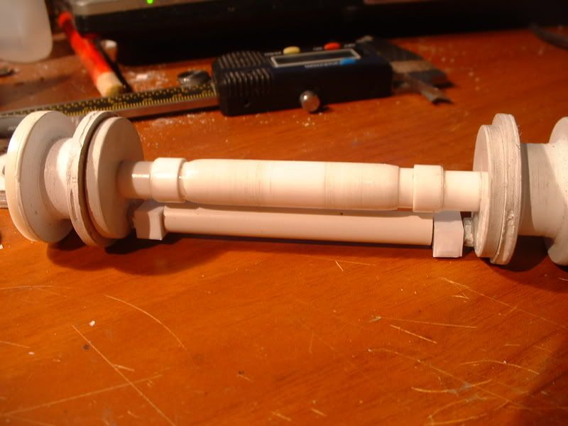

het loopwerk mist nog 1 echt deel :wink:
deze instalatie wordt het spansysteem
heb het orgineel na gebouwd en het licht angepast zodat ik de rupsen kan spannen door de as te kantelen
de vierkante blokken worden de ophanging
