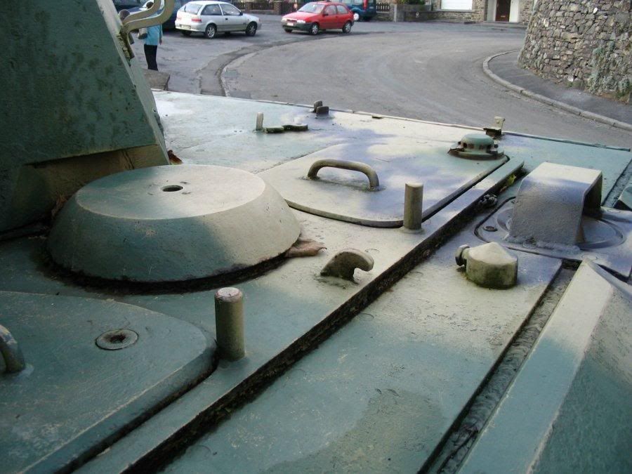

In die gleuven zitten wel degelijk lasnaden,
Oké deze foto is wel van een Kingtiger maar je kan wel goed de lasnaad zien.
Ze moeten inderdaad niet helemaal worden opgevuld.
 Titel: Re: Jagdtiger
BerichtGeplaatst: 06 feb 2011, 15:35
Ja, ok er zaten wel lasnaden maar die zaten dieper in de spleet. Meestal word de hele speel tot het randje toe gevuld en dat klopt dan weer niet. Deze beng ik pas aan waneer ik de tanks zijn structuur heb gegeven.
