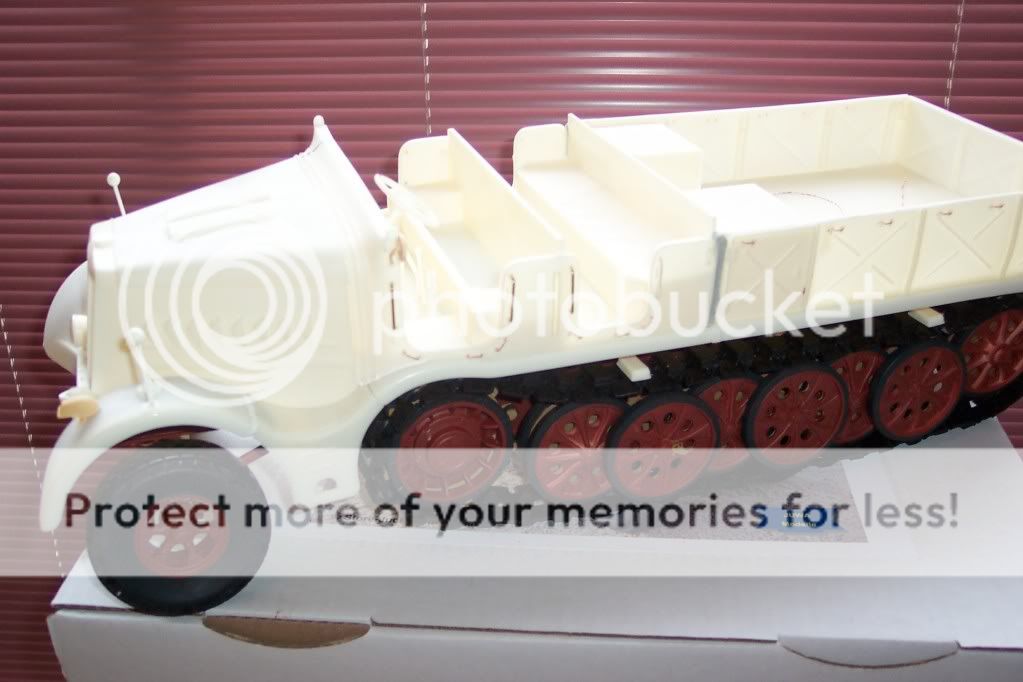

Nadat ik de Famo van Reinier al een keer bewondert had en zelf een aantal in 1/35 gemaakt had bleef de drang om er ook 1 te bouwen zeker bestaan. Vervolgens een aantal tanks en andere militaire verkocht en er 1 aangeschaft bij Juckenburg. Het pakket was snel binnen en het schoonmaken en bijvijlen kon beginnen. Moest wel even slikken van de afmeting. Het is inderdaad zo dat er bij resin wel wat extra werk aan zit maar dat mag de pret niet drukken. Het idee is om een Famo te maken met achterin een Tiger motorblok van verlinden met een aantal sleutelaars er om heen en natuurlijk de diverse goederen en gereedschappen. Het wordt geen RC model.
Eerst alles in de primer zetten.
Het onderstel
Het bovenste gedeelte. Hier was wel wat vijl en paswerk nodig maar dat mag de pret niet drukken. De volgende foto's is het bovendek compleet.
Ik kwam tot de ontdekking dat ik wat onderdelen miste. Vervolgens contact opgenomen met Christiaan Juckenbrug. Hij zou mij deze opsturen. Bleek dat hij vlakbij woonde waar ik in Duitsland op vakantie zou gaan en ik werd vervolgens uitgenodigd om eens te komen kijken. Hij zou nml ook nog wat 1/1 tanks hebben staan.

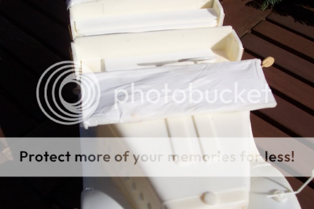

Hoi Reinier,
Ja, jouw bouwen is besmettelijk. : Thumbup : De 88 is inderdaad gaaf maar ik had deze al besteld voordat de 88 bekend werd, maar je weet nooit. Ik had inderdaad gezien dat hij wat delen miste en ga deze ook zelf bijmaken. De achterbak klopte bij mij ook niet helemaal en deze inmiddels aangepast. Tevens was de voorruit niet helemaal passend. Eigenlijk te groot. Heb een deel afgezaagd en opnieuw in elkaar gezet en van het deksel van een bakje van de chinees ruiten gemaakt. Tevens had ik nog een incomplete Kubel van kirin liggen en hiervan ruitenwissers, de motoren hiervoor, noteklight en een claxon en spiegel gebruikt. Tevens de beugels gemaakt en ga de andere voor de huif ook nog vervangen. Hierbij nog wat voortgang foto's.

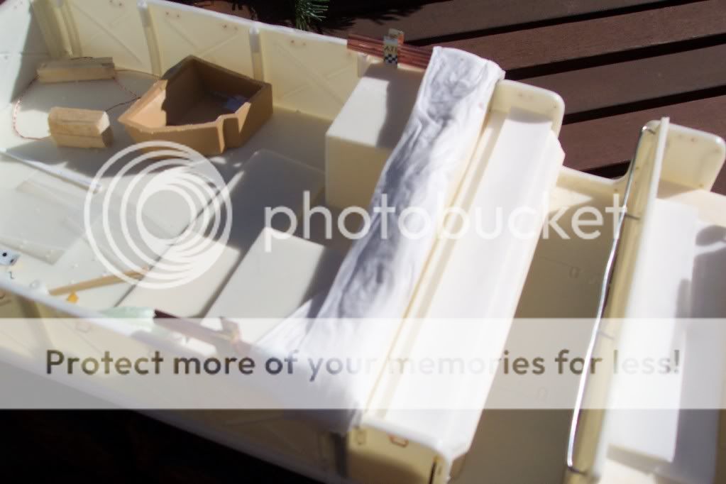

Verder gegaan aan de Famo. Op de foto's is zijn nu de haakjes te zien die ik vervangen heb.
Tevens de beugels voor de huif gemaakt en een opgevouwen huif van een papieren zakdoekje en water en houtlijm gemaakt. Ik was niet echt kapot van de voorruit en in het bekende boek van Koning over Famo zag ik een aantal foto's van een Famo met een hoes over de voorruit. Dus weer een zakdoekje.

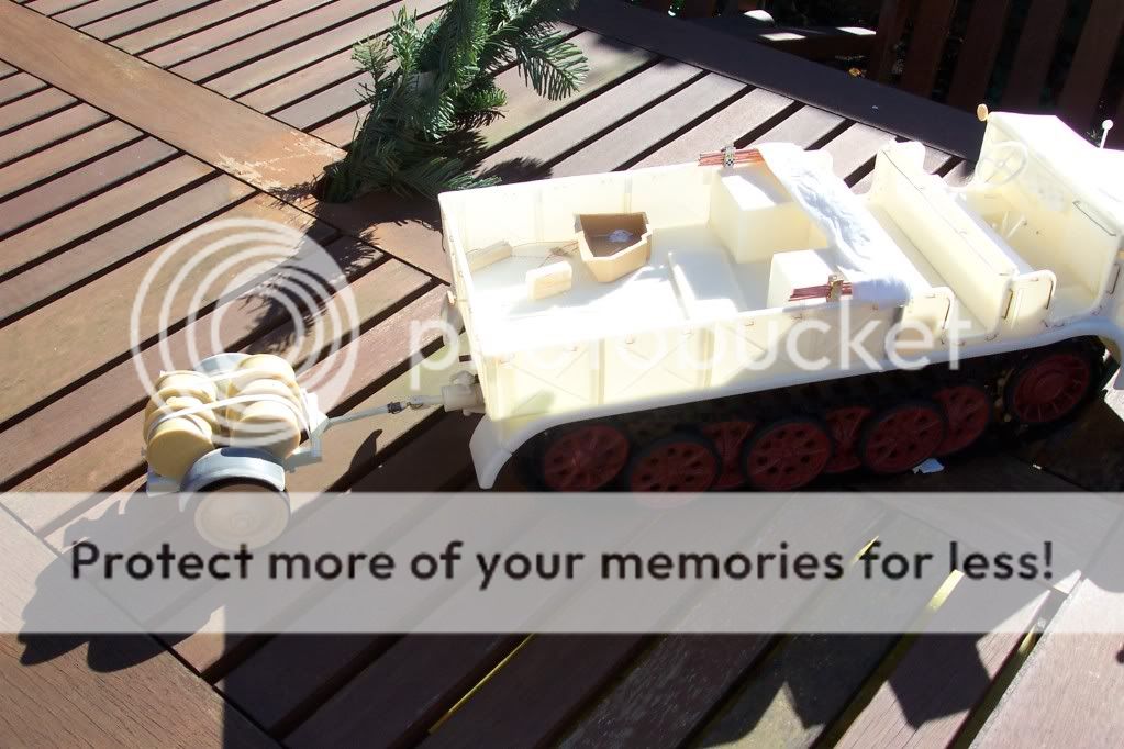

Had ook nog een klein trailertje en deze er achter gezet. Weet nog niet of ik het zo laat.
Commentaar/ideen of verbetering zijn altijd welkom
 Titel: Re: famo 18t
BerichtGeplaatst: 06 maart 2010, 15:09
netjes Rob
alleen die wielen op je aanhanger
die zou ik vervangen want panther wielen :?
ik heb nog wel de goede wielen meen ik
 Titel: Re: famo 18t
BerichtGeplaatst: 06 maart 2010, 15:13
Je heb gelijk Reinier. Ik had geen wielen en had een keer een boerenkar gezien met pantherwielen vandaar. Als jij nog goede wielen heb graag : Chessygrin :

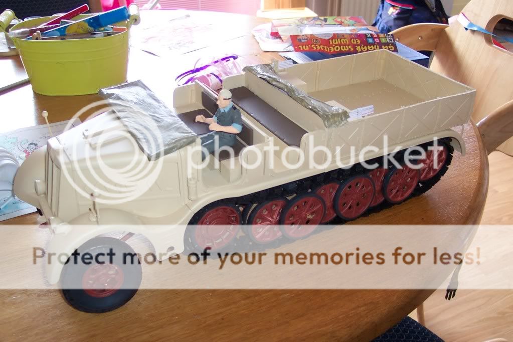

weer een kleine aanvullig. Heb de bovenbak eerstin de grondverf gezet en daarna met sandgelb gespoten. Het figuutje is een aangepaste chauffeur van de Kubel van Tamyia.

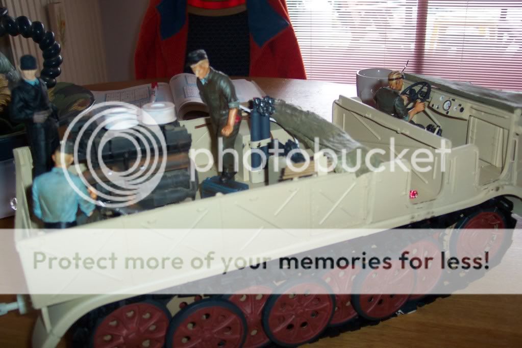

Maar weer eens verder gegaan. In de bak een verlinden Tiger motor geplaatst en deze mbv pastelkrijt en mig poeder vervuild. Ook de figuren mbv olieverf en migpoeder "verweerd". Heb tevens de meters in het dashboard gemaakt alleen over een paar ben ik nog niet helemaal tevreden. Zag op een foto dat ze ook gasflessen in een eigen gemaakte houder geplaatst hadden en dit maar ook meteen gedaan. Ben nu bezig om de gereedschappen uit te zoeken en de gehele bak klaar te maken. Hierna wordt de buitenzijde verder afgemaakt en vervuild.
