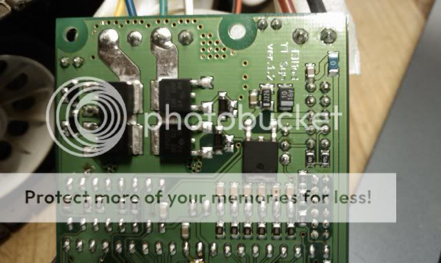

Kwamen we dankzij een e-mail van Jurgen van Elmod erachter, dat waarschijnlijk de zekering onderop de print van 2A stuk was.
En inderdaad die bleek dus na doormeten stuk te zijn, de zekering kreeg ik niet verwijdert met hulp van Gerritdus knipte we hem maar gewoon stuk.
En plaatste we er om te testen tijdelijk een reschtreekse draad tussen , en eindelijk deden mijn turret en elevatie en alle andere secundaire elektronika het ook.

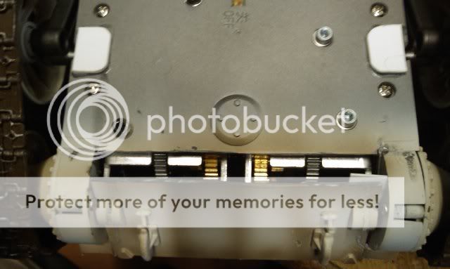

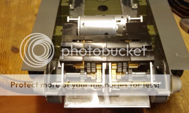

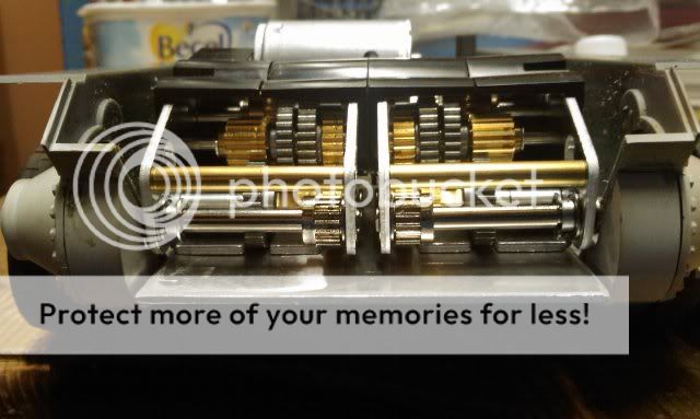

Maarja toen kwamen de ideeen om de T-34 om te bouwen met tamiya gearboxen, dus toen maar de achterwand verwijdert.
En de gearboxen geplaatst.

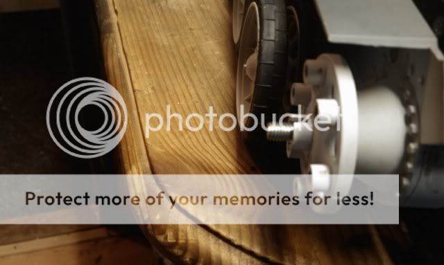

Zoals te zien is passen ze der mooi tussen, alleen de harthoogte naar de bestaande steun lagers was 2mm te laag.
Daarom ook die aluminium plaat eronder van 2mm, en de bestaande gaten inde steunlagers opgeboord.
Zodat de tamiya wiel adapters er doorheen zouden passen.
De tamiya wiel adapters zijn alleen te kort, dus steken ze niet buiten de steunlagers uit.
Dus toen maar besloten om 2 draadeindes m5 te plaatsen in de gaten van de adapters, om ze zonodig te verlengen.

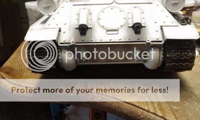

In de ene helft van het aandrijf wiel zit normaal gesproken een meeneem pennetje, door de as heen om dus het wiel mee te nemen.
Dus eigenlijk nu hetzelfde gedaan, en door het daadeind een gaatje geboort om daar het bestaande pennetje weer door te steken.
En het aandrijf wiel opgesloten met een verlaagde moer m5, zodat de weder helft van het aandrijf wiel er nog op zou passen.

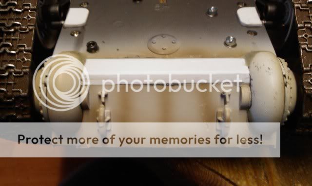

De achterwand weer terug geplaatst
En voor de open gebleven ruimte een stukje evergreen 4mm dik pasgemaakt.
En de ronde bescherm delen aangepast en weer terug geplaatst, aan de binnenkant van de hub

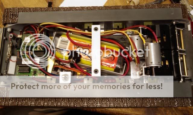

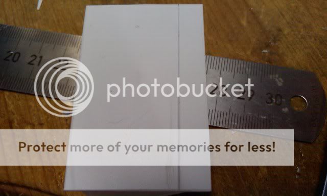

Nu was het tijd om de Elmod te gaan plaatsen, als bodem gebruikt een stuk 3mm dik koper om er wat meer gewicht in te krijgen.
Voorin is nu te zien hoe ik de tijdelijk draad, nu onderbroken heb met een glas zekering met een houder voorin geplaatst.
In het midden een beetje schuin,een accubakje geplaatst.
En de volume knop aan de zijkant van de hull geplaatst, zal misschien nog verandert worden.

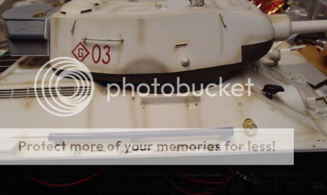

Als eerste maar de koplamp verplaatst naar de voorkant, naast het bestuurders luik.
Sommige uitvoeringen zijn met 2 koplampen, maarja er zat er maar 1 op dus tot nu toe ook maar 1 aan de voorkant.

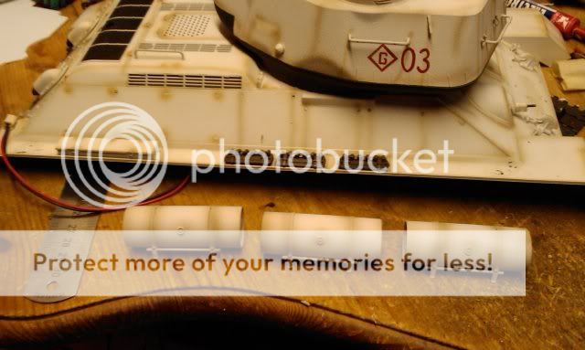

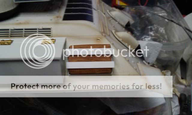

Voor de zijkanten heb ik wederom gekozen voor staukiste, zelf te bouwen met foto als voorbeeld.
En een rek voor extra jerrycan,s, met iets extra,s.
Bij mijn T-34 zit het voorste luik meegegoten,dus op zoek naar een oplossing voor de aan/uit schakelaar.
En daar heb ik dit voor bedacht
In het rek voor de jerrycan,s zit me schakelaar door de bovenbouw heen, daarna een jerrycan gegoten uit resin ender een sleuf in gefreest.
Zodat als de jerrycan van bovenaf geplaatst word, de schakelaar in de sleuf in de jerrycan valt.
Nu als ik de jerrycan verschuif dan gaat ie aan of uit.

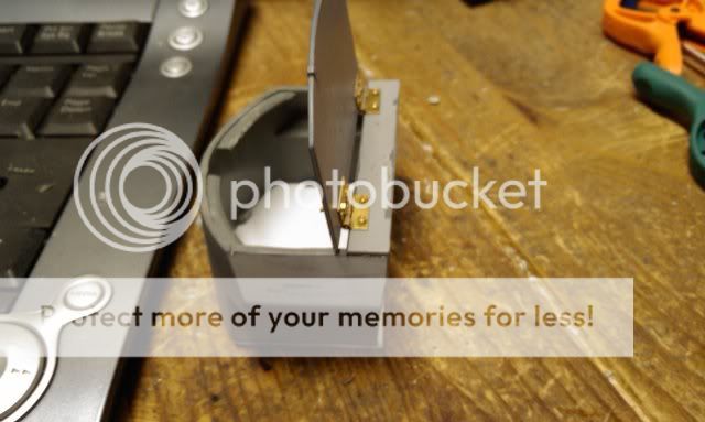

Ook al te zien een voorbeeld van 1 van de te maken staukiste, ik moet hem nog ff aanpassen zodat ie minder uitsteekt.
Ik kreeg alleen niet zo een duidelijk beeld over eventuele scharnieren op die kiste voor het deksel, dus toen gekozen om het bovenluik in te snijden.
Zodat het net lijkt of het 2 delen zijn, en dan om er nep scharnieren op te maken.
De scharnieren die ik heb liggen zijn net iets te groot, maar die moeten nog gemaakt worden.

Even een tip ten aanzien van het verhaal van die zekering, even buiten beschouwing gelaten of je weet waarom hij doorgebrand was, maar verbind hem nooit door met een draad om te testen, voor je het weet fikt je de hele print af, ze zitten er niet voor niets moet je maar denken.
Deze zekering is van het type print montage, 10A 16V en zitten gesodeerd, niet meer knippen.

Ikzelf zou het ook niet zo 1 2 3 rechtstreeks door verbonden hebben, maar na het doorgemeten te hebben bleek dus die 2A SMD zekering stuk te zijn.
Rechts bovenin het blauwe kleine blokje met de letter o erop is de zekering.
En los solderen ging niet echt, of je moet met 2 soldeer bouten tegelijk werken.
Dus toen maar doorgeknipt, na controle of dat veilig was.
En dat was het omdat er niks onderdoor loopt.
En Ger Hansen had toen al contact opgenomen met Thomas Kusch, de ontwerper van Elmod betreffende de zekering.
Maar ik heb dus wel verschillende dingen door laten meten, betreffende de reden van het kapot zijn van de zekering en niks kunnen vinden.
Dus toen veilig gevonden om te testen met een rechtstreekse draad.

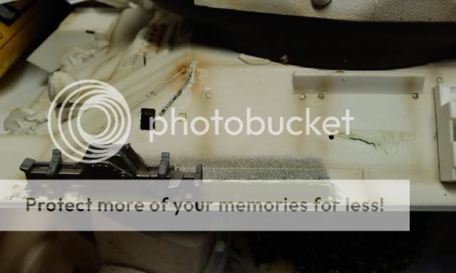

BerichtGeplaatst: 04 maart 2010, 12:57
Zo weer tijd voor een update.

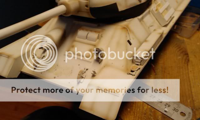

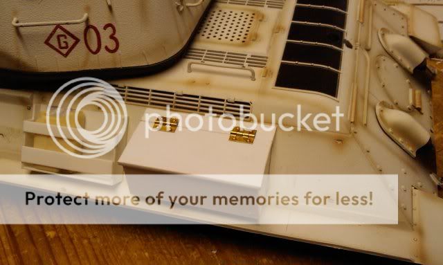

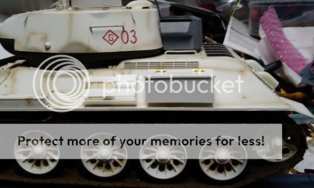

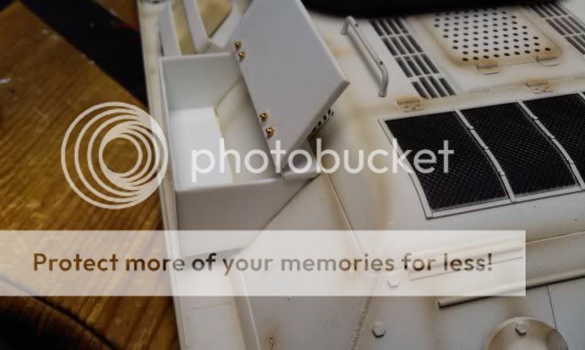

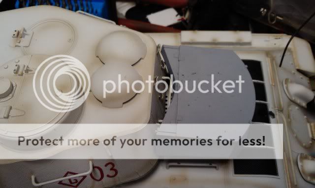

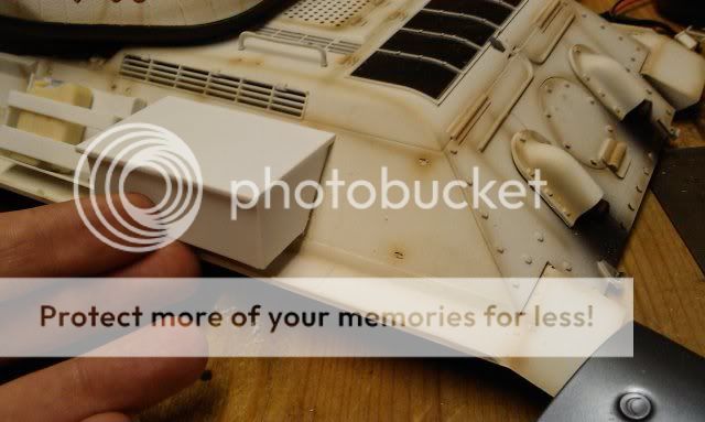

Der zijn al weer heel wat dingetje bijgekomen, als eerste de kist op de zijkant.
Ik vond het toch niet zozo met die nepscharniertjes, dus toen maar gewoon werkend gemaakt.
En toch wel makkelijk als je een HL pz3 in onderdelen hebt liggen, je kan er altijd wat van gebruiken.
En tja wat is een beute t-34 zonder kist achterop.
Een beetje passen en meten , en heel wat dremelen ziet ie er zo uit.
In de kist komt later de Elmod Bu ingebouwt.
Daarom zoals hier te zien is, de kist hoger geplaatst dan normaal.
Om zeker te zijn dat de Bu hoog genoeg zit.

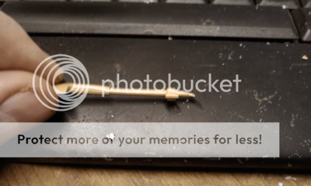

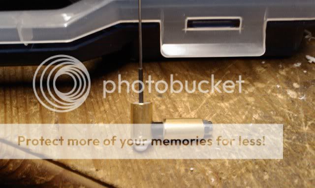

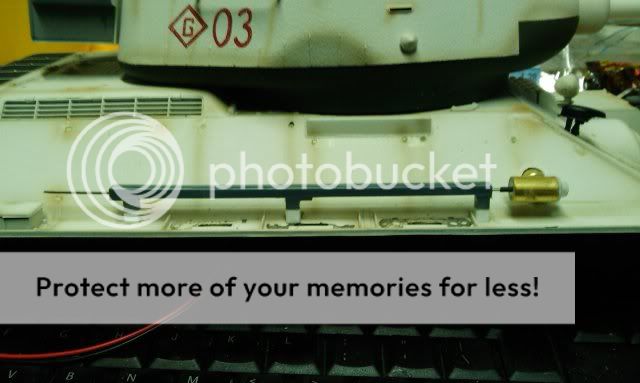

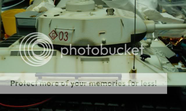

Hier ok al het volgende onderdeel te zien, de weg klapbare antenne.
Waarbij ik de rail van de pz3 gebruik, alleen dan iets verhoogt vanwege het draaipunt van de antenne.
In het horizontale pijpje loopt een draadeindje, met op het eind een moertje.
Het horizontele deel zit gelijmt in de romp, mocht ik nog genoeg ruimte overhouden.
En de mogelijkheid hebben kwa vrije kanalen,dan wil ik hem met een servo gaan bedienen.
Ook had ik van iemand een notek lampje gekregen, dus hier ook gelijk maar een ledje in gebouwt.
Naar mijn zin zit ie toch wel te hoog, dus die moet ik nog ff verplaatsen.

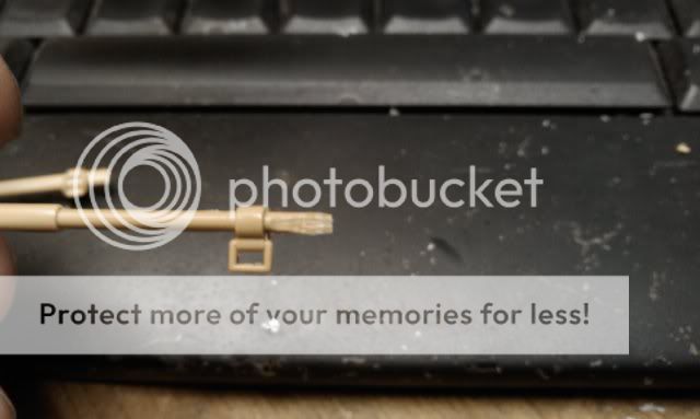

Als laatste om op de tank te bouwen is een gereedschap set, alleen heb ik nog wel de grote hamer en de bijl.
Van de schep is de steel afgebroken , dus dan maar een beetje zo maken dat ie tijdens het scheppen is afgebroken.
Het gereedschap is nog niet geplaatst, waarschijnlijkeerst schilderen en dan pas plaatsen.
