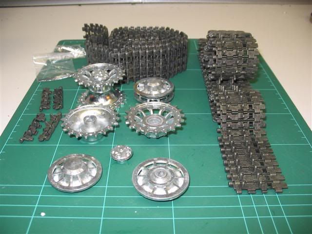

Behalve de conversie kit ook een HengLong Tiger met geluid en rook,
metalen tracks en vertraging met metalen tandwielen.
Totaal 300,- Euri

Oké,
Wat zit er alle maal in de "Umbausatz"
Alle gegoten kunststof delen.
En gegoten metaal delen.
Oja, en een Bosch koplamp met lampje.
Verder dus ook de aandrijving gekocht.
En metalen tracks met aandrijfwielen en span rollen.
En mocht je het eens vergeten ze zijn dus van Torro.

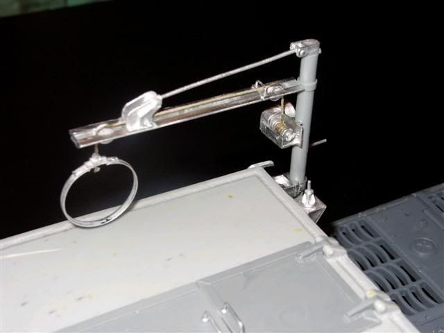

Leek me een leuke set,volgens mij zat er ook zo'n kraantje bij of niet :?:

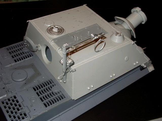

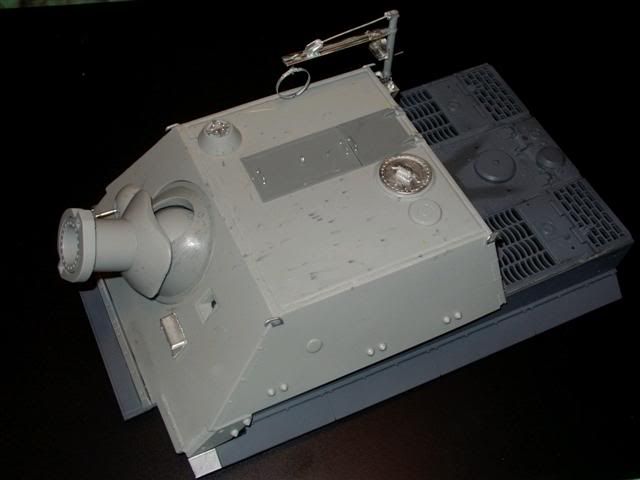

Wow :shock: zie net de foto's mooi hoor!
BerichtGeplaatst: 06 apr 2006, 20:48
Yep, met kraan :!:
De Foto's zijn van de site van Imperial-modellbau, Ik heb ze alleen verkleint zodat ze beter op het forum passen.

:D Ja mooi,
ik zie dat er drie keer een loop(stompje kun je geen loop noemen :roll: ) bij zit is dat voor andere verzie's :?:
BerichtGeplaatst: 06 apr 2006, 21:28
Ja, :)
Plus twee verschillende pantserplaten die aan de voorkant kunnen.
En twee verschillende laders luiken.
Ik moet nog even zoeken wat bij welke versie hoort. :?
maar Erik kan me daar beter even op weg helpen.
:wink: Hij heeft er tenslotte al een gebouwd.
