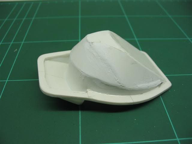

BerichtGeplaatst: 18 maart 2007, 14:26

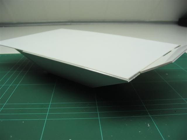

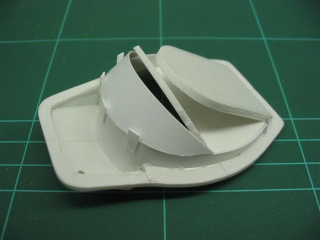

Verder met de opbouw van de mantle....

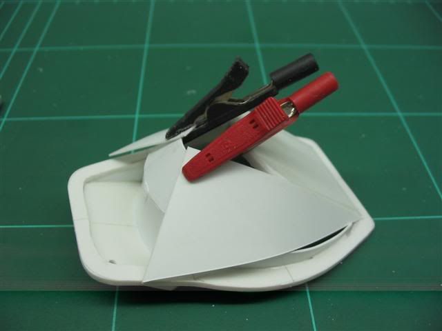

Tijdelijk een paar stripjes zodat de plaat tijdens het lijmen op zijn plek blijft zitten.
Krokendillen bekjes werken ook om alles op zijn plek te houden.
En effe schuren ....
Nu een tijdje de lijm laten drogen.
dan kan er straks milliput over voor de afwerking.

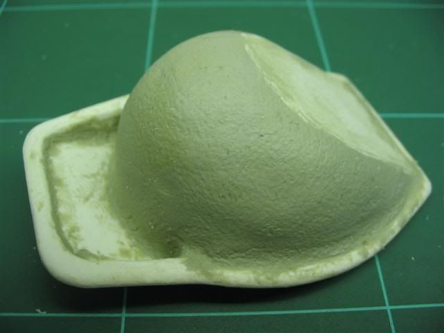

BerichtGeplaatst: 18 maart 2007, 16:49

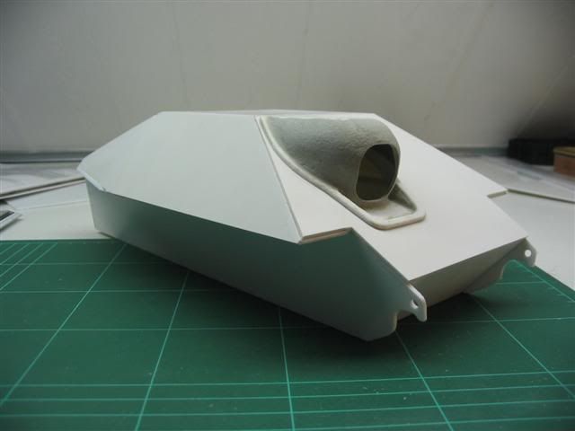

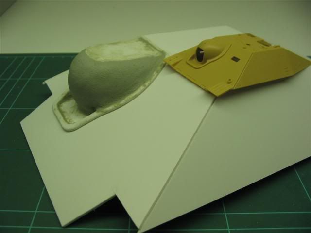

En de putty zit er op.
Gelijk met een stukje badstofdoek gietstructuur in gedrukt.

BerichtGeplaatst: 18 maart 2007, 21:17

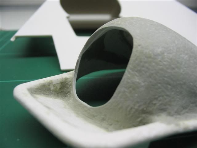

De putty is hard genoeg zodat het op de bovendek gemaakt kan worden.
Voor het gat voor de loop moet de putty nog een nachtje uitharden.

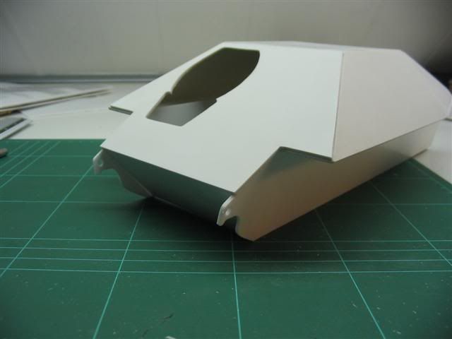

BerichtGeplaatst: 19 maart 2007, 20:10
Het gaatje zit er in.
Nu kan je weer zien dat basis uit vlakke stukken plaat is opgebouwd.

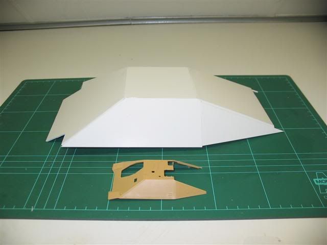

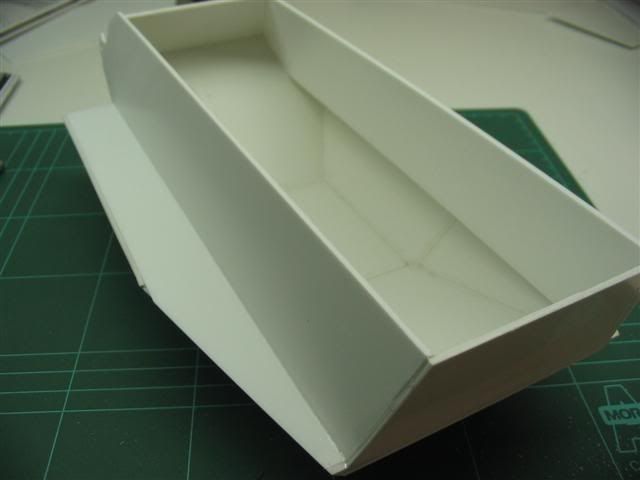

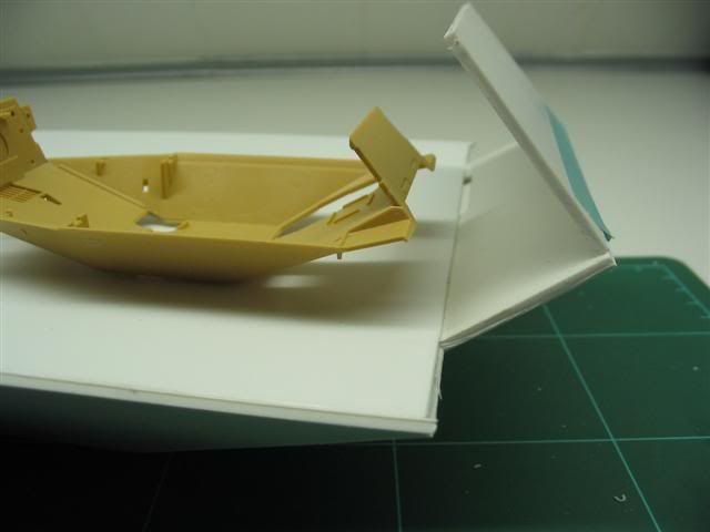

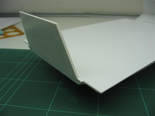

BerichtGeplaatst: 21 maart 2007, 23:02
Effe een update van afgelopen twee dagen...
Eerst een plaat op spatbord hoogte gemaakt voor een stevige basis om de onderzijde te kunnen maken.
Het 1/48 model als mal om de voorste pantserplaat op de juiste hoek te krijgen.

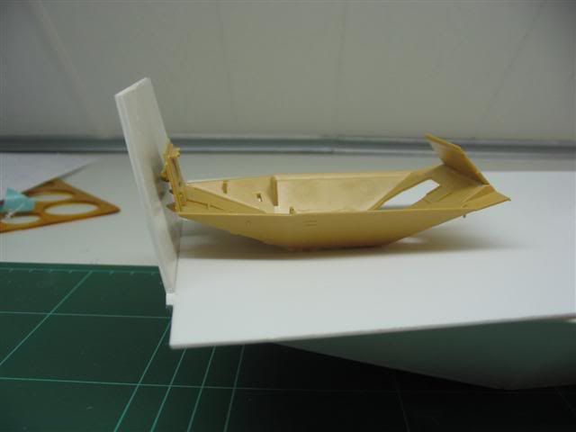

Hetzelfde voor de achter plaat.

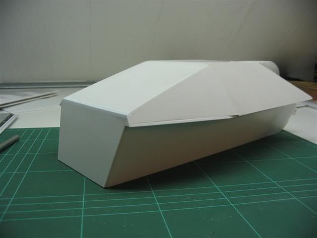

De zijplaten vast gemaakt en de plaat aan de binnenzijde er uit gesneden.
Zo ziet het er nu uit.
