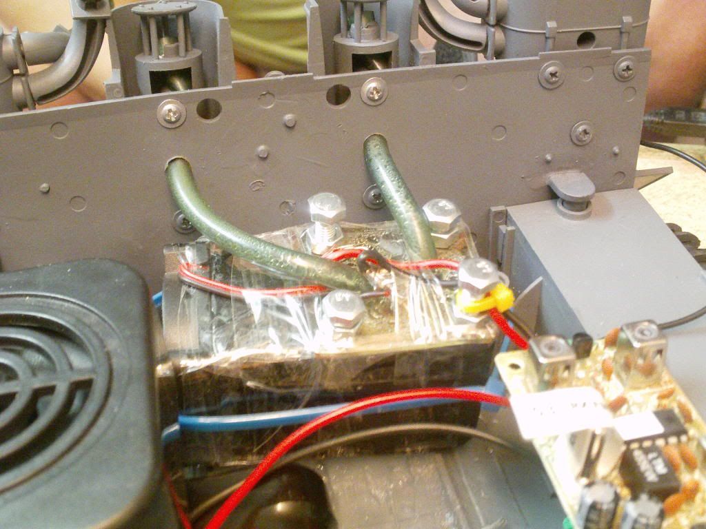

Omdat de rookunit van HL zelf te veel lawaai maakte hebben we zelf een rookunit gebouwd. Ik moet zeggen dat het erg goed is gelukt.
Onderdelen die we hebben gebruikt:
- Een 12 Volt 40x40 mm ventilator
- Een weerstandje met steen omhult.
- Plexiglas plaatje
- 2 Kokertjes van 40x40x1,5 mm
(- En een hoop plakband voor de afsluiting)

maar hij werkt wel goed : Thumbup :
BerichtGeplaatst: 02 jun 2011, 21:51
Dankje ! Kon hem wel dicht kitten, maar dan kon ik niet meer bij de weerstand komen. En je hoort hem ook helemaal niet.
