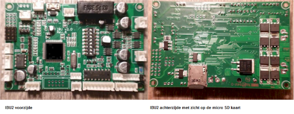

De IBU2(Pro) is een compacte besturingsmodule die dient ter vervanging van de RX18 besturingsmodule in HL tanks of Taigen 2.4 Ghz besturingsmodule in Taigen tanks. Alle stekkers in de RX18/Taigen 2.4 Ghz worden 1 op 1 overgezet in de IBU2(Pro). De meerwaarde van de IBU2(Pro) zit wat mij betreft in de volgende kenmerken:
Bron: IBU2 Manual
- Prijs/kwaliteit verhouding;
- Tamiya compatibel;
- Erg compact en wordt optioneel geleverd met een eveneens compacte flash led-ring kit;
- Afmetingen 65 x 103 mm;
- Besturing mogelijk met zowel 4 kanaals AM, FM alsook 2.4 GHz zenders;
- Zowel 6 cells NiHm als ook een 2S Lipo worden ondersteund;
- Ondersteunt Xenon flash;
- Waarheidsgetrouw rijgedrag naar smaak instelbaar per tank via de meegeleverde micro SD-kaart;
- Naast het ruime aanbod van diverse geluiden op de micro SD-kaart, kun je ook zeer eenvoudig eigen geluiden *.WAV formaat toevoegen;
- 1 x 4 Watt vermogen t.b.v. een speaker;
- Aan/uit zetten van de motor via één van beide sticks; Het zelfde geldt ook voor de rookmodule, verlichting en de zogenaamde Momentum mode voor het authentiek laten rijden en remmen van de tank;
- Uitbreidbaar met de TPA geluidsversterkermodule voor het scheiden van het motorgeluid van de overige geluiden.
Prijs excl. verzendkosten: 139,90 Euro; Flash-led ring kit 10,90 Euro

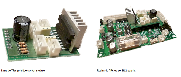

De TPA geluidsversterkermodule
Deze module wordt eenvoudig op de IBU2 of IBU2 Pro geprikt en biedt de mogelijkheid om het motorgeluid te scheiden van de overige geluiden. Nadat de TPA module op de IBU2(Pro) geprikt is bedraagt de totale dikte 35 mm.
Bron: http://www.rctank.de
- Afmetingen 45 x 30 mm;
- JST aansluiting voor twee speakers van elk maximaal 10 Watt nominaal vermogen;
- Bij gebruik van een 6 cells NiHm of 2S Lipo bedraagt het uitgangsvermogen per speaker 6 Watt;
- Bij gebruik van een 8 of 10 cells Nihm of 3S Lipo (alleen i.c.m. de IBU2 Pro) bedraagt het uitgangsvermogen per speaker maar liefst 10 Watt!
Benodigdheden: 2 volume potentiometers (b.v. de Elmod sound volume potentiometers)

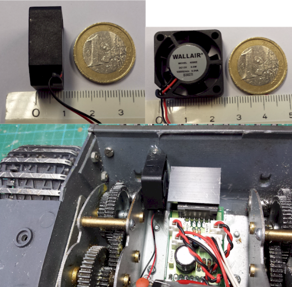

Attentie!
Je dient bij de inbouw van de IBU2 + TPA én het gebruik van een 3S lipo accu rekening te houden, met het feit dat het transistorkoelelement heet kan worden. Zorg er daarom voor dat er geen bedrading, kunststof delen of accu tegen het transistorkoelelement rusten of plaats de TPA op een alternatieve locatie b.v. tussen de gearboxes zie volgende afbeelding. Zorg daarbij dat de bedrading van beide motoren niet direct op of naast de bedrading naar de TPA ligt om geluidstoring te voorkomen. Om de warmte van het transistorkoelement sneller af te kunnen voeren, kun je een micro of nano ventilator op het transistorkoelelement laten blazen. De DC ventilator kan bijvoorbeeld aangesloten worden op de IBU2 connector voor de rookgenerator. De rookgenerator connector levert een output die afhankelijk is van het batterijtype tussen de 7.2 en 12.6 Volt.
Voorbeeld van een 12V DC micro ventilator 'op' het transistorkoelelement
http://www.conrad.nl/ce/nl/product/5326 ... AREA_27806?
Prijs excl. verzendkosten 44,95 Euro

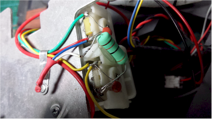

3S lipo en het (Asiatam) recoil systeem
Het recoil systeem treed in werking zodra spanning op het systeem wordt gezet of zodra een schot wordt afgevuurd en blijft bewegen.
Oplossing
1) Plaats een 12Ohm 5 Watt weerstand*) op de plus pool van de recoil motor, zie afbeelding en 2) Wijzig in het IBU2.ini bestand de parameter RecoilTimeDigital standaard waarde 1000 in 500.

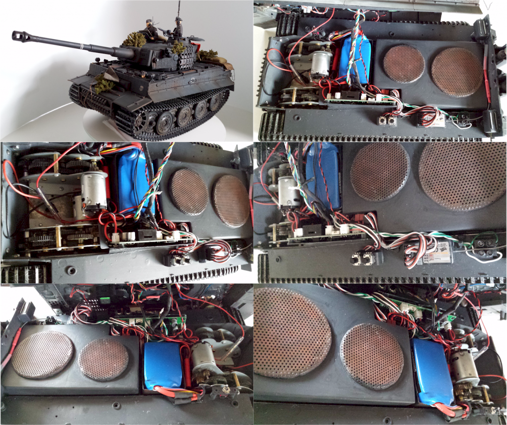

Omdat geinteresseerden behoefte hebben aan een stuk visualisering van de IBU2 in een tank, heb ik een video gemaakt van de IBU2 in een Tiger I van Henglong/Taigen. In de loop van de tijd volgen video's van de IBU2 in andere tanks.
IBU2 Pro & TPA Geluidsversterker in een Tiger I
De IBU2 Pro & TPA geluidversterker module zijn bevestigd aan een aluminium plaatje tegen de wand van de Tiger I. Twee Elmod potentiometers dienen als volumeknoppen waarmee beide speakers afzonderlijk regelbaar zijn. Duidelijk zichtbaar is de tankvullende speakerbox van 1.5 mm dik berkenhout met daarin de Visaton FRS8 en FR7 speakers. Het blauwe blok is de compacte Turnigy 3S lipo.
http://www.youtube.com/watch?v=FUOF5ZJxNug & https://www.youtube.com/watch?v=SlYelj0 ... e=youtu.be
IBU2 Pro & TPA Geluidsversterker in een Panzer III
Voor de geluidsweergave zijn twee standaard speakerbehuizingen incl. Visaton FRWS5 speakers geplaatst: http://www.rctank.de/VISATON-Lautsprecher-M
IBU2 Pro & TPA Geluidsversterker in onze Panzer IV

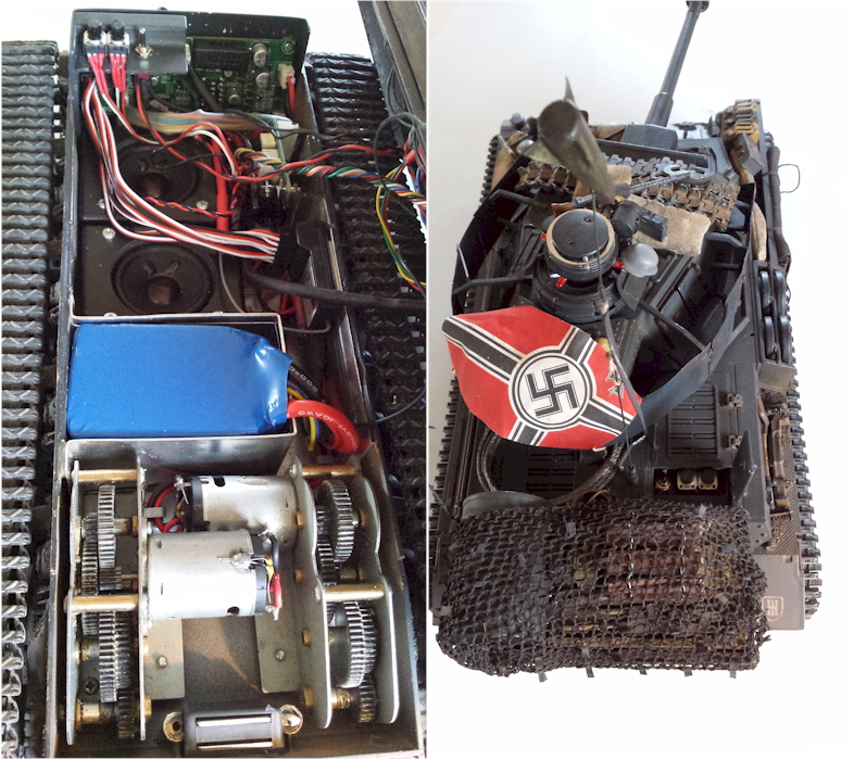

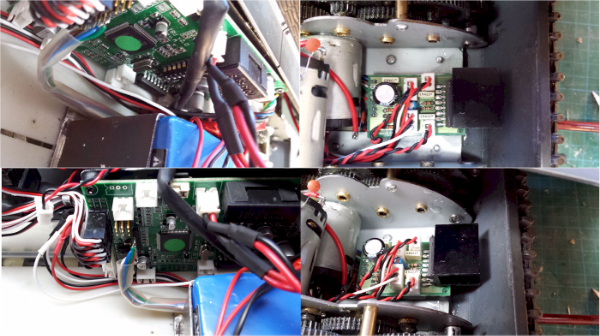

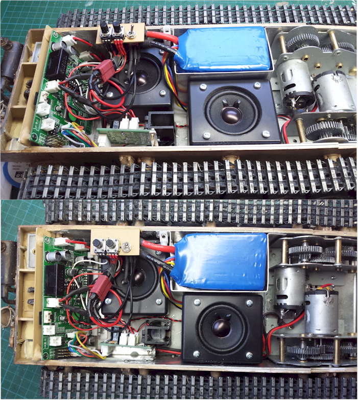

Ik gebruik de module al ruim 2 jaar in mijn Sherman E8 (zie de bouwbeschrijving op deze site) naar volle tevredenheid.
De betrekkelijk kleine printplaat (geleverd in een geïsoleerd bakje) onder in de kuip van mijn Sherman E8.
Een afbeelding van de module met de belangrijkste kabels: de motoren en de ontvangers (in dit geval FRSky). Er is genoeg plek voor de batterij, rookmodule en luidspreker.
Om de printplaat te beschermen tegen olie van de motoren heb ik een plastic kapje gemaakt zodat spetters niet in de elektronica terecht komen.
Ik heb een complete beschrijving van de gehele setup, inclusief een programmeerbare zender. Wie interesse heeft stuurt mij een berichtje. Het is een Word document /PDF.
