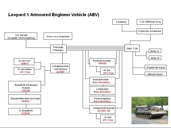

het plaatje van de leopard die je in je electro schema hebt zitten is een genie uitvoering, ga je een genie maken of een berger? :wink:
Mis ik ook niet nog de aansturing voor de draad van he hefblok van de kraan in je schema?
En een inwendige lier? :wink: :wink:

Staat toch met koeienletters AEV in het schema? Armoured Engineer Vehicle ofwel gepantserd genie voertuig :wink: Beter lezen mierenneuker :roll: :wink: :P :lol: 8)
Heb nog 1 vrij kanaal, wellicht voor de lier in de kraan, maar moet even experimenteren hiermee. De lier in de romp komt er wel maar niet werkend.

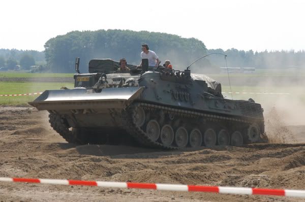

Als ik het goed heb heb ik nog ergens een mooie walkaround van een genie leo 1 staan, even zoeken.....
jep van deze, mooi stoffig.
Interesse?

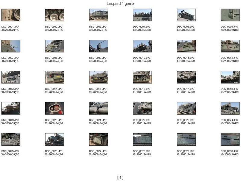

alles in 3000x2000 pixels, redelijk uitgebreid.
Hoop dat het nog een beetje te zien is:
