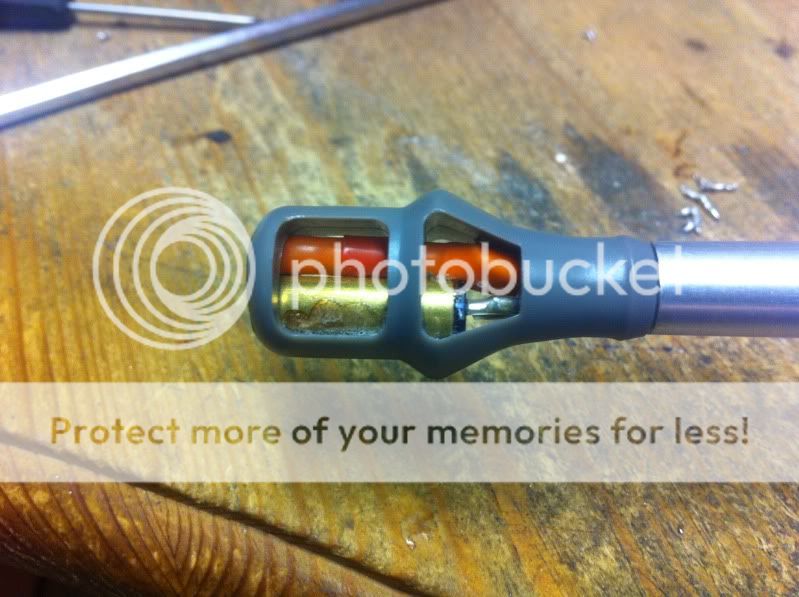

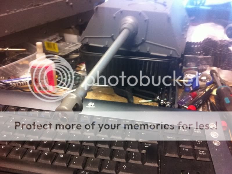

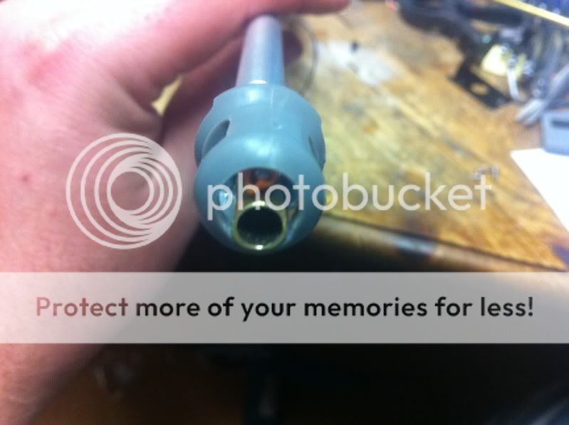

Nouja vandaag dus binnen gekomen, en gelijk maar een begin gemaakt met wat ik precies wou.
Wel dis eigenlijk net als bij me ferdiant, de flash en BU led in de muzzlebrake.
En na wat gefriemel en vooral het strippen van de bekabeling van de flash unit, de buitenmantel dan wel te verstaan.
Anders is er geen mogelijkheid om de draden door de loop te krijgen

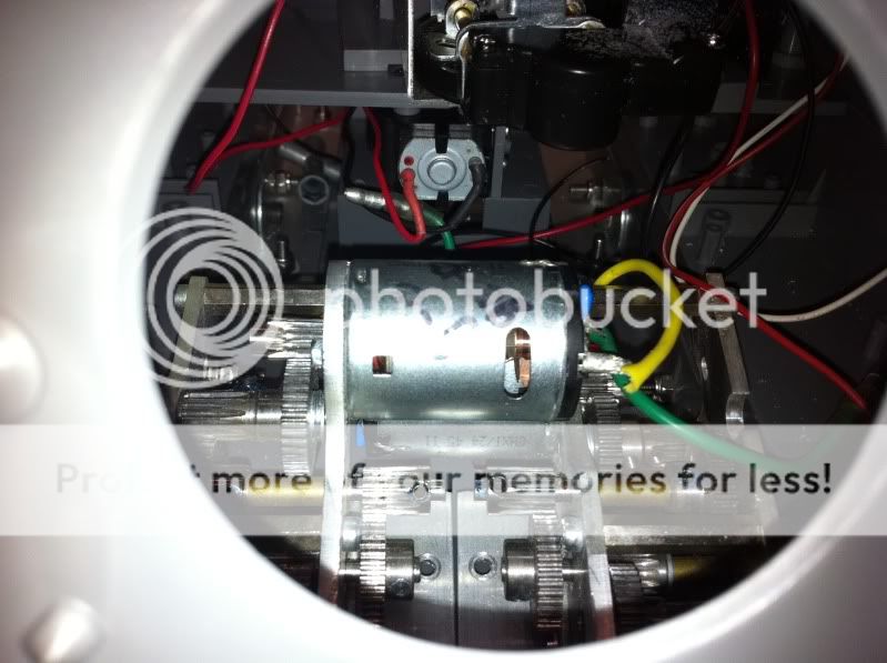

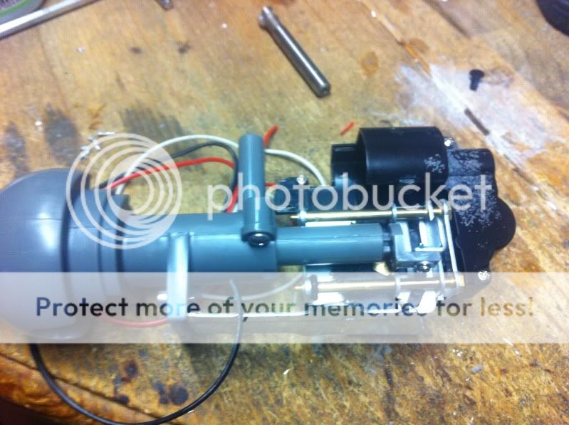

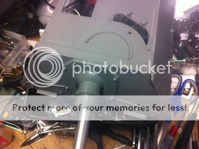

Ik heb in plaats van de hooben recoil net als bij de t55 gekozen voor een tamiya recoil, al moet je dan wel wat aanpassen aan het beugeltje voor de recoil.
Ondertussen zit het kanon op zijn plek, al moet ik nog wel de tamiya stekkers op de elevatie e nzwen kunit solderen van hooben.
De Alu loop loopt tot aan het kogel gewricht als het waren daarna zit een kunstof deel die voor de geleiding zorgt.

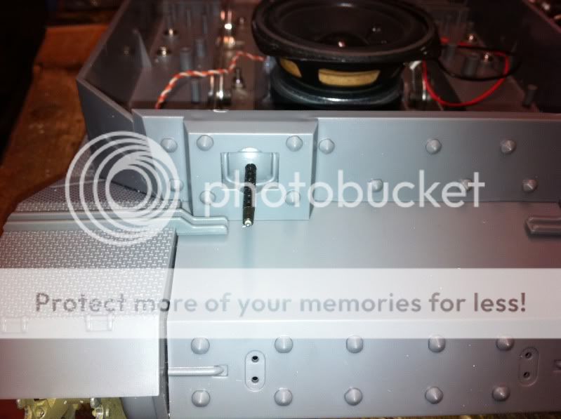

hoe ga je het doen qua speaker?

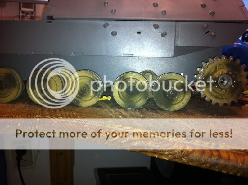

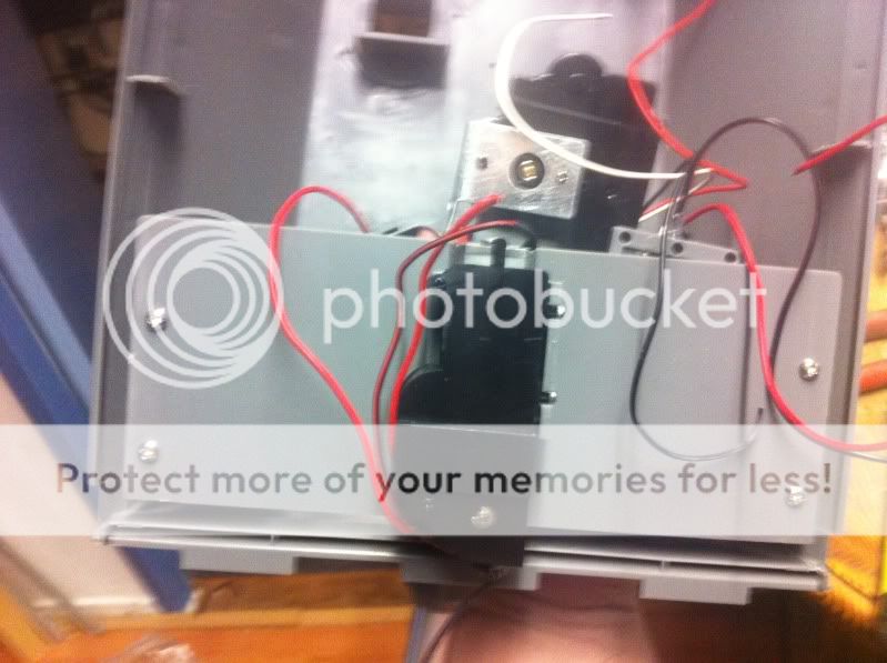

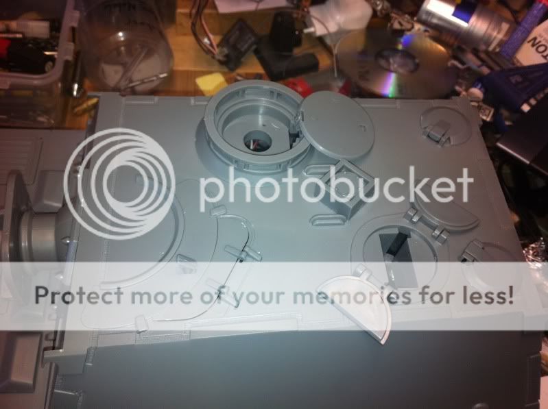

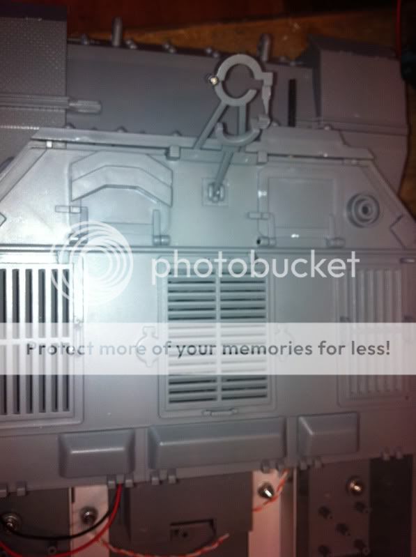

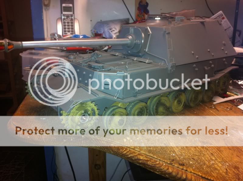

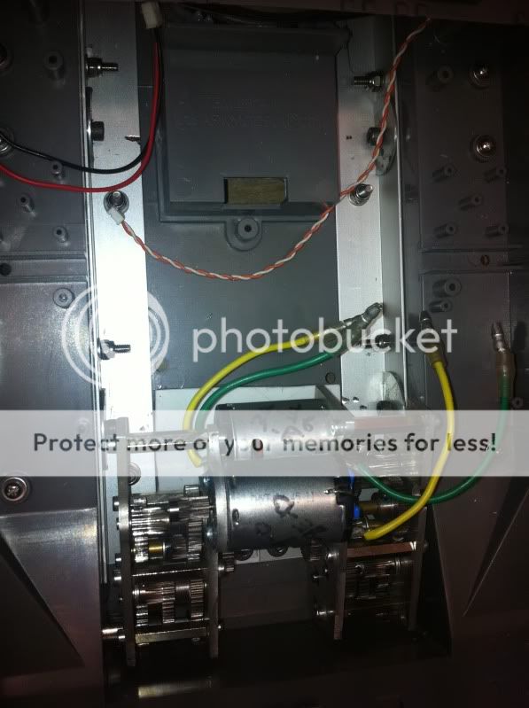

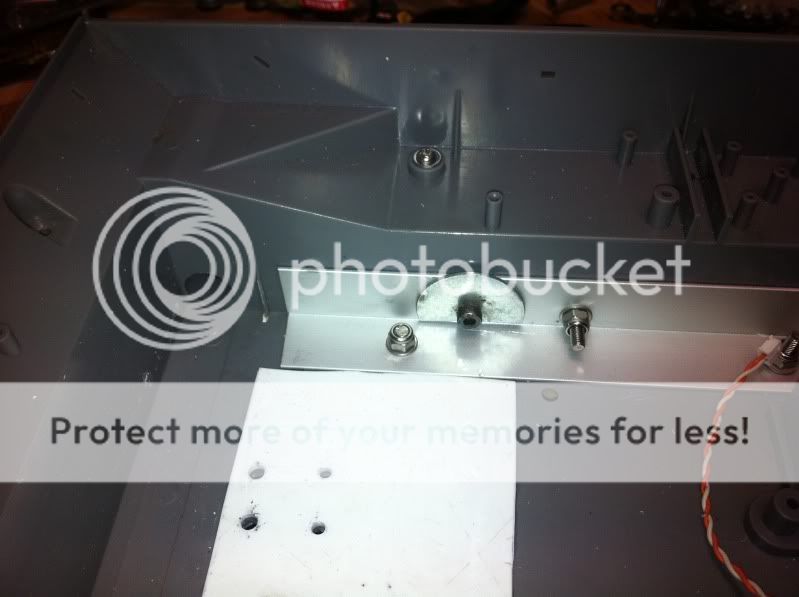

Zo een nieuwe update nouja eigenlijk is ie kwa bouwen al klaar.

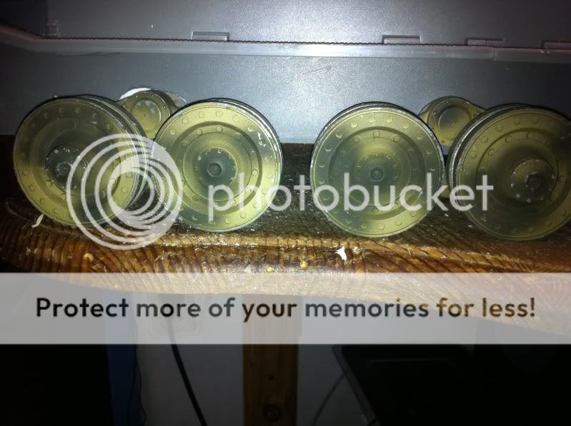

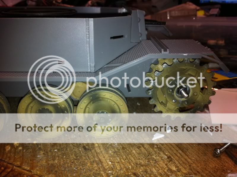

Teneerste gekozen voor de asiatam bogies, na wat aanpassingen met de bestaande gaten na die dicht gegoten te hebben.
En op dezelfde manier bevestigd als in me ferdinand
De gearboxen van marcel ook al geplaatst
Een boeg MG geplaatst ipv van de neppert van hooben
Hier en daar nog wat kleine dingetjes zoals conrad stekkertjes solderen op de hooben elektronica die in de tamiya dmd/mf units passen.
EN de spuit erover en klaar.
Het bouwen was een verheerlijking vergeleken met de t55, de kwaliteit van de kunstof delen zijn zeker tamiya kwaliteit waardig.
Sommige metalen delen van de bogies vereisen iets van aanpassingen om de boel lekker te laten lopen.
Voor de rest zeker een top kit
Greets Rene
